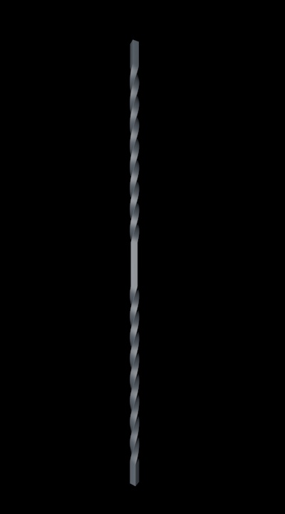

Buongiorno al forum,
non ricordo come mettere in seguenza e come pare per realizzare la tipica barra in metallo per ringhiera di sezione cm 1,5x1,5 che si sviluppa in altezza per 1o cm poi si attorcilia sul suo asse verticale per cm 70 e poi torna rettilinea per gli ultimi 10 cm
in allegato immagine tipo

potresti creare un parallelepipedo 1,5x1,5 dell altezza voluta e aggiungere due deformatori "torcere" (in italiano) alle due estremità! il parallelepipedo dovrebbe avere un numero adeguato di segmenti per far si che non risulti spigoloso=)

oggi provo...pensavo anche a due poligoni a base quatrata con il LoftNurbs e poi copiare n volte il torciglione...

Veramente semplice , te lo allego
torciglione.zip
(45.88 KiB) Scaricato 368 volte

Ho visto che per avere la modellazione del Cubo bisogna aumentare i segmenti verticali...non lo facevo...potevo passare anni a fare prove... se non analizzavo il Tuo modello...il mio si frastagliava subiro come iniziavo la torsione...
