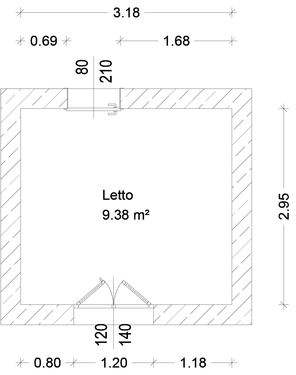

Hai voglia di postare la pianta? Mi era venuta una mezza idea di spostare il letto e l' armadio ma senza dimensioni é tutto un terno al lotto ;)

mutilo
Messaggi: 1271
Località: Ravenna
Re: Cameretta
Messaggio da mutilo »
ecco la pianta
