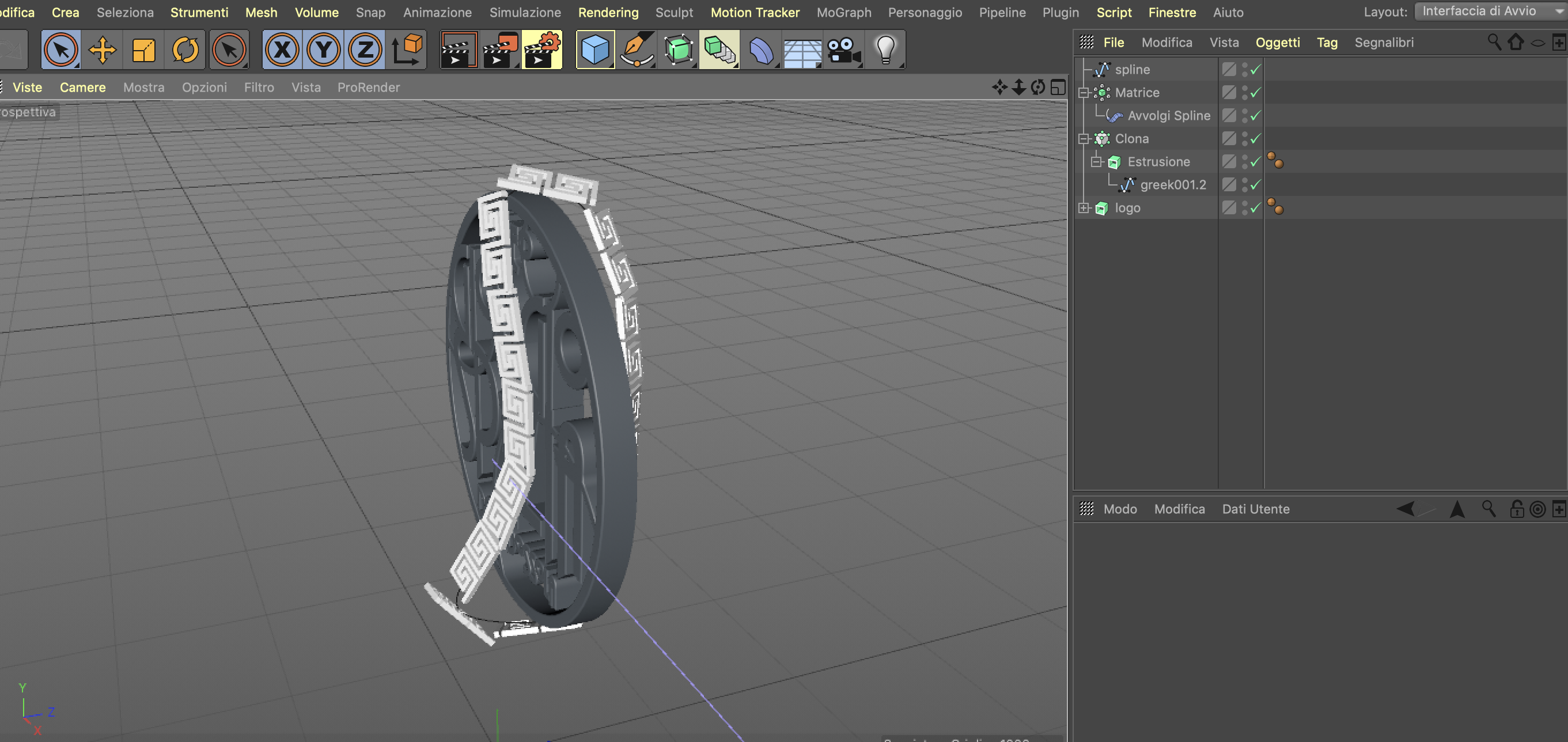

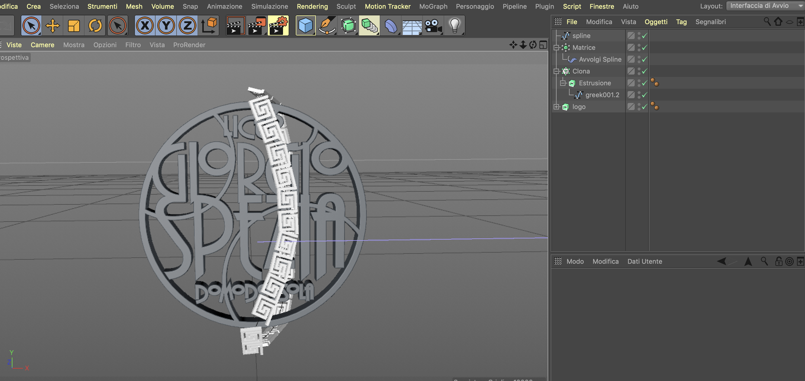

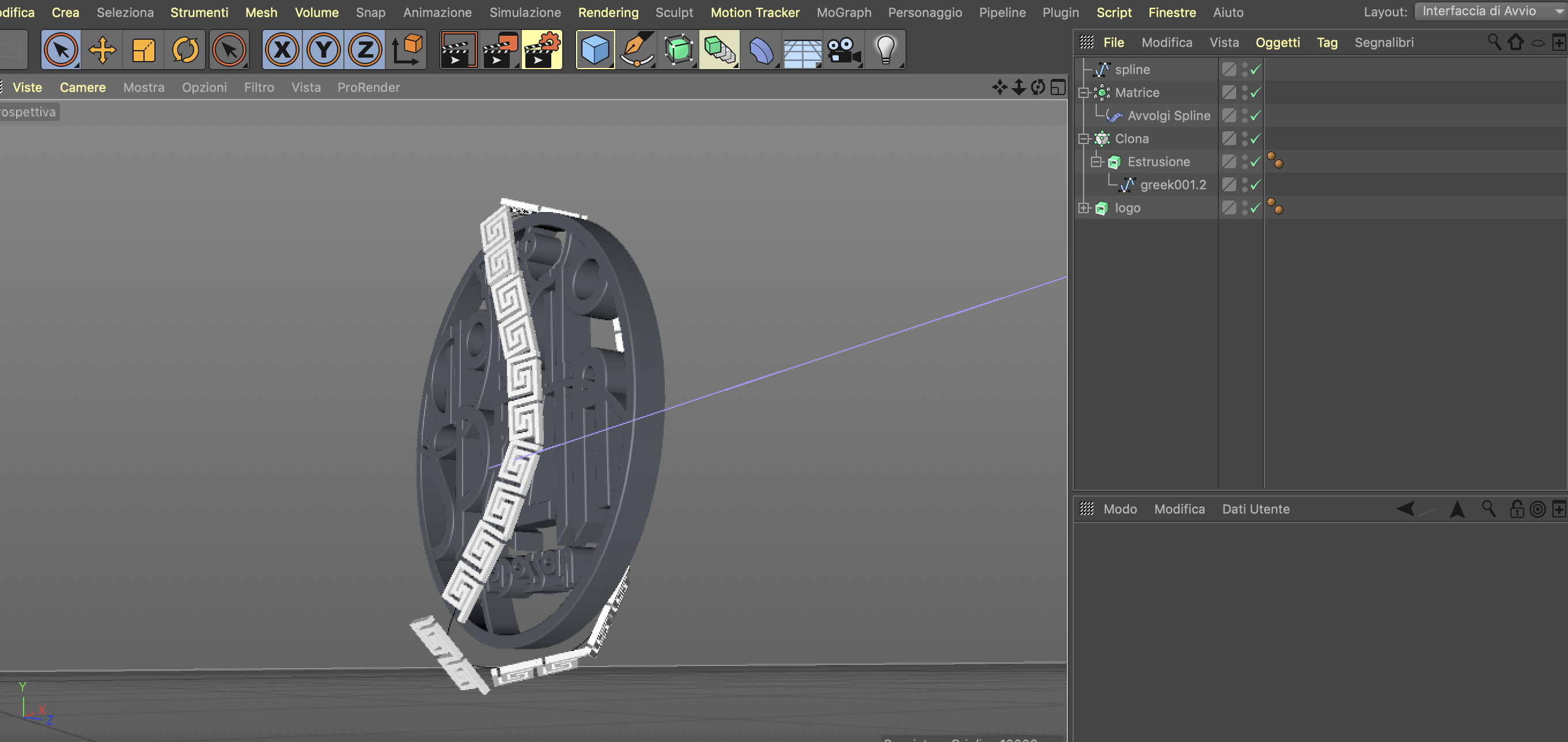

avrei bisogno di rendere il mio campione già estruso di greca, una specie di corda/catena che si snodi in lungo e in largo intorno al logo e che sia scorrevole, senza che risulti frammentata come nell'immagine.

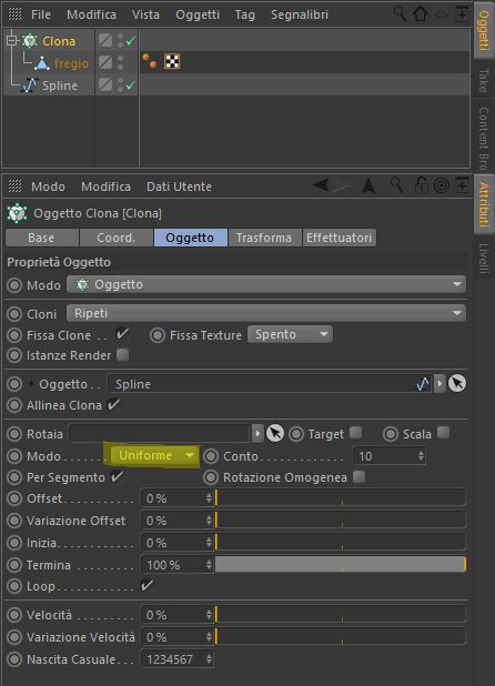

Io proverei a rendere editabile la greca estrusa, rendendola un pezzo unico e poi userei un deformatore (FFD o simili) per adattarla.

Usa lo spline wrap deformer, cerca di tassellare la geometria adeguatamente altrimenti la greca viene troppo spezzata.

...mi inserisco facendo questa domanda...
non sarebbe possibile copiare n volte il "modulo" del fregio lungo una Spline la quale poi la modifico e ammorbidisco al fine di avere il fregio come desidero?...
cmq approfitto per chiedere come copiare n volte il modulo lungo una spline

io farei come hai detto tu, semplicemente con una spline che faccia da percorso a una ripetizione tramite mograph..per ottenere un risultato "morbido" c'è da giocare un po con i parametri come "modo" o altri di quel menù!

grazie Nikdegra per la risposta...
lavoro con la Relase 14 e non ho mograph...non ci sono altri metodi?...grazie se puoi...

non saprei indicartene altri, (che sicuramente esistono) lascio che magari qualcun altro ti possa dare delle info=)
