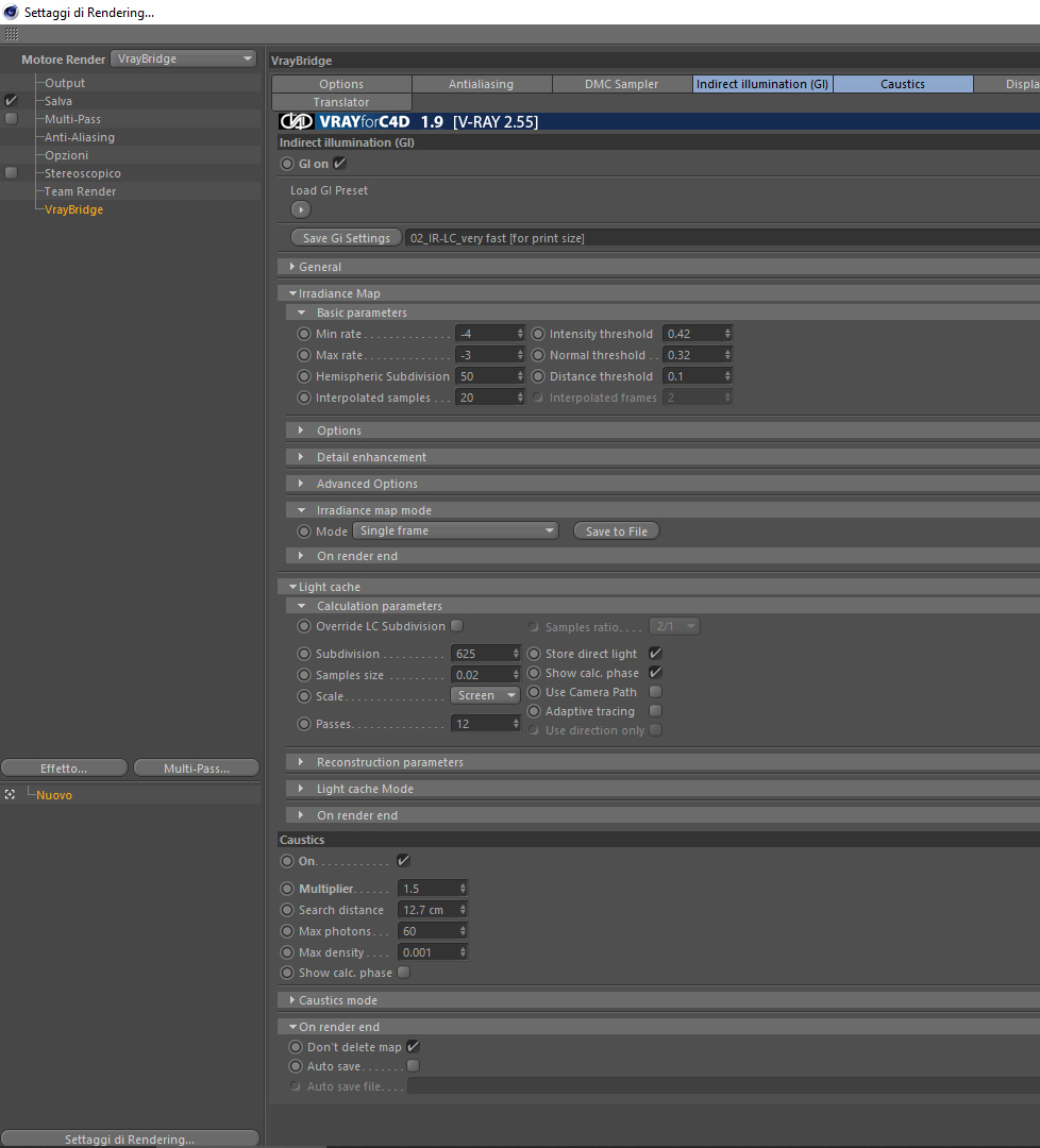

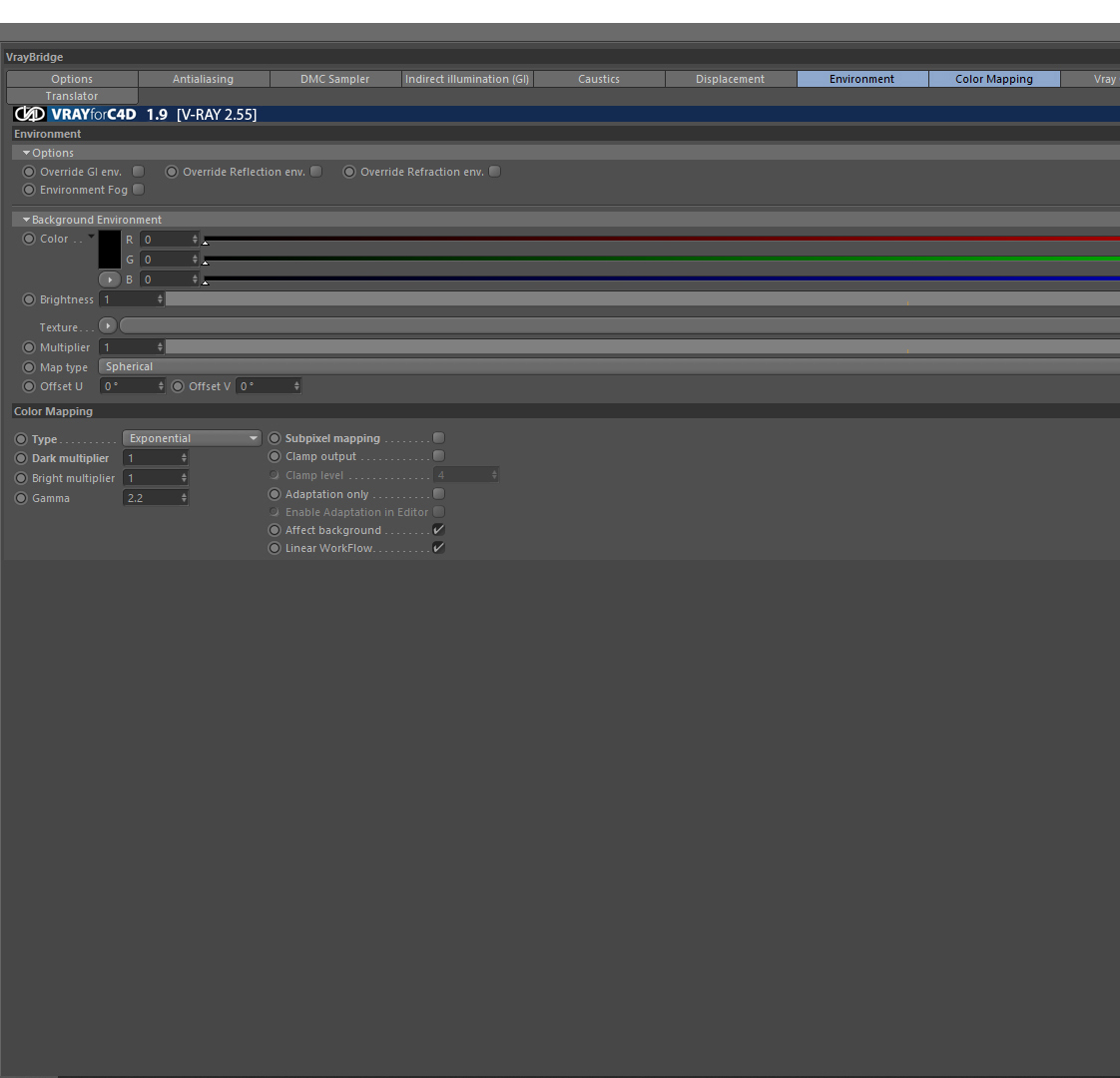

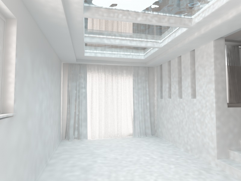

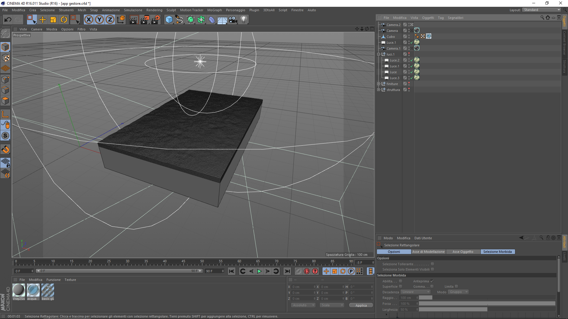

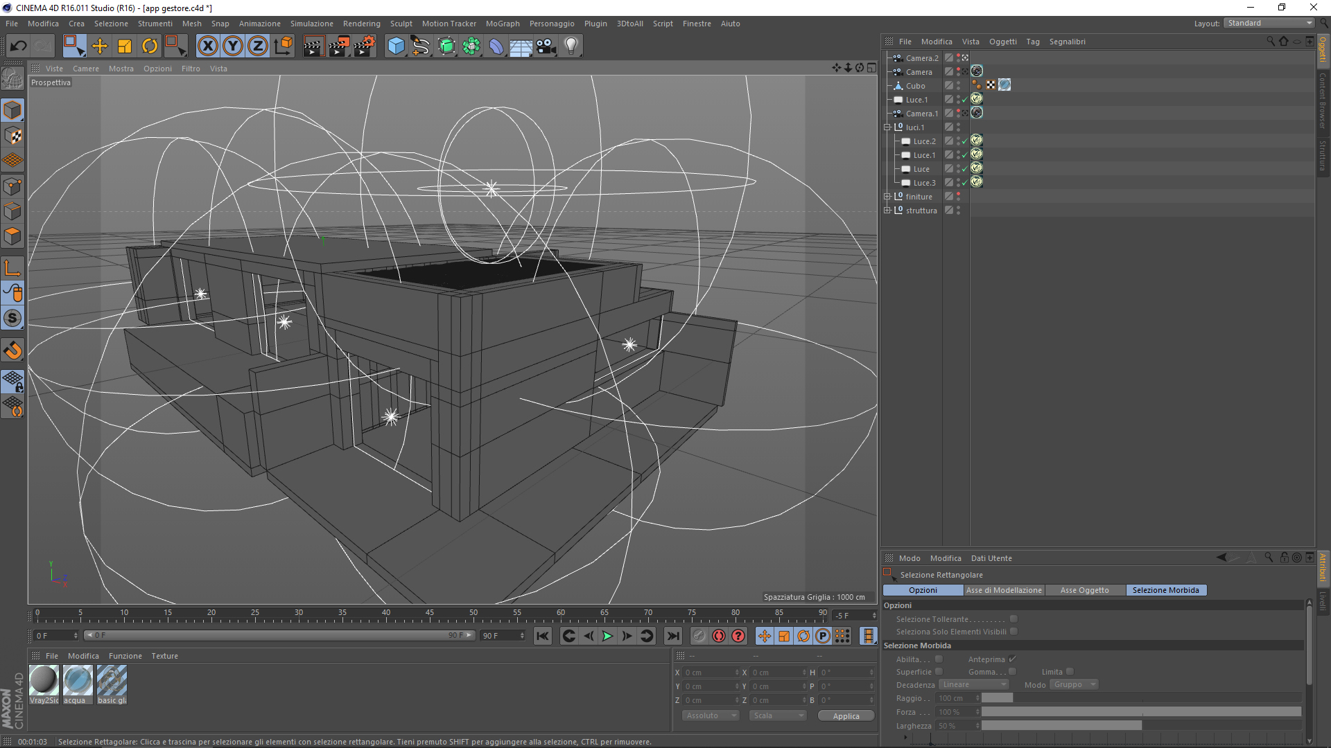

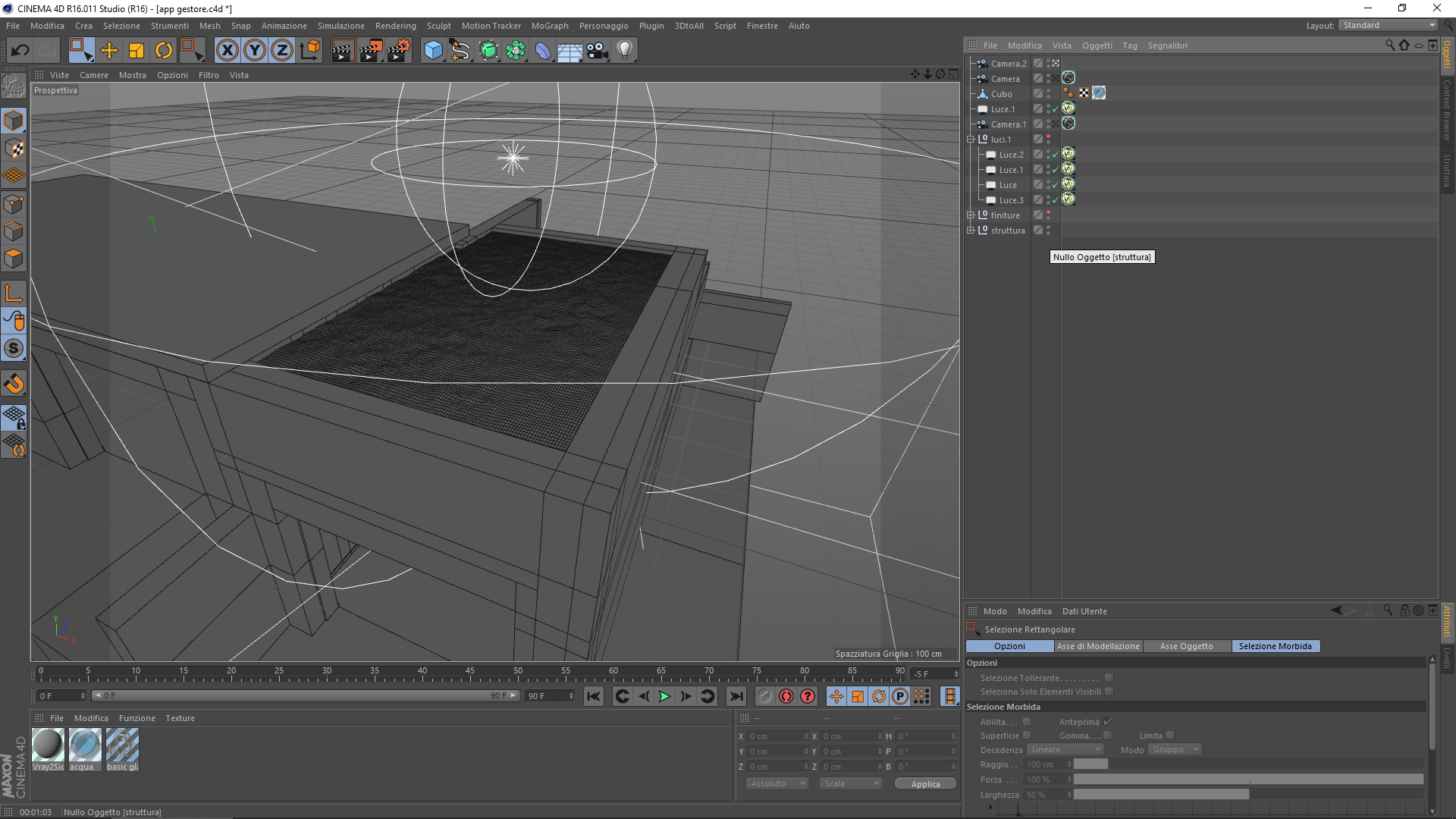

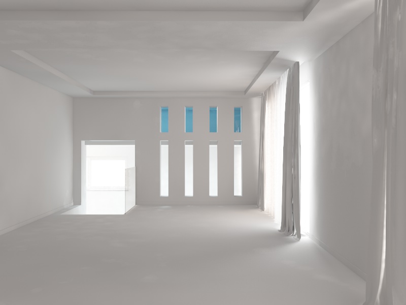

Ciao ragazzi mi hanno passato un lavoro per un Hotel di lusso e una delle stanze da renderizzare ha delle aperture sulla parete della piscina.
Ci sto facendo un po a cazzotti da stamattina e per ora ho preso un bel po di sberle pfiu Come lo ottengo un effetto realistico?
Ho provato con una superficie increspata ma dalle aperture non si vedeva niente, come se non ci fosse acqua, mentre con un solido si percepisce la profondità ma l'effetto non mi convince.
Il bordo inferiore è leggermente staccato dalla superficie del vetro.
Ho tentato anche attivando le caustiche ma senza grossi benefici mi pare.
Vi allego sia il materiale acqua che gli screen per vedere come ho posizionato luci ( impostate al 100% ) e settaggi (al momento parametri di default)

un po' che non so vray....ma, a memoria le superfici di separazione dovrebbero compenetrare un pochino e non essere separate.
i settaggi delle caustiche sono quelli di default o li hai toccati?

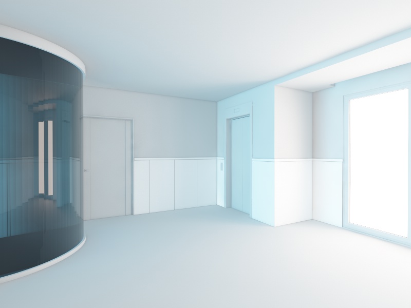

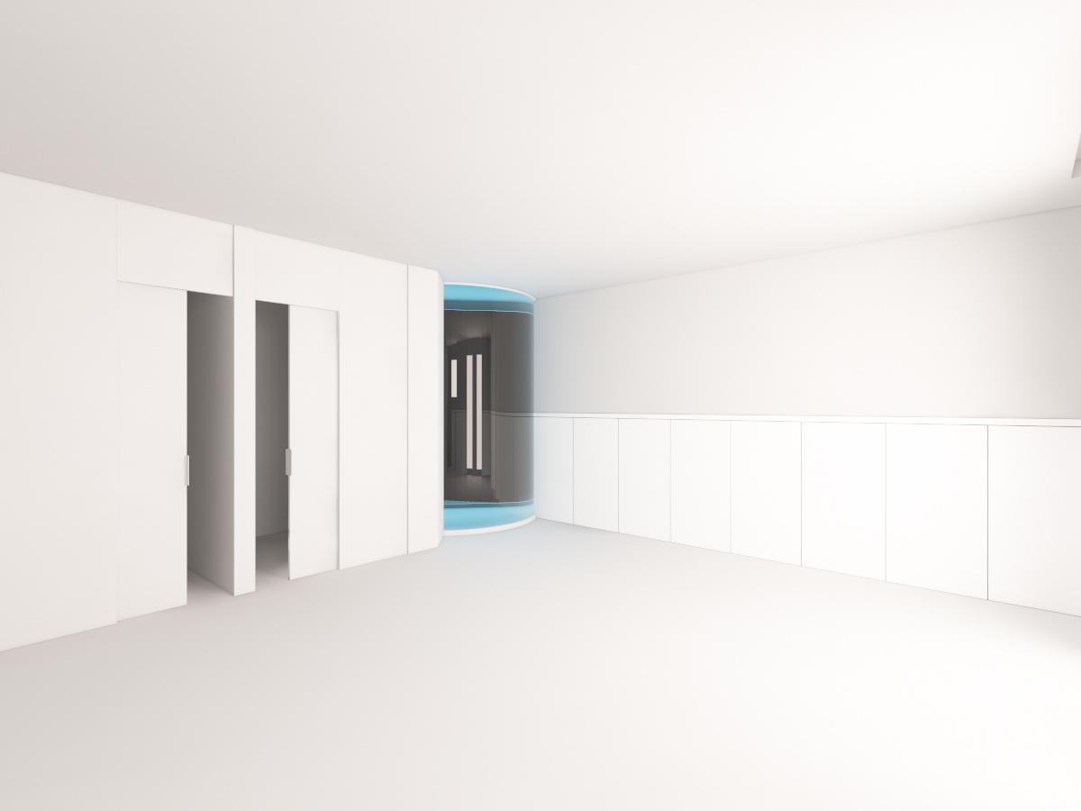

Grazie Enzo, scusa il ritardo sto andando avanti con la modellazione volumetrica degli altri ambienti e il problema mi si ripropone in una suite che ha un acquario cilindrico nel bagno.
In questo caso ho fatto leggermente compenetrare il solido vetro con il solido acqua ma siamo lontani dall'effetto che avevo in mente...non è illuminato nonostante abbia piazzato una luce area dietro (esternamente) l'acquario.

non cononsco la scena, ma mi sembra di capire che è una specie di acquario giusto?
le normali sono giuste?
il materiale come è settato?
Sirio76
Messaggi: 2652
Re: Stanza vista piscina. Consigli illuminazione
Messaggio da Sirio76 »
Ma nel tab GI hai attivato le caustiche di rifrazione? Controlla anche le normali e Phong tag.
