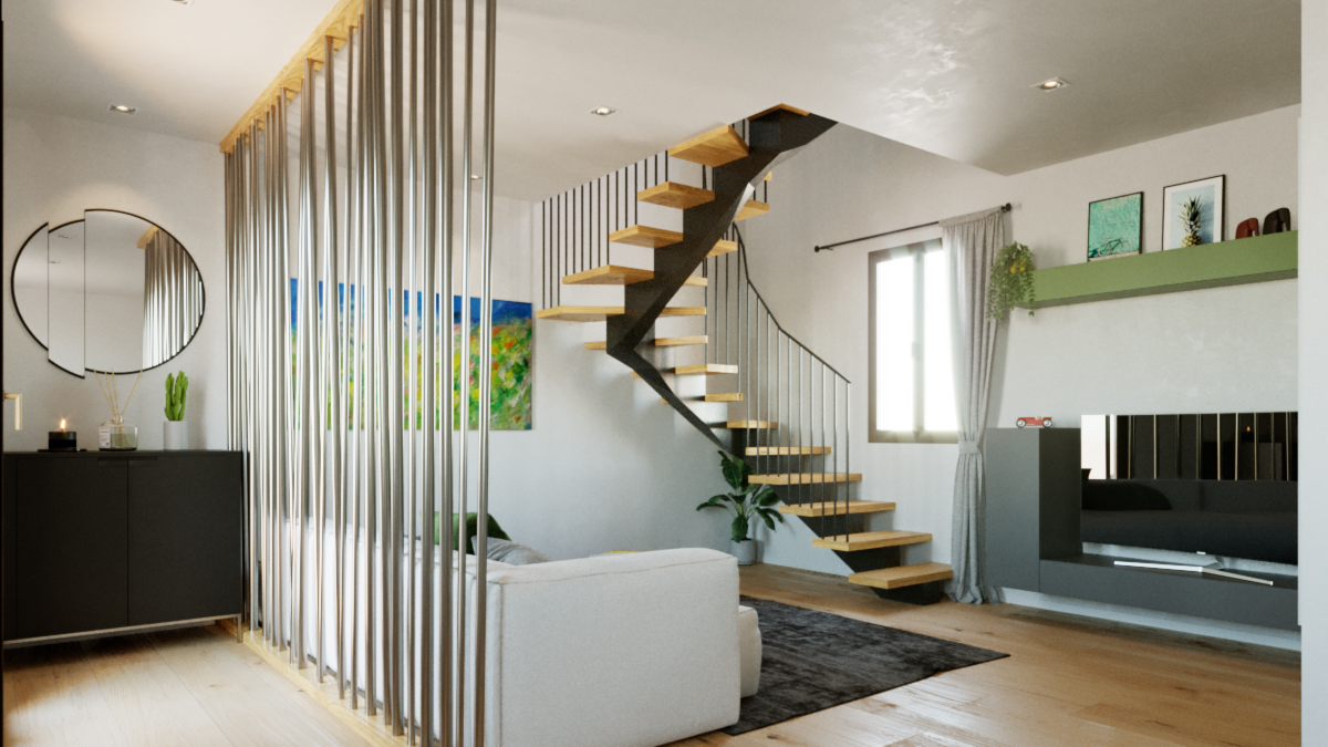

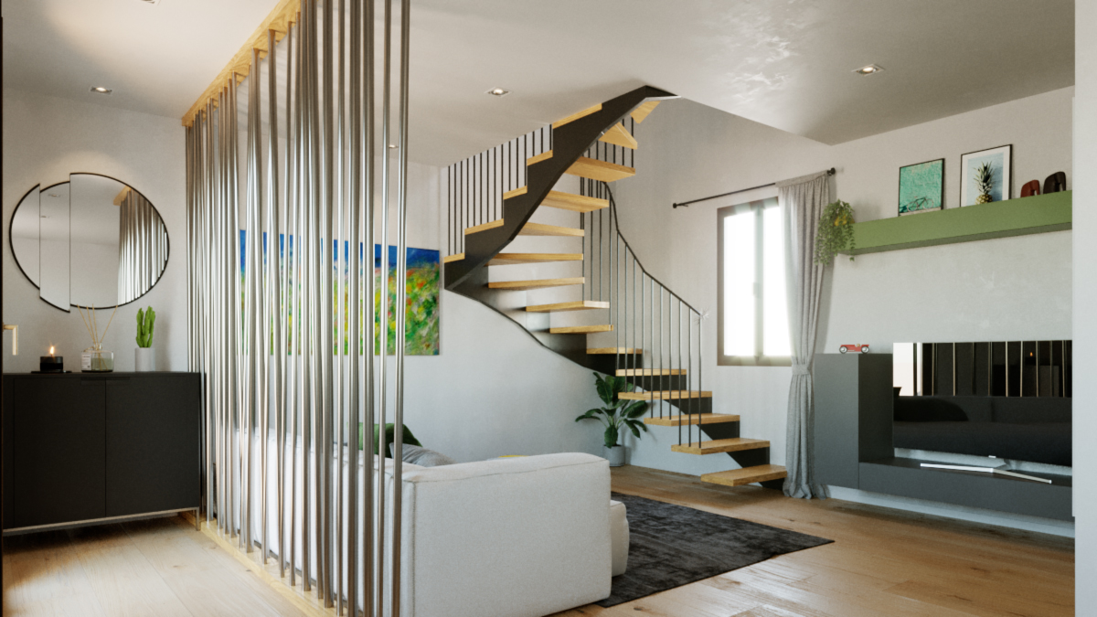

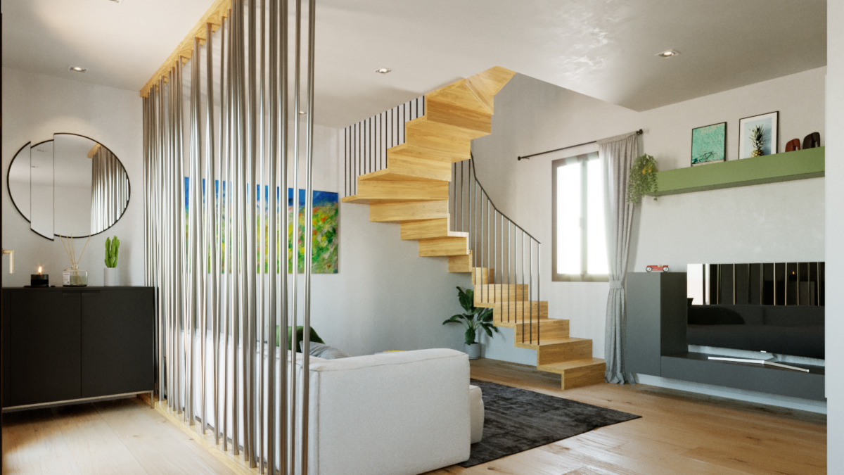

Per un mio cliente sono stato incaricato di realizzare un render dove venisse valorizzata la scala in arredo che è l'oggetto dell'intervento.
Di seguito tre mie ipotesi.
C&C ben accetti, non solo sulla scala ma anche sull'immagine totale se volete :)
Grazie

credo che le scale della seconda e terza immagine siano abbastanza ardite da realizzare.

pierluigi ha scritto: ↑mer ott 16, 2019 3:52 pm credo che le scale della seconda e terza immagine siano abbastanza ardite da realizzare.
In realtà su google ci sono immagini di scale realizzate in quel modo...poi bisogna sempre vedere gli ancoraggi ecc...

Tra le tre scale meglio la terza: la prima è classica con trave centrale ma bruttina dato il movimento in angolo; la seconda troppo coprente e l'effetto sottoscala è pessimo. Non mi torna la tenda addossata alla scala, come fai a chiuderla? Nella terza scala proverei una laccatura più chiara, un bianco o un inox che riprende i pali dietro al divano oppure un tortora; inoltre non mi torna che i gradini siano appoggiati alla trave laterale - dovrebbero essere a sbalzo con anima in acciaio. Ne ho realizzata una simile e ho dovuto ancorare la ringhiera al solaio altrimenti si creava un effetto molla notevole, in alternativa un corrimano molto più grande e rigido. Qualcosa di strano anche nel corrimano all'altezza del bastone della tenda. Per i gradini proverei anche un'essenza meno satura. Per l'immagine l'insieme finestra tenda è gracilino rispetto al resto. Dall'inquadratura il mobile tv sembra troppo addossato alla scala e nella zona del mobile con macchinina c'è troppa robetta distribuita in verticale - tenda, macchinina, piantina, spigolo tappeto, spigolo solaio, mobile tv. La pianta sotto la scala in castigo no. Il dipinto a sx del divano troppo vicino alla scala. Il glossy a figo sul soffitto da ridurre. In pratica la scala mi pare non abbia respiro. La revisione non è andata così male, comunque. :lol:

redpix ha scritto: ↑gio ott 31, 2019 1:31 pm Tra le tre scale meglio la terza: la prima è classica con trave centrale ma bruttina dato il movimento in angolo; la seconda troppo coprente e l'effetto sottoscala è pessimo. Non mi torna la tenda addossata alla scala, come fai a chiuderla? Nella terza scala proverei una laccatura più chiara, un bianco o un inox che riprende i pali dietro al divano oppure un tortora; inoltre non mi torna che i gradini siano appoggiati alla trave laterale - dovrebbero essere a sbalzo con anima in acciaio. Ne ho realizzata una simile e ho dovuto ancorare la ringhiera al solaio altrimenti si creava un effetto molla notevole, in alternativa un corrimano molto più grande e rigido. Qualcosa di strano anche nel corrimano all'altezza del bastone della tenda. Per i gradini proverei anche un'essenza meno satura. Per l'immagine l'insieme finestra tenda è gracilino rispetto al resto. Dall'inquadratura il mobile tv sembra troppo addossato alla scala e nella zona del mobile con macchinina c'è troppa robetta distribuita in verticale - tenda, macchinina, piantina, spigolo tappeto, spigolo solaio, mobile tv. La pianta sotto la scala in castigo no. Il dipinto a sx del divano troppo vicino alla scala. Il glossy a figo sul soffitto da ridurre. In pratica la scala mi pare non abbia respiro. La revisione non è andata così male, comunque. :lol:
direi di no :lol: :lol: :lol: :lol:
scusami se l'ho visto solo adesso. Ottimi consigli.
Per non dilungarmi troppo sulla composizione dell'arredo che capisco e posso condividere, mi espimo solo sulla scala poichè qualche anno fa facemmo una scala esterna simile con anima in acciaio ancorata al muro e rivestita di marmo. In sostanza il marmo aveva una fessura dove l'anima di acciaio si infilava dentro, nascondendo il tutto.

Ho capito, in pratica il rivestimento in legno sotto il gradino è più basso del bordo di qualche cm per coprire l'acciaio.
