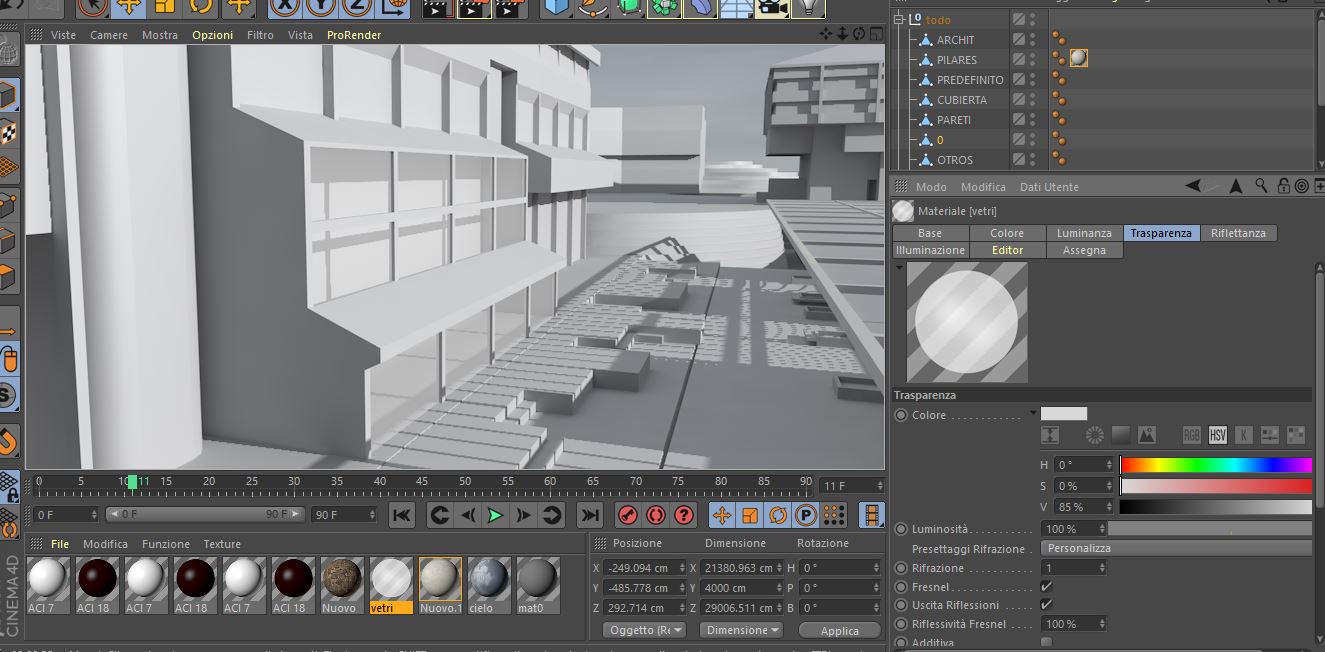

Ciao a tutti!
Mi spiegate come poter cambiare livello di trasparenza e colore per i vetri? Come si vede dalla foto, lasciano vedere tutto cio' che sta dentro. Io vorrei invece che risultino semi trasparenti e piu' scuri. Insomma vorrei che non si veda quasi nulla di quello che sta all'interno. Ho provato a cambiare colore nei menu 'colore' e 'trasparenza' ma non cambia nulla...
PS. Se cambio alcune impostazioni riguardo a un materiale in basso a sinistra, cambia automaticamente anche nei tag gia' assegnati agli oggetti o rimangono tali da essere modificati manualmente uno a uno?
Grazie in anticipo per la pazienza :)

Allora se vuoi fare un materiale vetro scuro fai così:
- Spegni il canale colore
- accendi il canale trasparenza e metti la forza del colore al di sotto del bianco. Prova un po’ al di sotto del 50%. Così avrai una trasparenza scura
- vai nel canale riflettanza, spegni con l’occhio il livello “speculare default” e con il tasto “aggiungi” crea un nuovo livello “backman”. Regolalo per avere un po’ di riflessione perché all’inizio è uno specchio.
Prova così.
Per quanto riguarda l’applicazione del materiale, se non vuoi modificare tutto quello che è associato a quel materiale devi crearne semplicemente uno nuovo e applicarlo agli oggetti che ti interessa.
Altrimenti se più oggetti hanno quel materiale su di se, modificando quello lì modifichi tutti.

Grazie mille, sei stato chiarissimo :)
