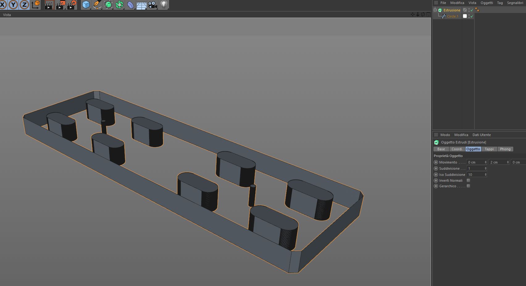

Ciao a tutti!
ogni tanto quando estrudo una spline (importata da autocad) mi viene estrusa "all'inverso": questa in allegato dovrebbe essere una piastra forata che dovrebbe quindi avere una faccia superiore forata da quelli che ora sono invece dei solidi. Mi sfugge qualche impostazione in C4D o è un problema della spline? Certo potrei crearmi questa piastra con una boolenana ma vorre capire dove sta il problema!ciao e grazie=)

Ciao Nickdegra,
il problema solitamente si presenta quando la spline è di tipo aperto... nelle impostazioni della spline metti la spunta alla voce Chiudi Spline, vedrai che funziona

Messaggio da nikdegra »
Ciao Arkimed, eh, è la prima cosa che ho pensato, ma non funziona...=(

Messaggio da Arkimed »
ok, prova ad usare il comando Ottimizza e controlla che non ci siano doppi punti sovrapposti... eventualmente posta la scena che gli diamo un'occhio ;-)
