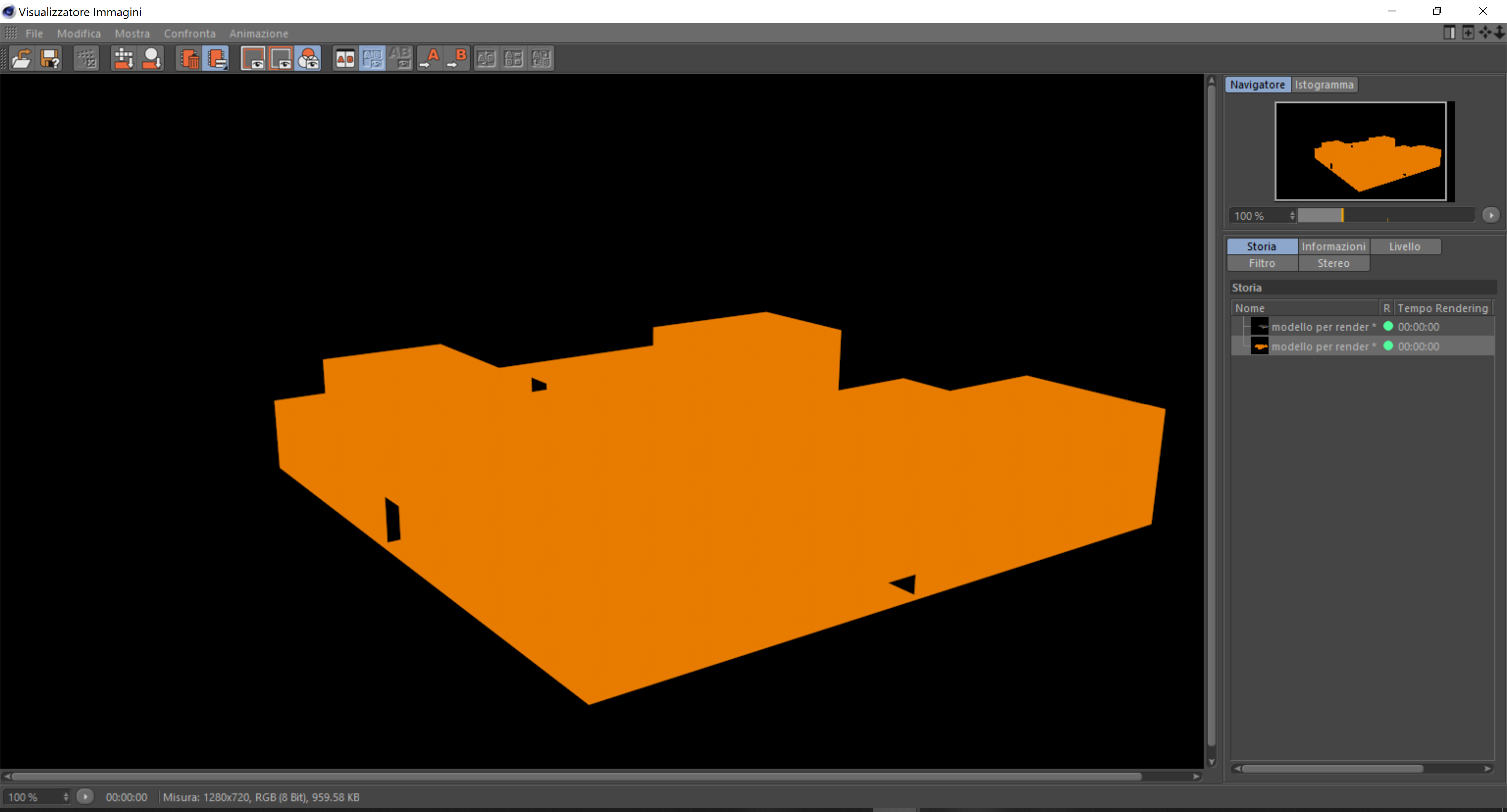

Buongiorno a tutti , ho un problema , quando applico i materiali con vray advanced material e poi vado a renderizzare (sia bucket che progressive) mi appare il modello tutto arancione su sfondo nero.. qualcuno sa come risolvere questa cosa? Vi prego sono disperato , come potrete immaginare non posso fare render la momento per colpa di ciò ...grazie a tutti!!

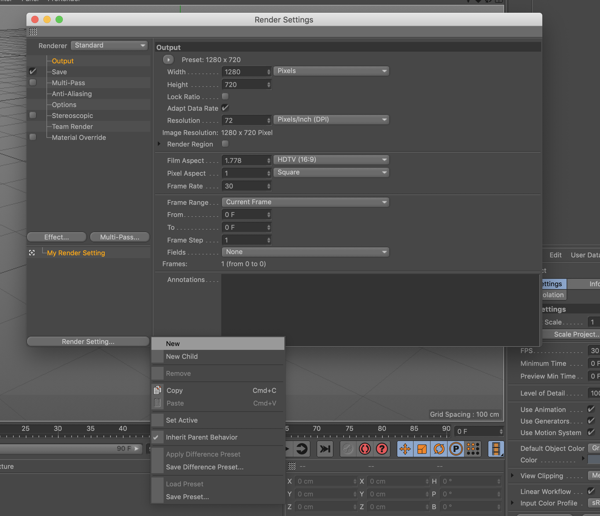

Ehmmmm oddio...una screenshot? sicuro di non aver toccato qualcosa? Cosi' a spanne io rifarei un nuovo settaggio di rendering dalla parte bassa della finestra dei settings di cinema, rimetterei vray e lo imposti come fai di solito cosi' avendolo "azzerato" sei sicuro che il motore di rendering e' ok

Sto provando a reimpostare tutti i parametri, anche se in realtà ho importato le impostazioni di render da un altro file in cui mi renderizzava bene per cui dovrebbero essere corrette....in particolare ho fatto cosi: ho modellato su Rhino, ho esportato in OBJ, l'ho aperto su Cinema, ho applicato due materiali Vray Advaced Material (vetro e intonaco) e poi ho importatole impostazioni di render che uso di solito...e questo è il risultato....sono disperato, ho cercato ovunque...

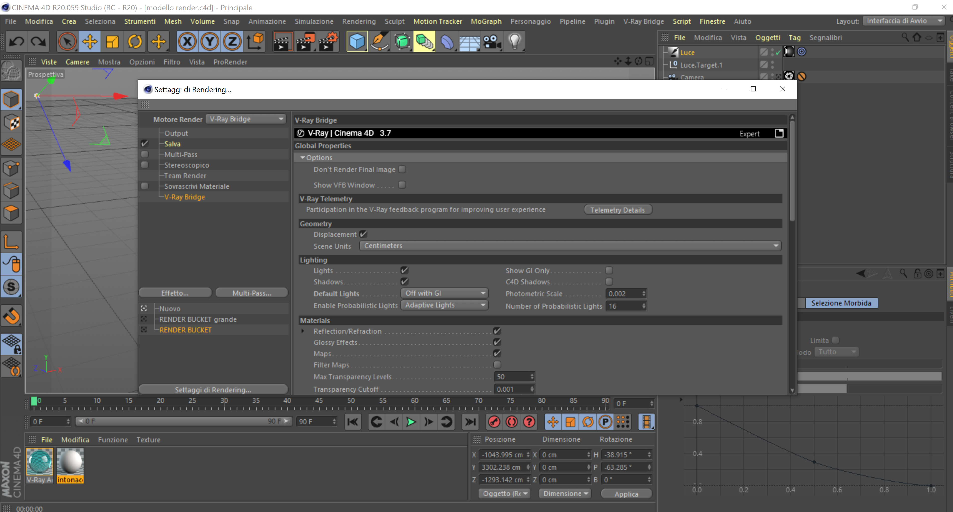

Ho controllato ed era già impostato su Vray...sto diventando pazzo perchè non riesco proprio a capire come risolvere....spero che questo posto possa essere d'aiuto in futuro anche a qualcun'altro

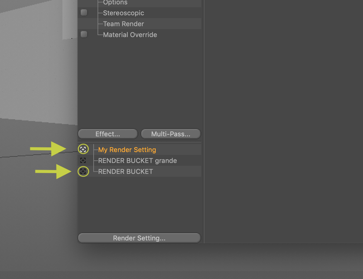

Ti riporto la risposta anche qua per gli utenti che potrebbero incontrare lo stesso problema, ce' solo da fare attenzione alla spunta dei settaggi di rendering, che sembra che li stai usando ma in realta' no perche' manca il mirino...mancanza secondo me di Maxon che ha creato in quel punto li un interfaccia poco chiara...
Screenshot 2019-12-12 at 12.02.07.png (227.9 KiB) Visto 3937 volte

Non ci voglio credere.................ho provato e funziona......è proprio vero che stare al pc tante ore rincoglionisce.....non hai idea di quanto ti ringrazio, sei stato veramente gentilissimo! In bocca al lupo per tutto!!!
