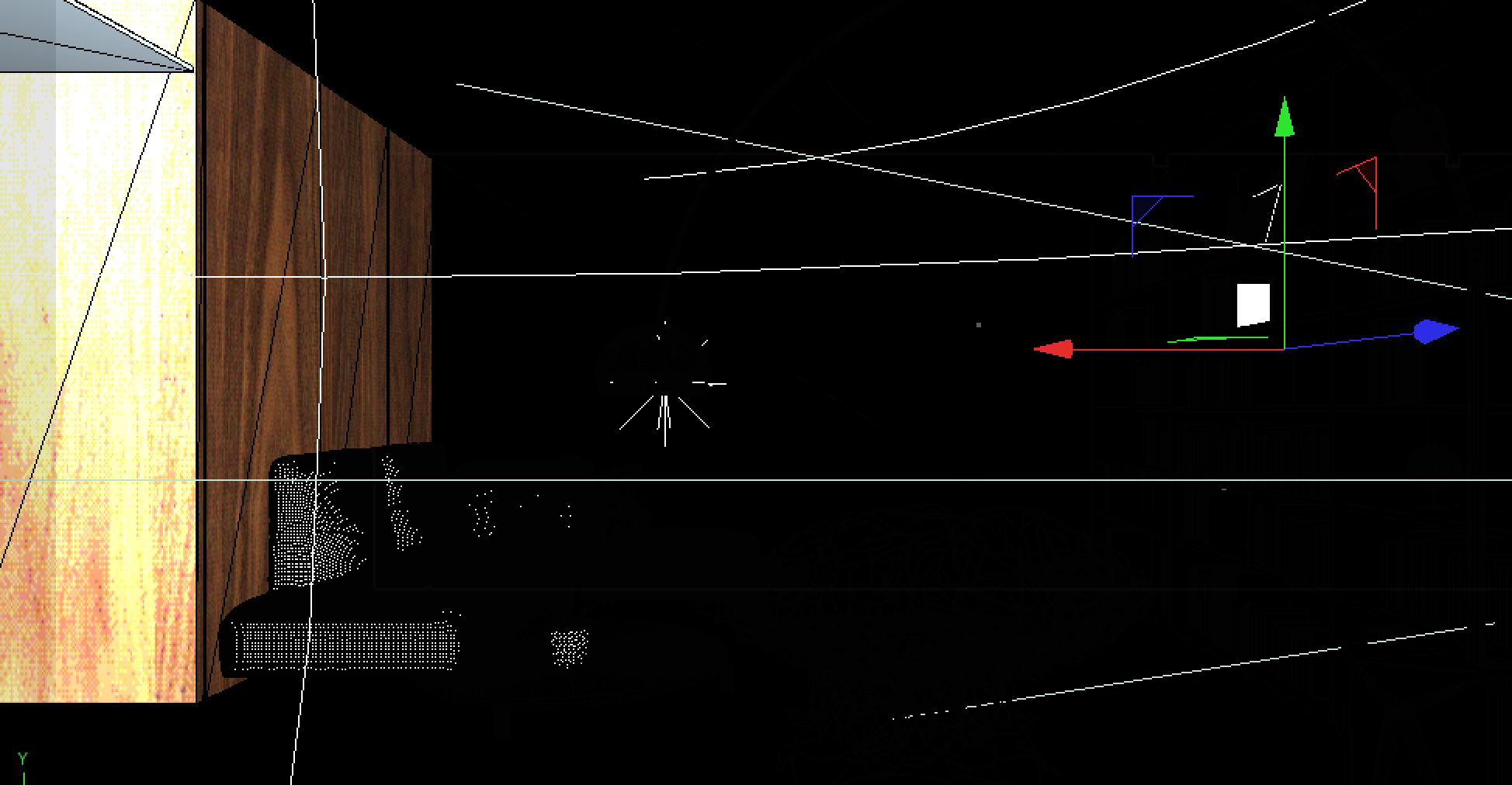

buongiorno a tutti e scusate ma è la prima volta nel forum.quindi non so se sto scrivendo nel posto giusto.
mi è capitato con un modello, praticamente dopo aver impostato i materiali e luci , di non vedere più nulla, ovvero il modello sembra non ricevere luce.. vi attacco la visione esterna ed interna. le ho provate tutte... poi se lancio il render o anteprima funziona tutto, ma in questo modo non riesco a controllare nulla.....
grazie ,,

claudia.brentegani1 ha scritto: ↑gio feb 06, 2020 7:22 pm buongiorno a tutti e scusate ma è la prima volta nel forum.quindi non so se sto scrivendo nel posto giusto.
grazie ,,
Usa il semaforino e imposta ogni luce su non visibile nel viewport cioè dei due pallini fai diventare rosso il pallino in alto

nn mi cambia nulla... si intravede solo un materiale .. il resto nero ..........
