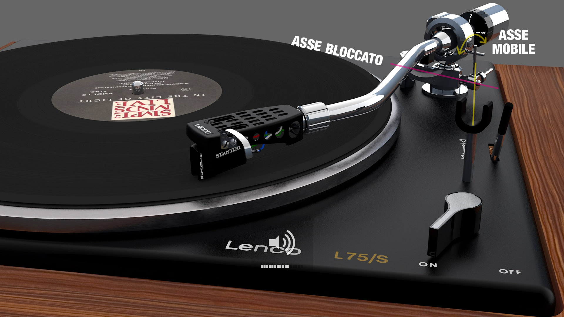

Buongiorno e buone feste a tutti,
vorrei un aiuto per animare in modo automatico il bilanciere collegato al braccio di un giradischi. In pratica quando il braccio si sposta verso l'interno, il bilanciere ruota leggermente perché appoggiato (quindi spinto) ad un perno.
Ho pensato di aggiungere un Tag target al bilanciere ma così facendo si sposta completamente l'orientamento. Quindi vorrei vincolare l'asse Z (viola in foto) e permettere la rotazione dell'asse Y (giallo in foto). Sospetto di dover usare il RIG meccanico ma non sono ferrato sull'argomento.
Avete suggerimenti?
Grazie in anticipo per l'attenzione.
Silvano

Messaggi: 10608
Re: Asse mobile con target
Ciao! se vuoi bloccare un asse di movimento, devi utilizzare il TAG che si chiama PROTEZIONE, lo trovi nel comparto TAG base di Cinema4D fino alla 20, nella 21 lo trovi nel comparto RIG :)
Con quello puoi bloccare movimento o scala o rotazione ovviamente non di tutto, considera che di base blocca tutto, ma lo puoi personalizzare :)

Ciao Masterzone,
grazie per la dritta. Sono risucito a risolvere ;-)
