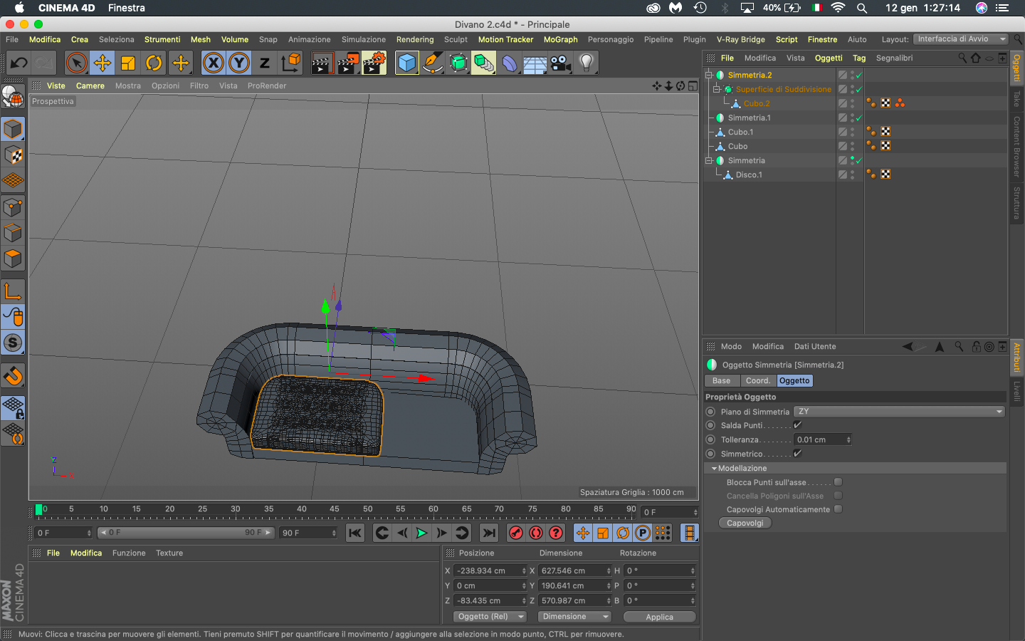

Salve a tutti,
Non riesco a fare la simmetria in un divano. Vi posto qui sotto la foto.
Quando eseguo il comando simmetria me la crea sopra l'oggetto genitore, e anche se faccio separa o annulla genitore non cambia nulla.
Grazie dell'aiuto

ciao! generalmente la simmetria lavora utilizzando come centro di specchiatura, la simmetria stessa:
A | A
(il simbolo | e' la simmetria)
Pero' se l'oggetto A che metti dentro puo avere orientamenti diversi, hai provato a giocare con l'asse all'interno dei parametri della simmetria? il piano?

Dall'immagine che hai postato si vede chiaramente che l'oggetto Simmetria è posizionato nel centro dell'oggetto che vuoi specchiare, quindi, considerando quello che ti ha spiegato Masterzone, è ovvio che la copia dell'oggetto venga posizionata esattamente sull'oggetto d'origine quindi dovrai spostare l'oggetto Simmetria a lato dell'oggetto immaginando appunto che questo venga riflesso, come in uno specchio, dal lato opposto.

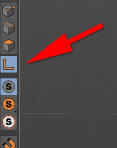

Per evitare di spostare l'oggetto da specchiare dalla gerarchia dell'oggetto Simmetria, puoi usare come scorciatoia lo strumento Assi (vedi immagine allegata)... una volta attivato questo strumento puoi spostare gli assi dell'oggetto simmetira e vedere in tempo reale dove viene posizionato l'oggetto specchiato.
