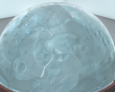

Sto creando una lampada, con la cupola in doppio strato (plexiglas o vetro).
Lo strato esterno trasparente, quello interno opaco, stile vetro satinato (l'interno quasi non si deve vedere).
Il mio problema è che quando vado a renderizzare, sulla superficie appaiono dei piccoli triangoli su tutta la superficie!!
Come posso fare in modo che spariscano? :(
Allego un render appena fatto (per ora non ho inserito scene nè niente, mi serve solo per capire la forma dell'oggetto)
Grazie milleeeeee

la cupola è stata fatta con Rhino5, salvata come 3ds e poi aperta con Cinema.
Ho provato poi a "evitare" il problema facendo due render diversi, uno con la cupola di sotto, e un altro con solo la cupola esterna, e poi unirle con ps.
In questo modo viene abbastanza bene, ma ovviamente si vedono le linee e non è completamente pulito, oltre a metterci il doppio del tempo.

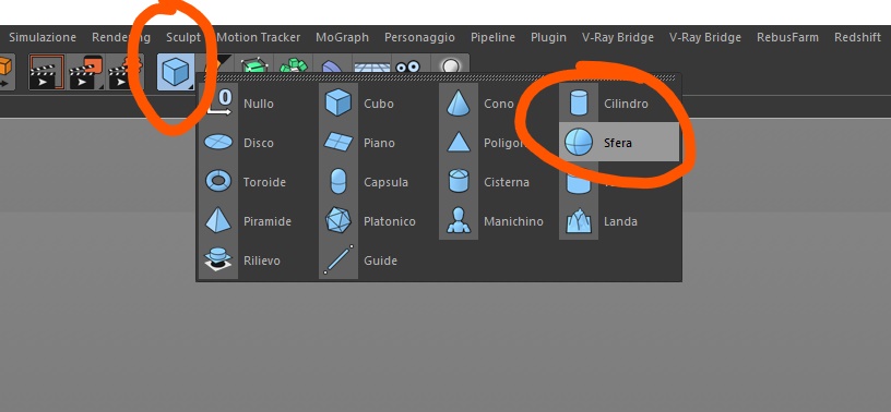

prova a allineare tutte le normali, selezioni per poiligoni>mesh>normali>allinea normali, ma difficilmente migliorerà=) ti consiglio piuttosto di fare la sfera in cinema che ci metti 1 secondo e ti togli un sacco di sbattimenti=)

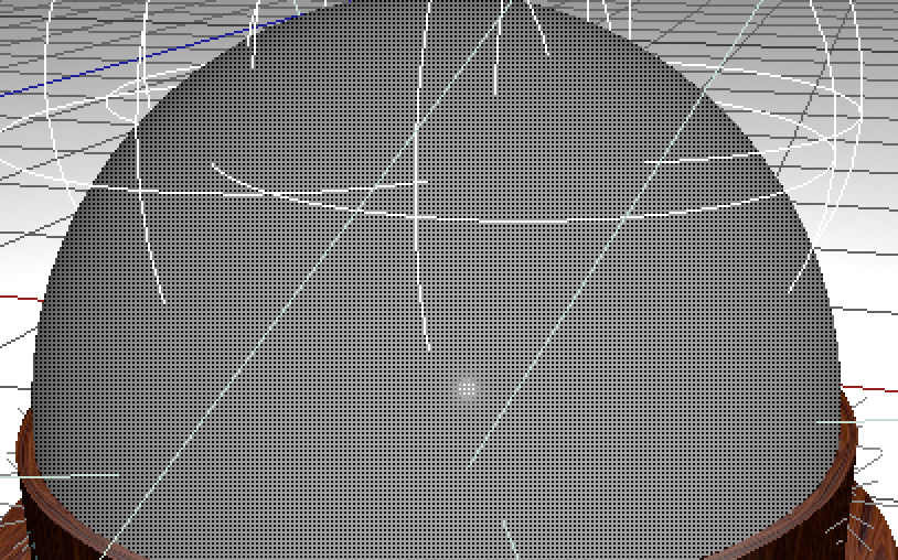

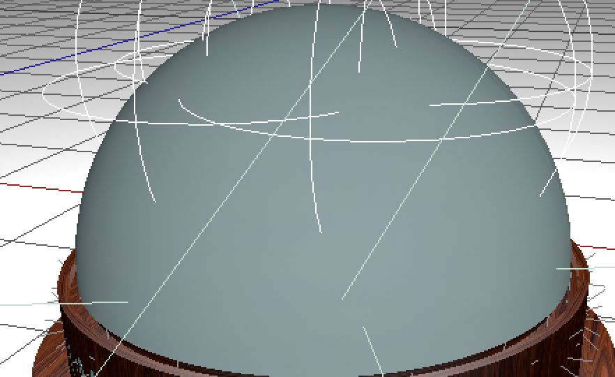

Ciao Ale,
scs:
Il primo è con entrambi i vetri attivi,
il secondo solo di quello interno.
Ho provato ad allineare ma anzichè migliorare è peggiorato :(
Sapessi come fare due sfere delle stesse medesime dimensioni di quelle che ho ftt con Rhino lo farei.. ma non ho idea di come fare.. ahahahahahahah 8-) ;) :P

Re: Problemi Render con doppio Vetro
Spe, allora visualmente sembra non abbia problemi ma nel render viene un casino.
A te servono due semi sfere una dentro l'altra, in pratica una cupola di vetro con uno spessore giusto?
Come ti ha evidenziato NIK, nel menu di cinema c'e' la sfera, la puoi mettere in modalità "SEMISFERA" e lui ti leva la fetta sotto, aumenti le suddivisioni cosi' viene più bella, poi ne copi un altra e la fai di qualche mm o cm più piccola, e quella sarà' la sfera interna...
Applichi i materiali e vedi cosa succede...
