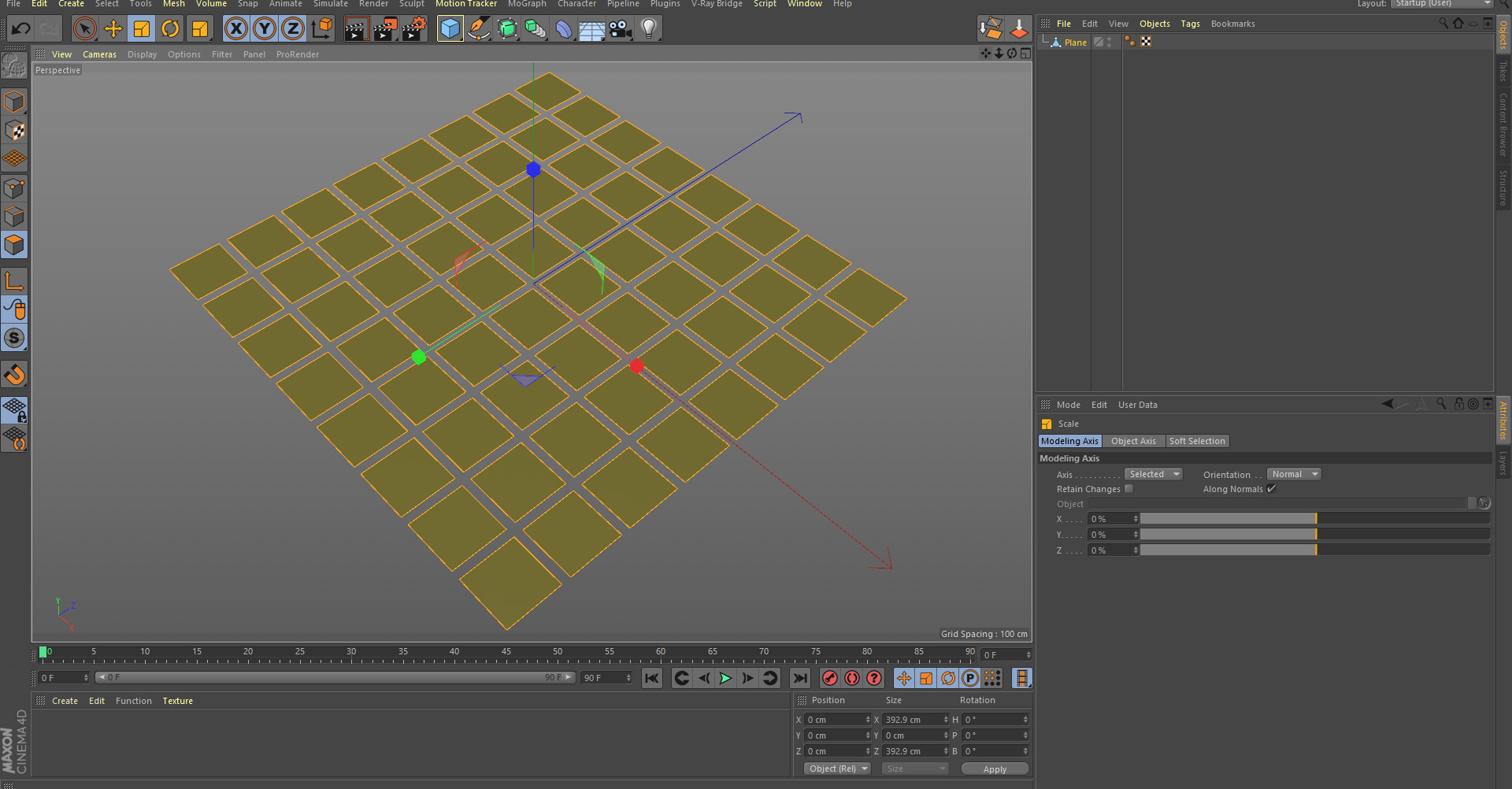

Non so se ho capito ma bene ma forse questo ti aiuta... dopo averli disconnessi li selezioni tutti, passi al tool per scalare, nelle sue proprietà nel tab modelling axis dove dice orientation scegli "normal" e sotto metti la spunta su "along normals" quindi scali a piacimento

x master, io alludo a separare i poligoni fisicamente, non tanto nell'albero menu oggetto, a separarli tra uno e l'altro un po' come nell'esempio di marko
x sirio, alludo ad avere una immagine come quella postata da marko
x marko, l'idea è quella... ma così facendo scalo comunque le misure di origine.
