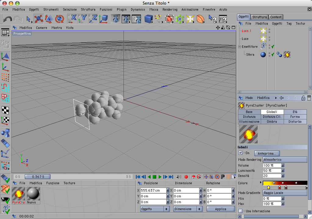

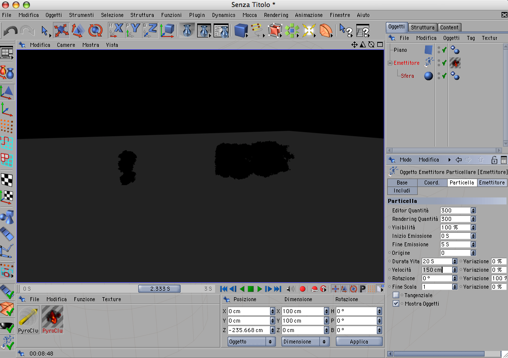

Ho il rpimo intoppo: ho applicato il materiale pyrocluster alla mia spera nelle particelle ma non mi da nesusn risultato. inatti quando renderizzo la scena è nera!! :(
macraiser
Messaggi: 647
Messaggio da macraiser »
Ecco quello che mi viene fuori renderizzando:
prova pyrocluster.png (142.95 KiB) Visto 2319 volte
maxi.lsk
Messaggi: 12
Iscritto il: ven giu 23, 2006 7:27 pm
Messaggio da maxi.lsk »
Non applicare il materiale alla sfera, applicalo direttamente all'emettitore...oppure prova ad aggiungere una luce...magari in fase di anteprima render viene troppo scuro!

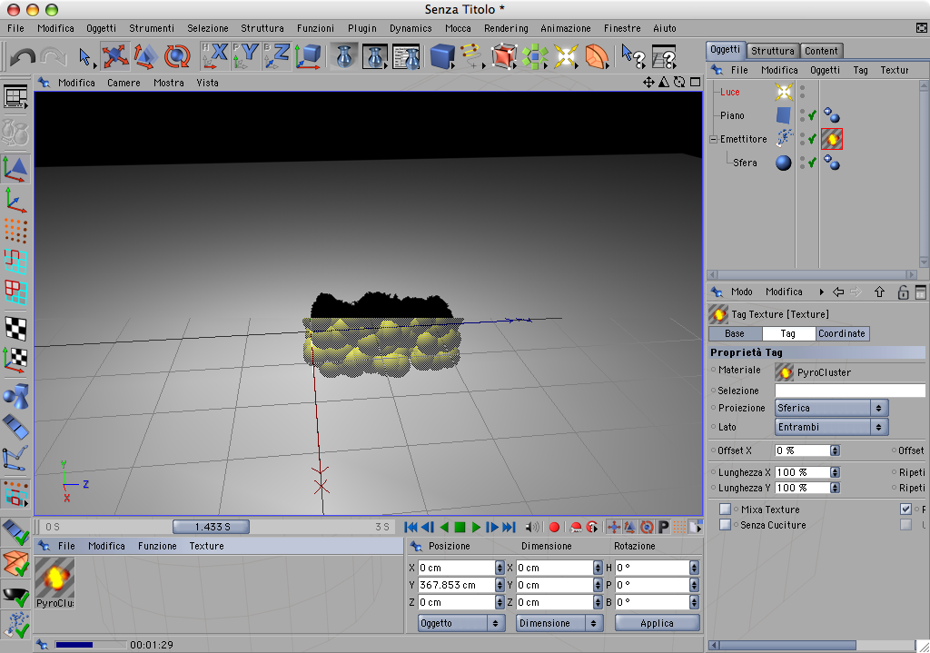

macraiser
Messaggi: 647
Ok.. lo faccio subito e uppo!
macraiser
Messaggi: 647
Niente. Non viene fuori niente. sempre la solitya "macchia" nera. Oltreutto mette un caisno a renderizzare :shock: :shock:
Comunque ho notato che c'è un altra opzione nel pirocluster che dice "modo rendering". l'ho spostata su video post per vedere cosa accade ora. Tra un po vedo se ricavolo qualche risultato :roll:
