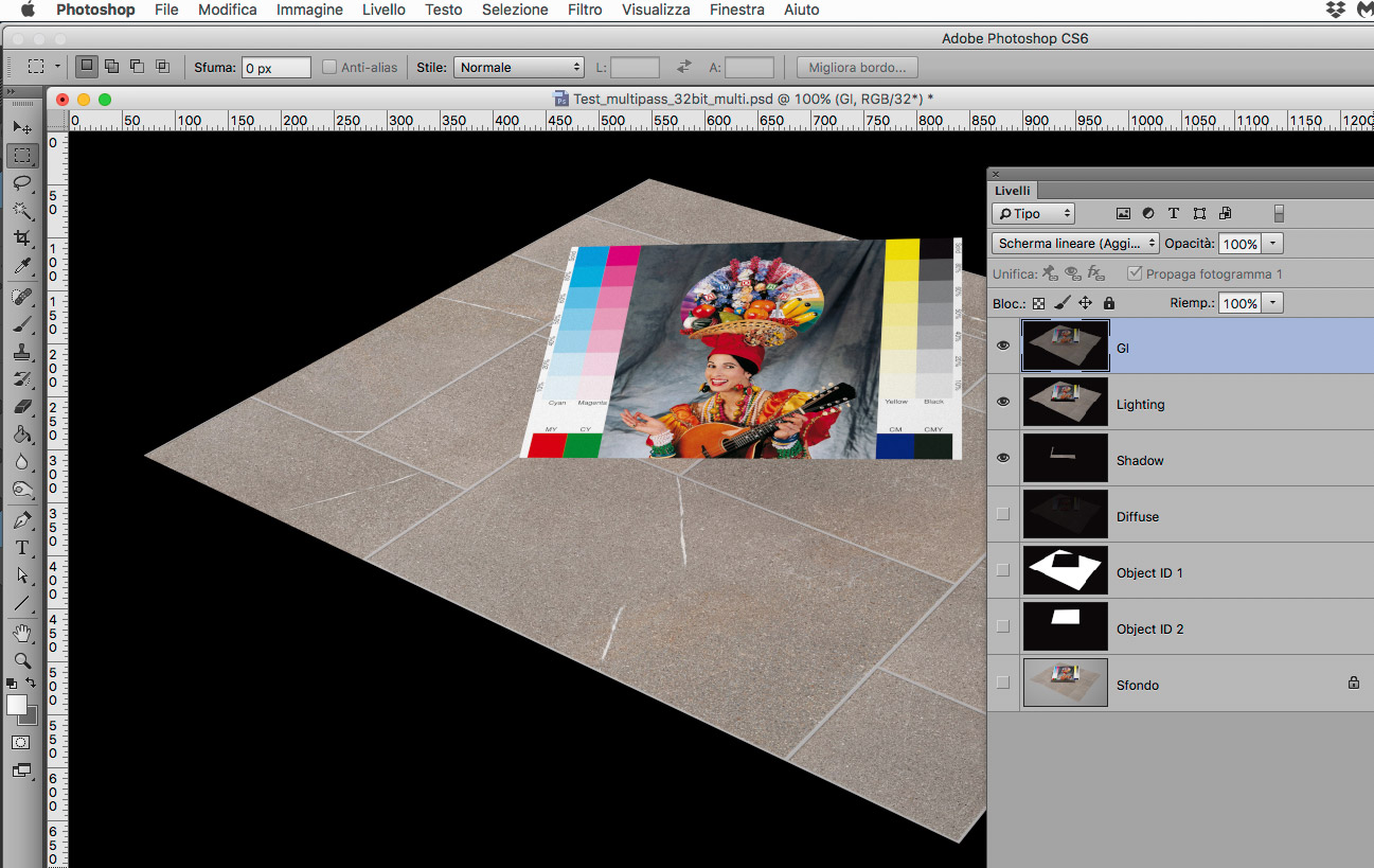

Ho provato in tutti i modi con il multipass, ma il canale Diffuse risulta nero sia se scelgo 16bit che 32bit.
Inoltre se scelgo 32bit ottengo una illuminazione giusta, con 16bit ottengo invece una luce esagerata. Le cose poi cambiano ancora se scelgo o no il Linear Workflow (sia nei settaggi di C4D che in quelli di Vray).
Quindi non ho capito neppure questo, è giusto 16bit e devo calare l'esposizione, oppure è giusto 32bit?
Qualcuno mi sa indicare un centro di gravità permanente dal quale partire, sia per ottenere il canale diffuse che per il render a 16 o 32bit?

Però per caso ho selezionato i canali GI + Lighting + Shadow e in questo modo vedo proprio quello che mi serve, ovvero solo le texture senza nessun altro intervento legato all'illuminazione ed effetti vari.
Per avere una luce totalmente neutra ho seguito il consiglio di Sirio, ovvero Override invece di Filter (però questa funzione ha altri problemi nel render normale, che non descriverò qui).
Dovessi aver bisogno di nuovo del Diffuse proverò a fare così, ma perché il singolo canale non funziona come dovrebbe?

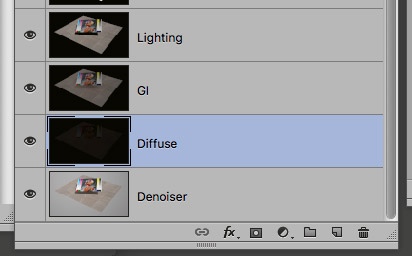

Dal VFB di V-Ray salvi in .vrimg e troverai tutti i livelli compreso il diffuse filter.
- Allegati
- Immagine.jpg (629.32 KiB) Visto 8624 volte
Re: Vray Diffuse Filter, dov'è?
Non ho mai usato il VFB, cercherò di imparare quel metodo, intanto ho scaricato il plugin.

Se ti appare nero probabilmente l’hai lasciato in modalità che genera solo i canali per le operazioni col denoiser standalone, mettilo in modalità RGB per iniziare.
Lo stesso per il VFB, dovrò imparare se è l'unico modo per avere i canali in modo corretto.
