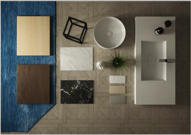

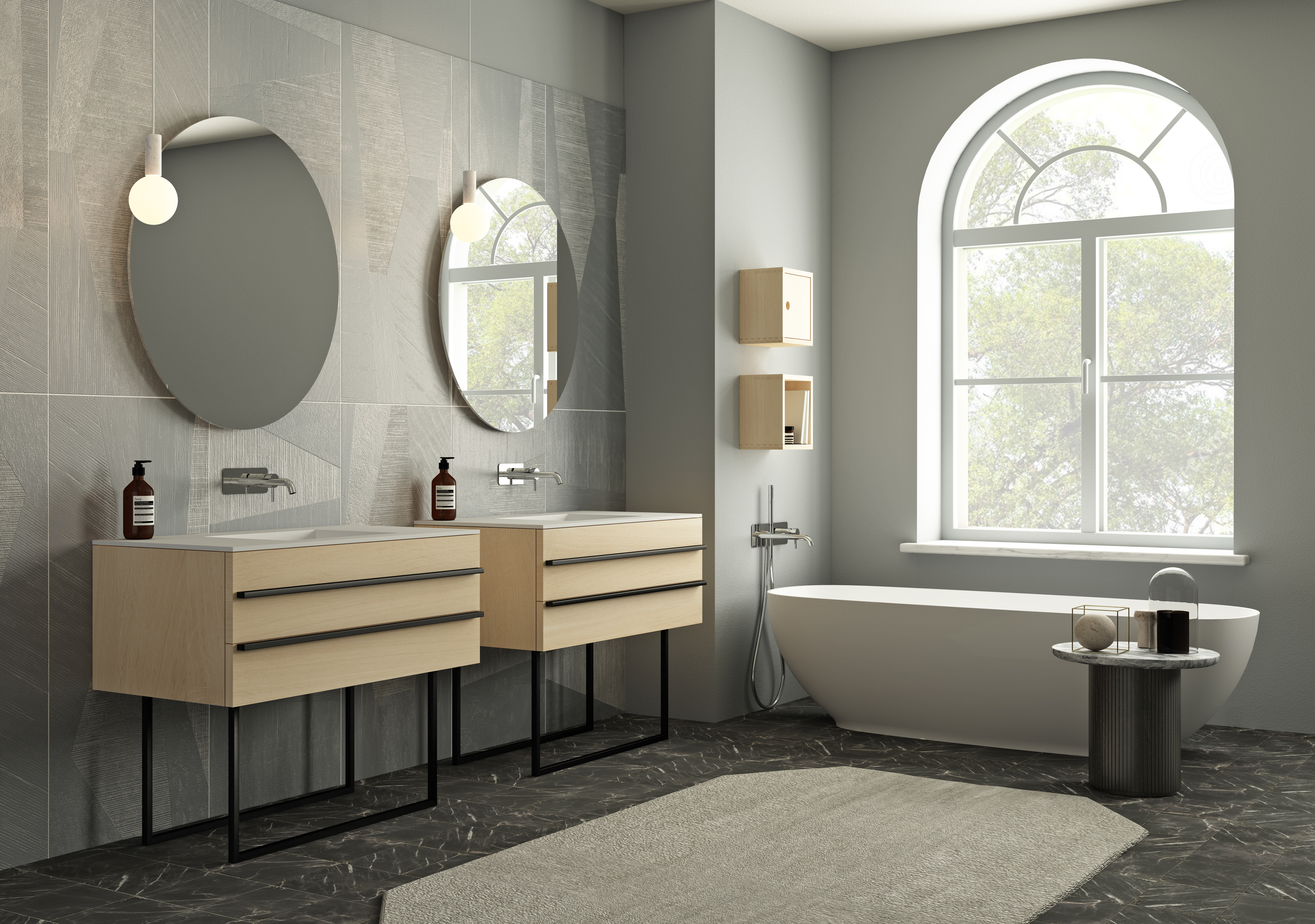

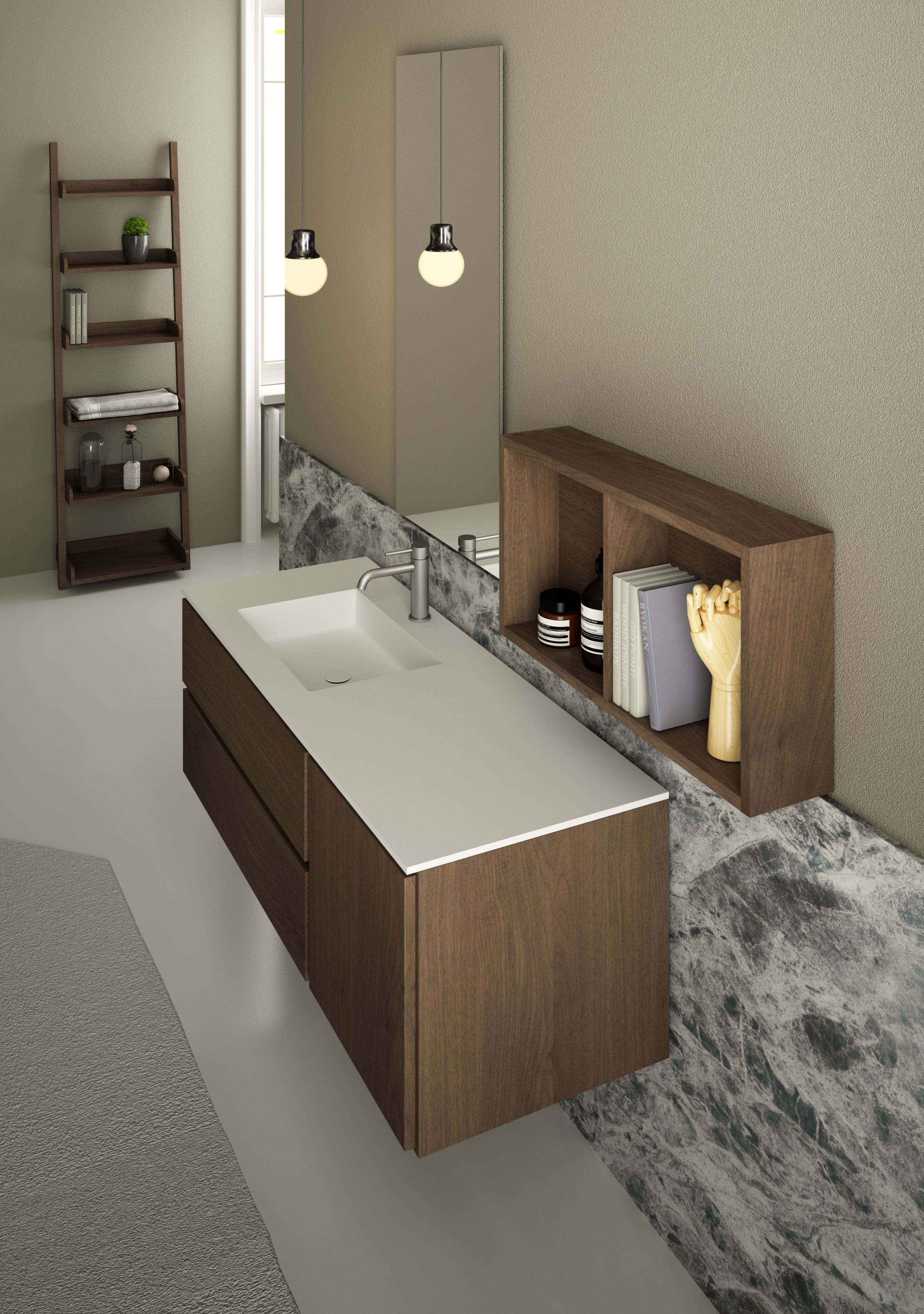

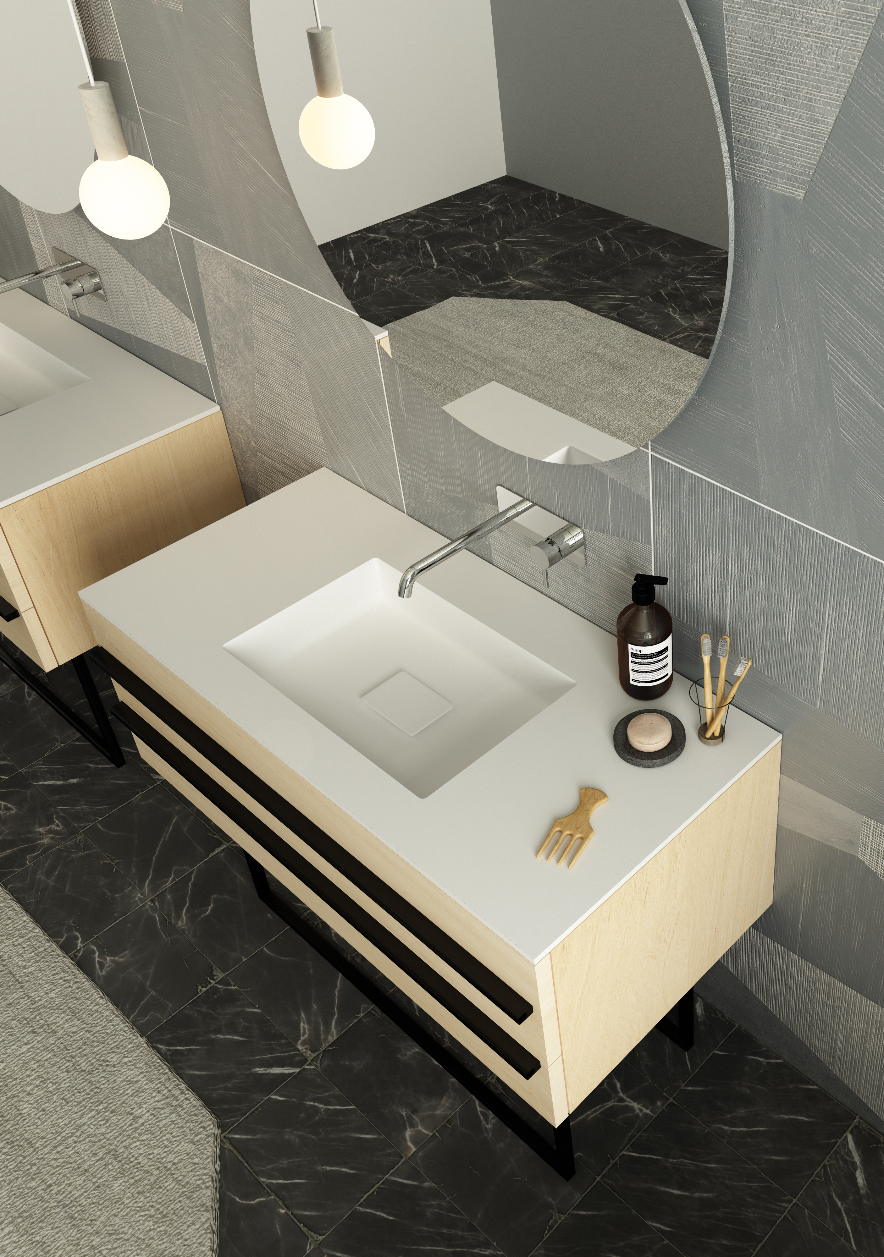

Buonagiornata a Voi
Posto alcuni lavori fatti con una versione un pochino obsoleta, c4d r12-
Sarei grato se mi deste un Vs giudizio per continuare su questa tipologia oppure cazziarmi su errori.
Grazie infinite
Cordialmente
allmark

Considerando che usi una versione di VRAY piuttosto datata, sono lavori fatti molto bene e molto puliti, alcuni di questi secondo me hanno una luce troppo omnidirezionale e mancano di contrasto, dove per esempio hai dei mobiletti illuminati sul fianco, c'e' troppa luce generale e quindi sono troppo illuminati dal lato opposto diventando poco reali.
Per il resto secondo me lavori bene, ma ora avresti bisogno di un aiuto dal motore di rendering che in sordina ti darebbe quello che manca dato che stai gia lavorando con tutti i crismi...

Hai ragione per la luce, intendi che invade troppo, e la venatura del legno potrebbe essere presente anche con meno intensità.

Le immagini che hai postato sono comunque belle! Pulite tipiche da illuminazione con luci area.
