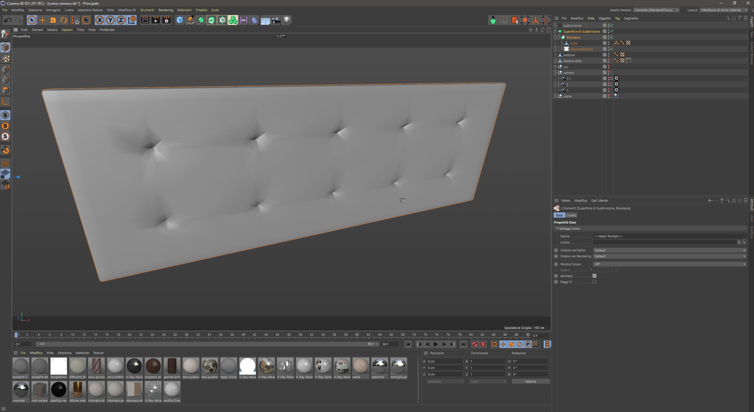

Non vedendo però le suddivisioni ,prima di convertire, mi chiedevo se fosse c4d di default oppure se fosse possibile vederle in tempo reale prima di rendere editabile l'oggetto. L'esempio del cubo spiega il mio problema praticamente quello del capitonnè speravo potesse riuscire a farvelo vedere. Prima di convertire la testiera del letto non vedo fino a dove arriveranno le pieghe tra i i bottoni ,per esempio, ma lo scopro solo dopo... e dato che i parametri che gestiscono la geometria sono più di uno
faccio fatica a gestirla non capendo quale siano i cambiamenti che sto apportando all'oggetto.

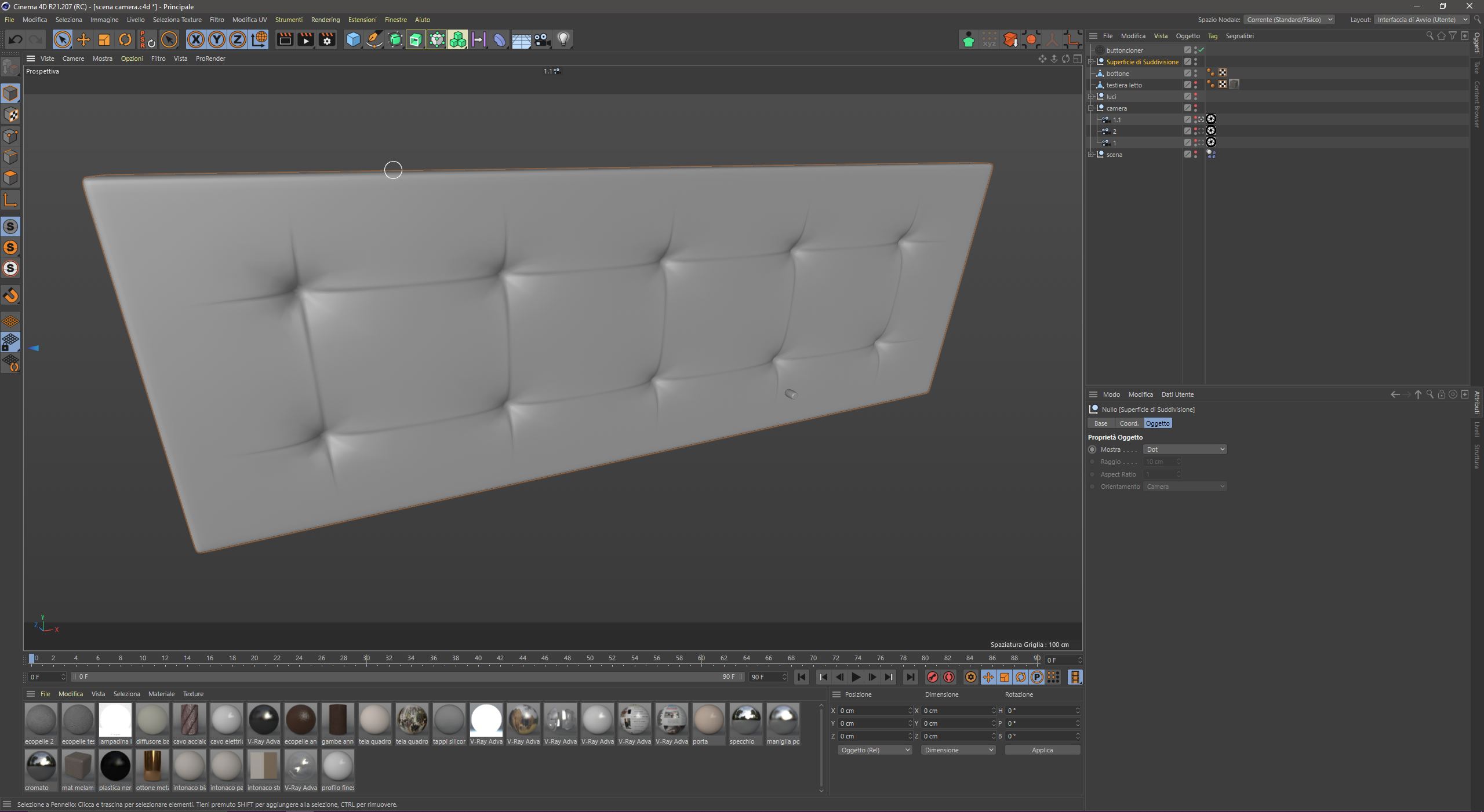

questo è il copriletto prima di convertire

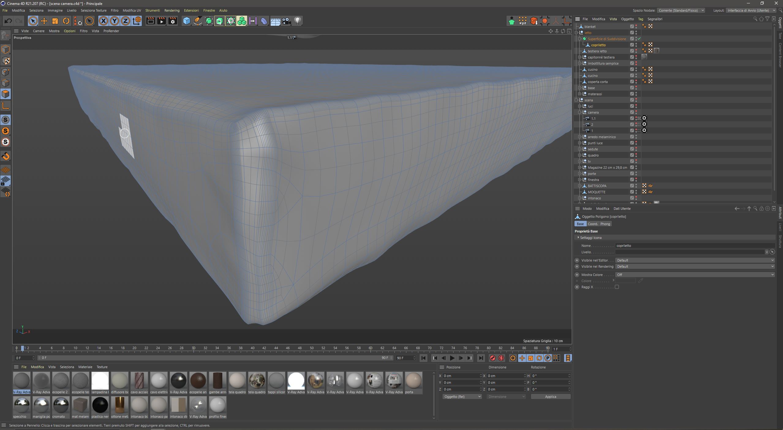

questo dopo aver convertito

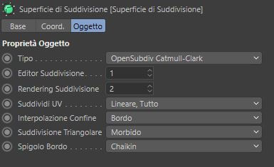

questa sono i parametri che ho dato alla superfice di suddivisione

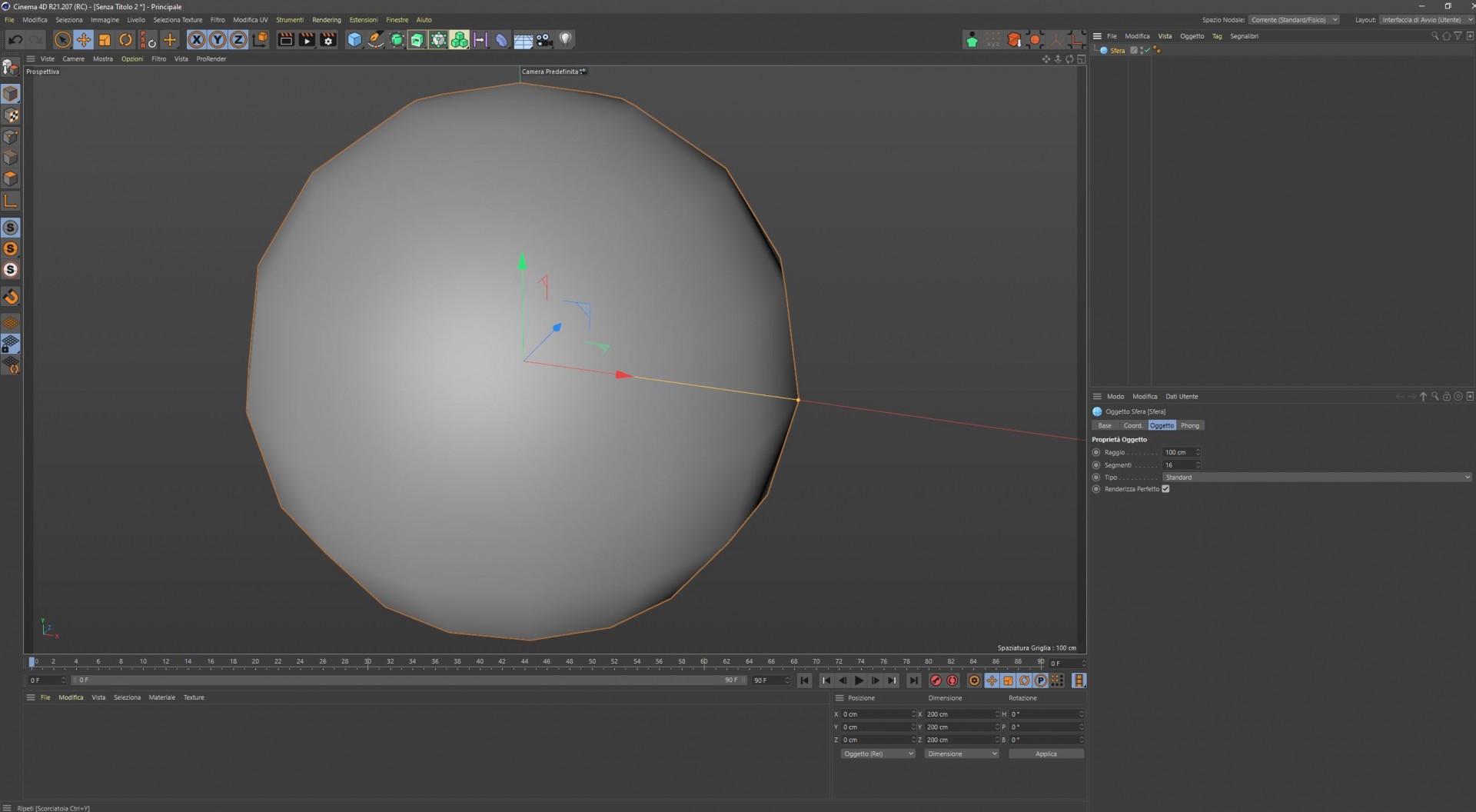

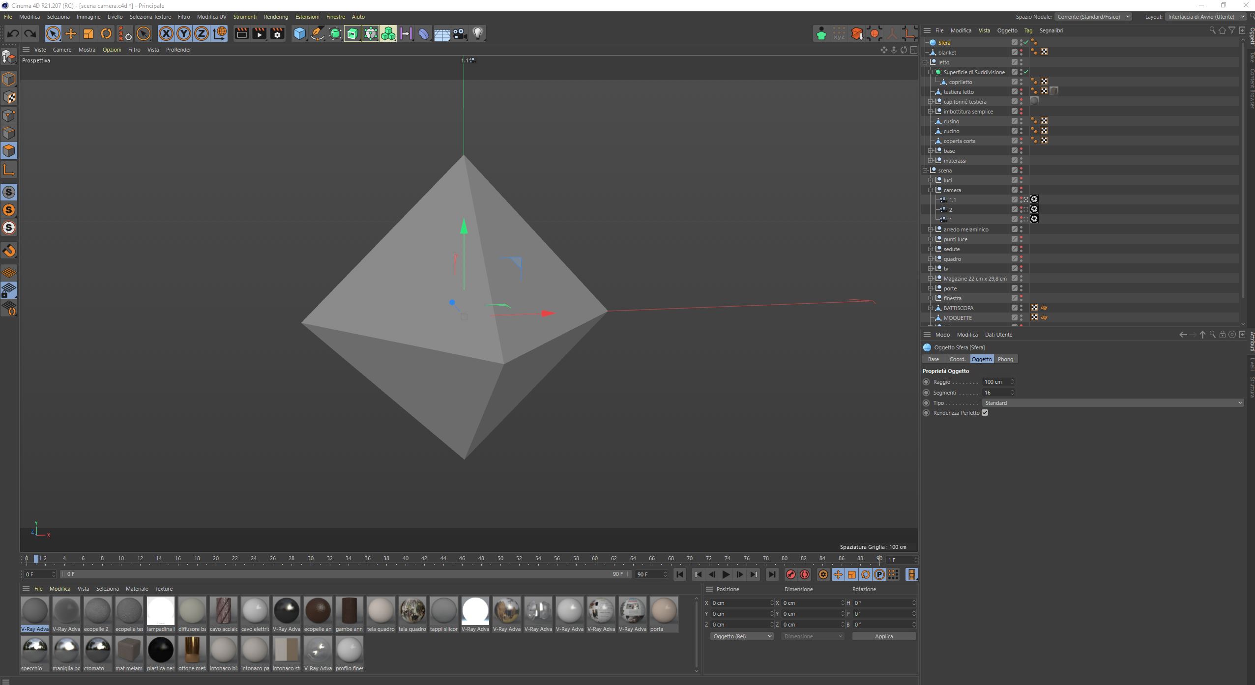

ho provato a fare un nuovo file, ho metto una sfera primitiva ela visualizzazione funziona correttamente

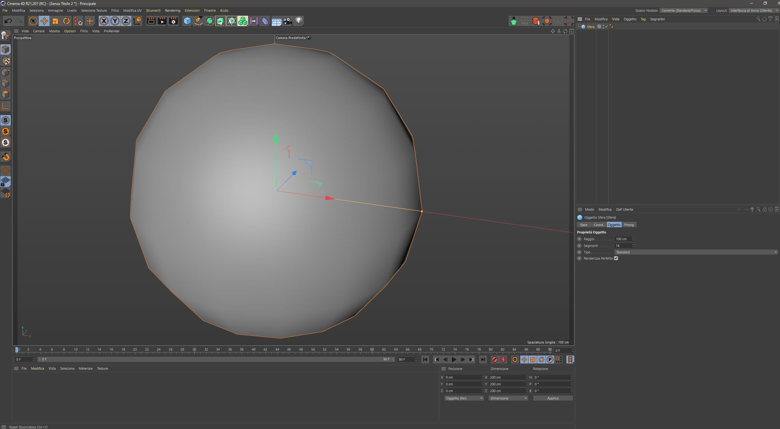

Nel file che uso per la scena di cui parlo se metto una sfera primitiva pero non vedo l'oggetto reale prima di convertirlo. Quindi secondo me ho involontariamente modificato qualcosa

ok questo ho risolto...era il livello di dettaglio impostato su basso😑
