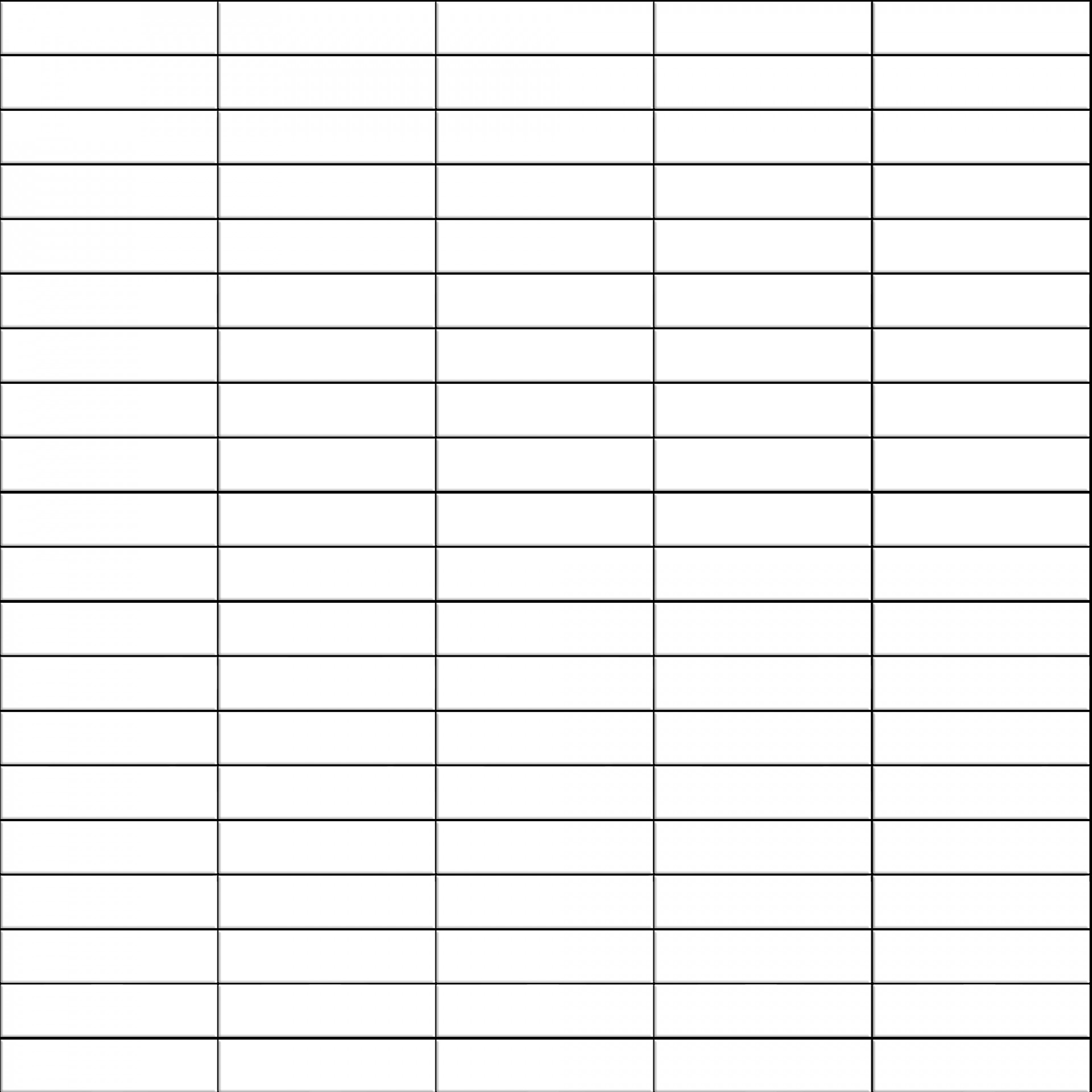

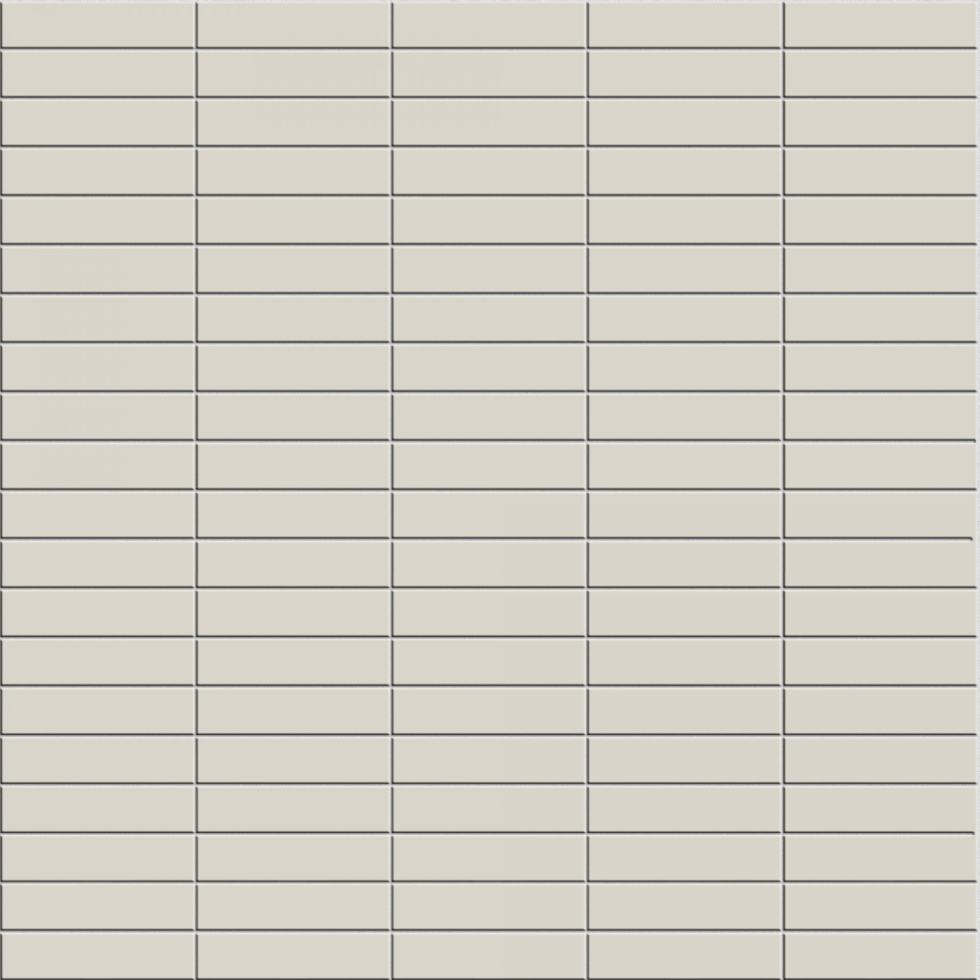

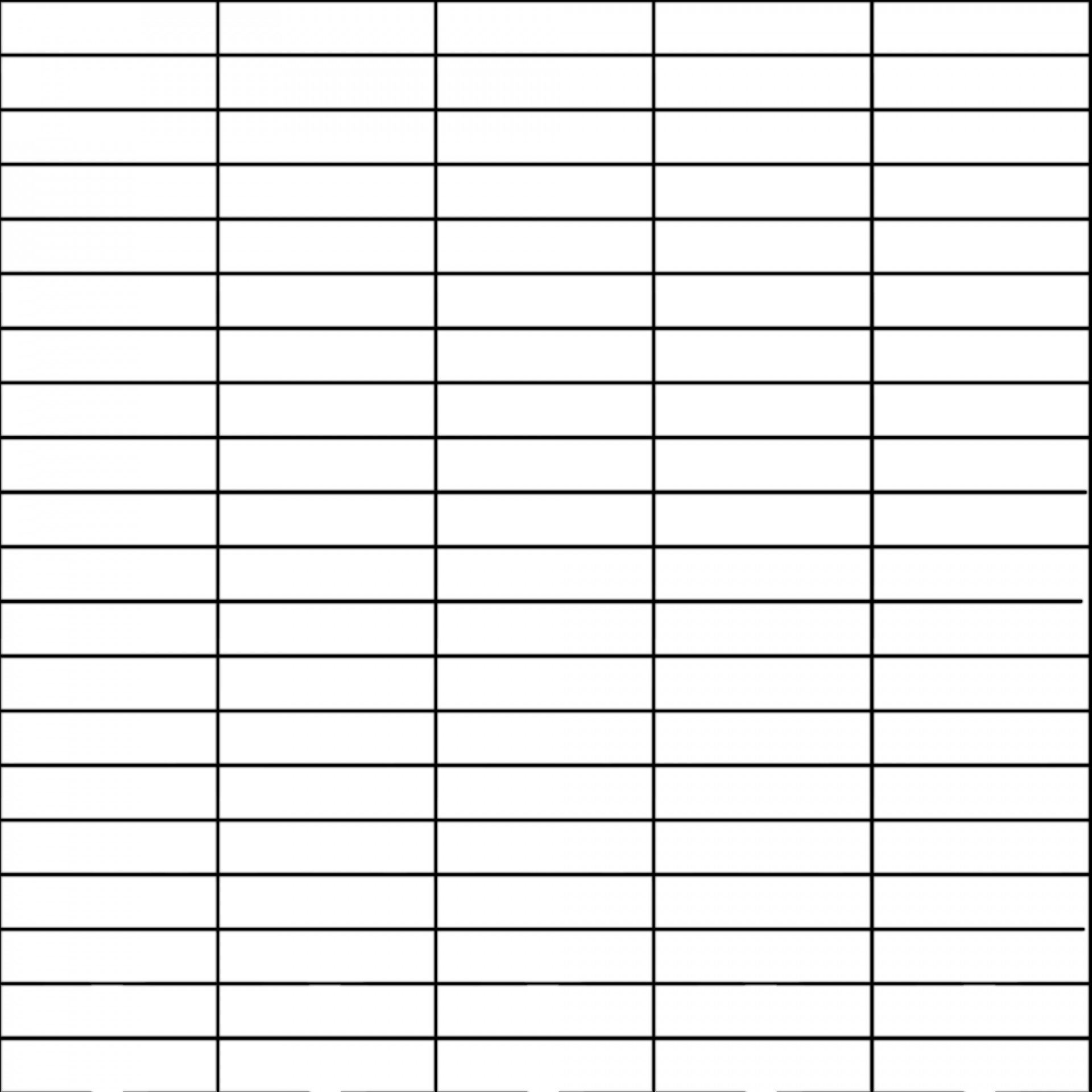

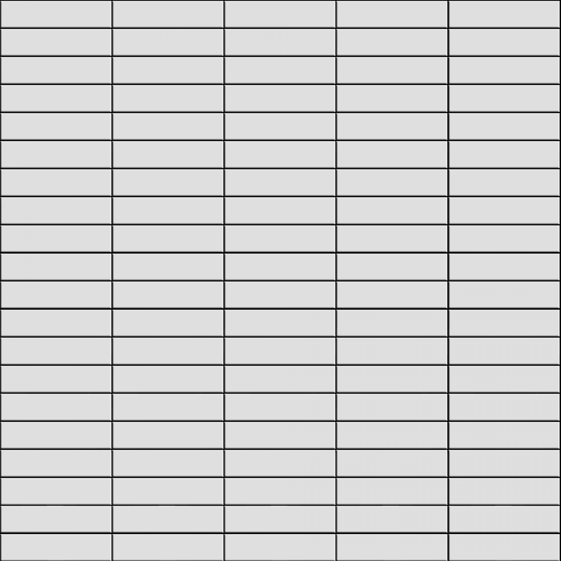

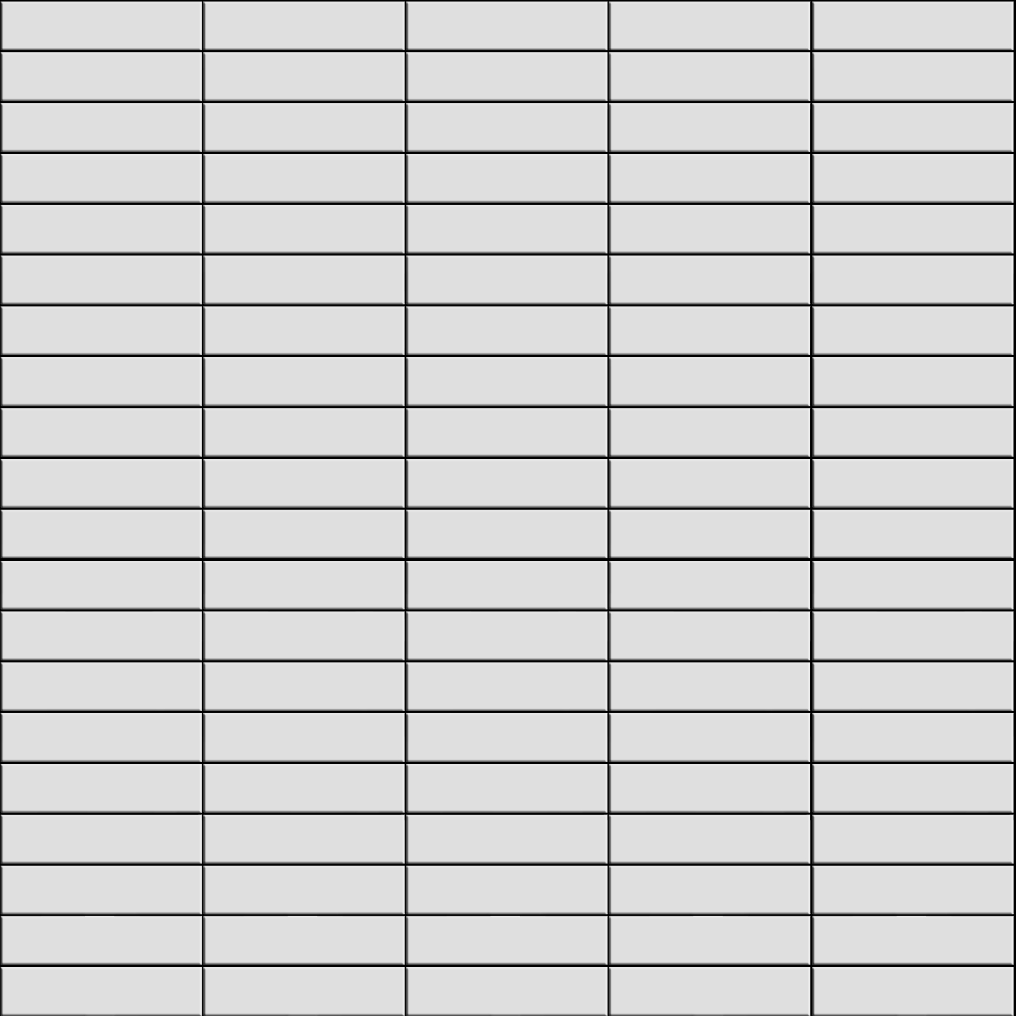

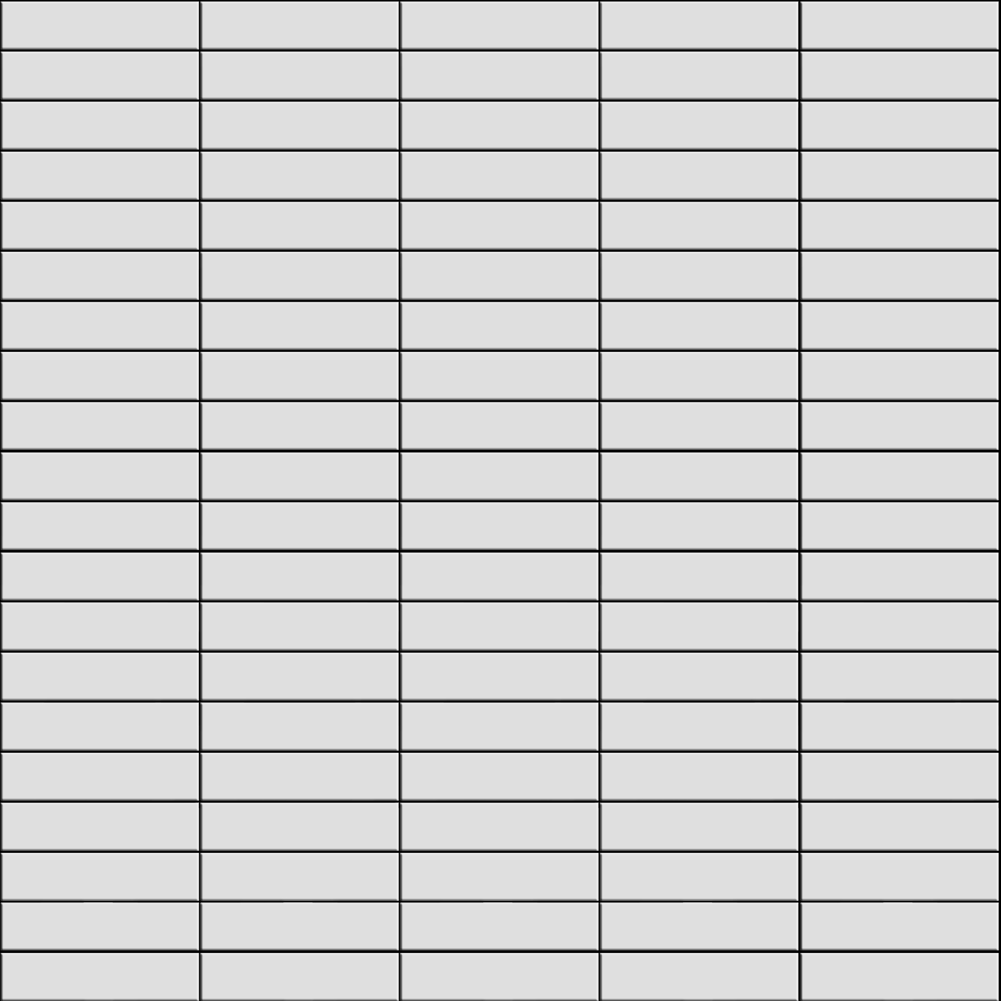

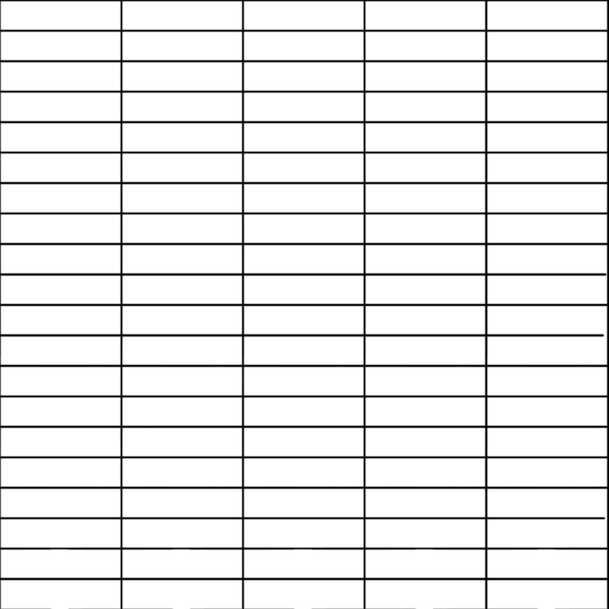

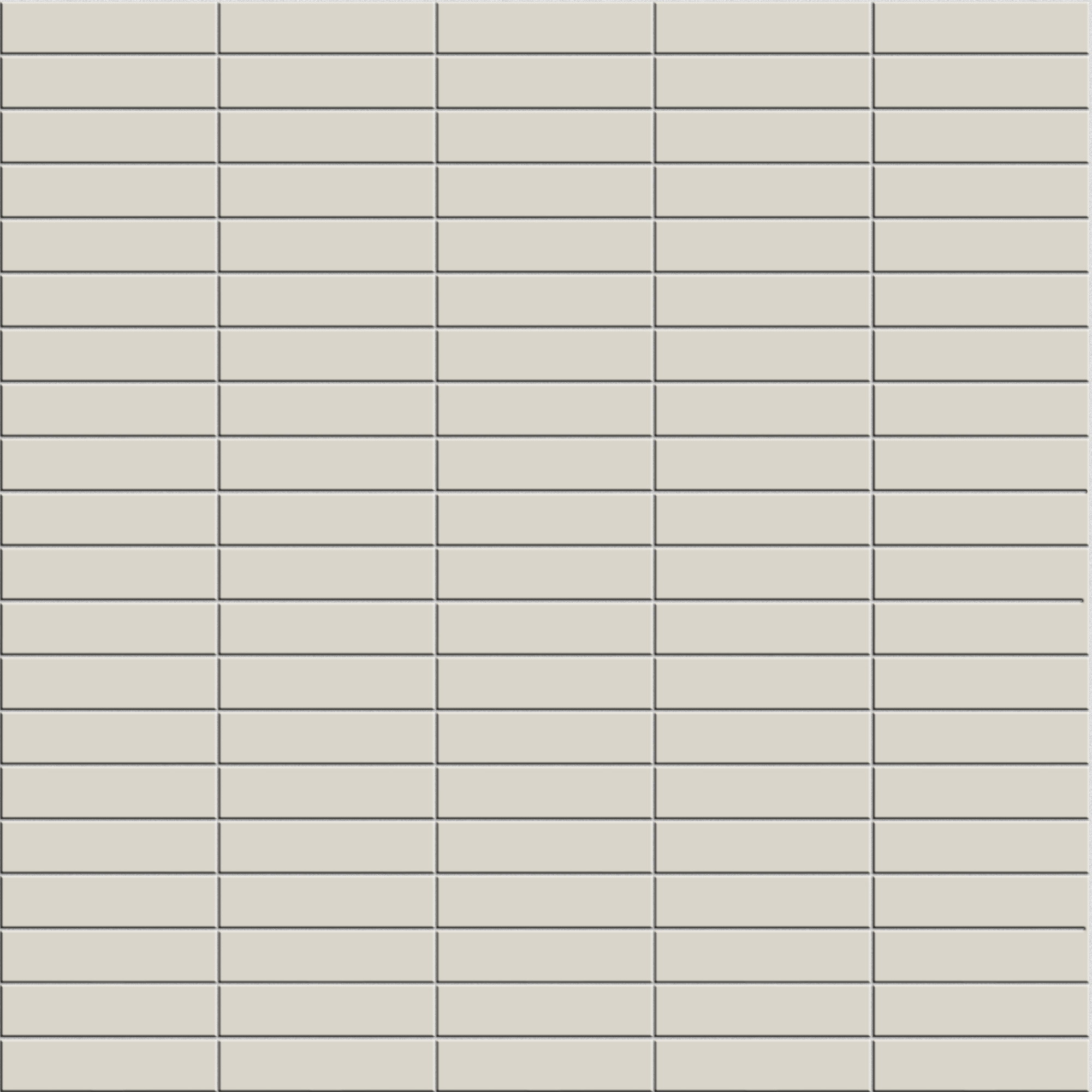

Dovrei allestire una boiserie/piastrelle.
Ho 4 mappe clessiche: una diffuse, una bump, una specular e una reflection mask.
Quest'ultima in che canale la inserisco, nel transparency ? (non succede nulla)
Posto le 4 mappe, eventualmente potreste suggerirmi il suo collocamento ?
Grazie per il Vs aiuto.
Lavoro con c4d r12
Grazie ancora
cordialmente
allmark
Messaggi: 10561
Re: inserimento reflection mask
La reflection Mask la potresti inserire nel reflection glossiness del canale reflection, dove il bianco dara' il valore di 1 e il nero valore di zero, significa che le fughe non strano riflettenti. :)

Buonagiornata Master
OK, ho resettato il mat e adesso la fuga di reflect. mask fa il suo dovere.
Grazie infinite Master !!!
