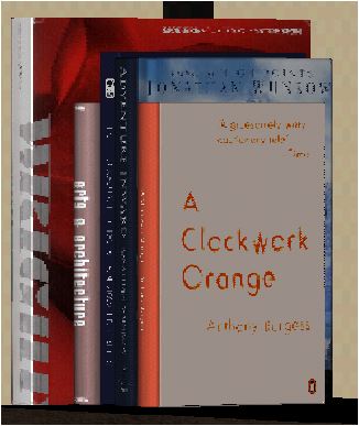

Ho un gruppo di libri racchiusi in un poligono oggetto.
La mia intenzione è dividerli e inclinarli.
Ho provato a selezionare singolarmente i loro tag, ma alcuni punti si intersecano con altri.
Posto immagini lavoro.
Ringrazio per una Vs eventuale soluzione, sempre se c'è.

Gruppo libri verticali
Gruppo book.JPG (31.46 KiB) Visto 3518 volte

Allora, se l'oggetto e' tutto fuso insieme a i poligoni di ogni libro sono "scollati" e non continuativi, selezioni l'oggetto e dai il comando che trovi in MESH > CONVERSIONE> GRUPPO POLIGONI A OGGETTI. Credo sia in quel percorso mi pare, e troverai come FIGLI i pezzi separati, il padre lo potrai buttare via perche' rimane un oggetto poligonale vuoto, quindi non serve...:)

Ma forse intendi: FUNIONI>SEPARA SEGMENTI ?
Io ho la versione r12
Grazie scusa ancora.

o capperi...r12...sai che non mi ricordo piu? prova il separa segmenti ma mi pare fosse un'altro comando....

Con la versione r12: FUNZIONI > SEPARA SEGMENTI e li separa come avevi anticipato Tu.
