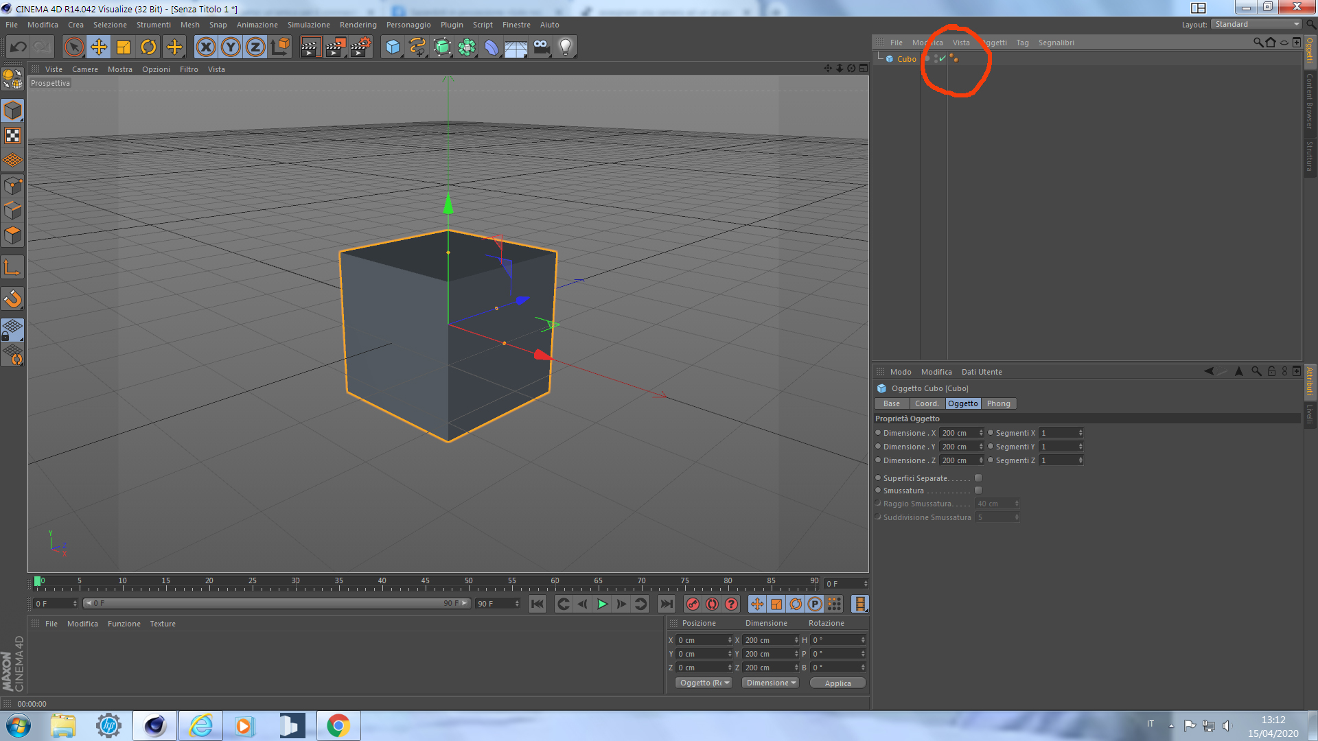

Ciao Matteo,
puoi disattivare l'oggetto clicando sulla spunta verde... oppure servirti del semaforo adiacente alla spunta verde che ti permette di vedere l'oggetto mentre disegni...ma non rendrlo visibile in fase di rendering...ci sono diverse combinazioni

Ciao Roberto grazie mille della risposta; quei pulsanti li ho visti nel corso ma spesso mi si richiede di assegnare ad una telecamera una combinazione di oggetti; e ad un'altra altre combinazioni di oggetti..
non volevo ogni volta cliccare sulle spunte ma passare da una camera ad un'altra direttamente a cui è stata già assegnata la combinazione..non so se è possibile..ho fatto una ricerca in rete ma non riesco a trovare informazioni..pensavo si risolvesse con i livelli ma non ci sono riuscito
