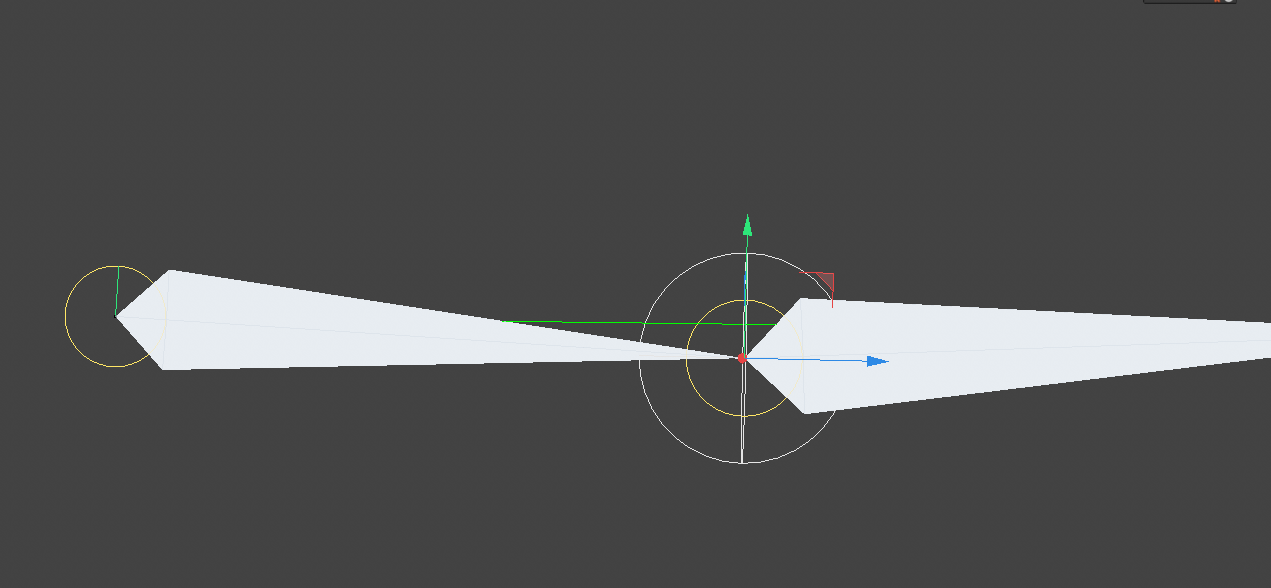

ciao, sono giulio è mi sto esercitando sul corso di rigging, molto chiaro e ben fatto, ma arrivato alla lezione 6a ho avuto un problema.
Se provo a spostare il polo del braccio che gestisce la rotazione giustamente girano le joint ma nel video, mentre nel video questo in un primo momento non avviene.
Allego un'immagine che di sicuro è piu esplicativa di ogni parola.
Grazie per la risposta
Giulio

Ciao Giulio,
scusami ma dalle immagini che hai postato non ho capito qual'è il problema... in quale momento della costruzione del rig ottieni il problema della rotazione delle joints?
Premetto che una volta creato il pole vector e posizionato dietro al gomito, se poi lo muovi su e giù lungo l'asse Y è normale che le joints del braccio ruotino.

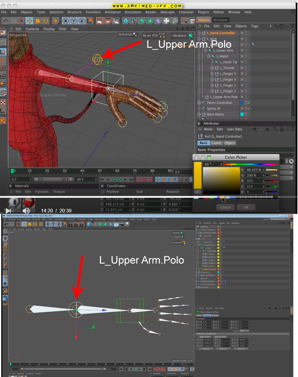

Ciao Arkimed, grazie della risposta, di sicuro mi è sfuggito qualche cosa, nel video 6a, tempo 13:07 tu lo sposti nell'asse x, anche io provo a spostarlo dietro al gomito ma quando lo posiziono come fai tu il braccio si gira. L'unico asse che non influenza questa azione è dello z. Se non ho reso l'idea del mio problema allegherò il file
Grazie anticipatamente per la tua risposta

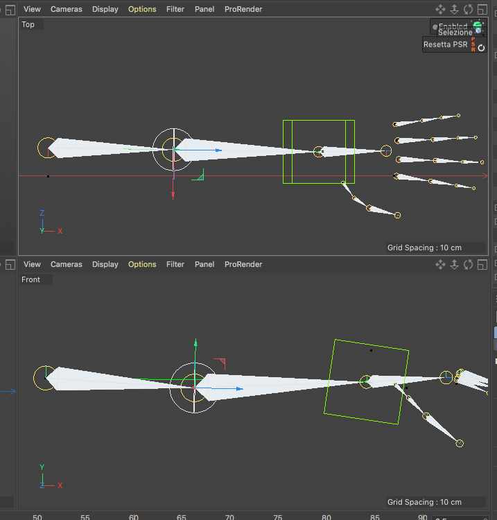

Ok, il problema è che, come puoi vedere dalla vista LATERALE nella parte bassa, le joints del braccio non formano una linea retta ma hanno un'angolazione tipo quella del gomito ma verso il basso...lo noti anche dalla linea verde che corre lungo il braccio che unisce immaginariamente la prima e l'ultima joint della catena cinematica... questo fa sì che il pole vector sia decentrato rispetto a questa linea e provoca la rotazione... proprio come avviene appunto per il gomito (ma in questo caso è quello che vogliamo ottenere) piegando leggermente le joints del gomito indietro.
Fammi sapere se sono stato chiaro :)

scusa Arkimed, non ho capito cosa doveri fare in questo caso per risolvere questo problema, di sicuro sono io che sono ritardato
grazie
giulio

Devi riposizionare le joints del braccio in modo da eliminare quell'angolazione verso il basso all'altezza del gomito... naturalmente devi prima eliminare la catena cinematica e ricrearla una volta che hai le joints in posizione corretta.
