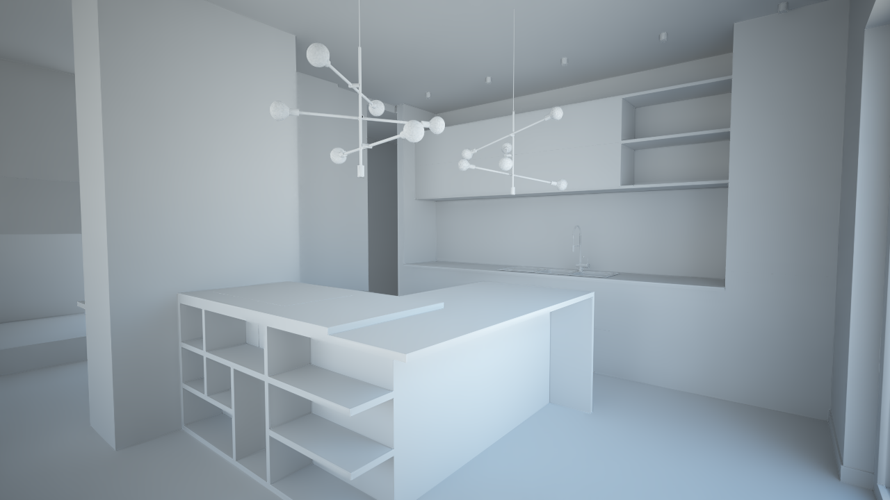

Ciao ragazzi, mi date qualche consiglio per migliorare questo render? Dai materiali alle luci...
Ovviamente devo completarlo con gli arredi, ma prima di procedere vorrei qualche vostro consiglio ;)

mmmm non mi fa impazzire...hai fatto prima il rendering senza materiali? il Clay Render in bianco? perche' cosi' su due piedi vedo un buio della madonna. Anche dietro la cucina dove si vede un raggio di sole, la luce e' veramente molto bassa e secondo me deve contribuire anche lei alla luce nella cucina altrimenti ti viene una catacomba.
Facci capire com'e' fatta la pianta della stanza magari mettendo uno screenshot dall'alto e ci identifichi le entrate di luce naturale, perche' se fai tutto con la luce artificiale sara' molto complicato da realizzare in maniera realistica...
ps: che VRAY usi? versione di cinema?
ale :)

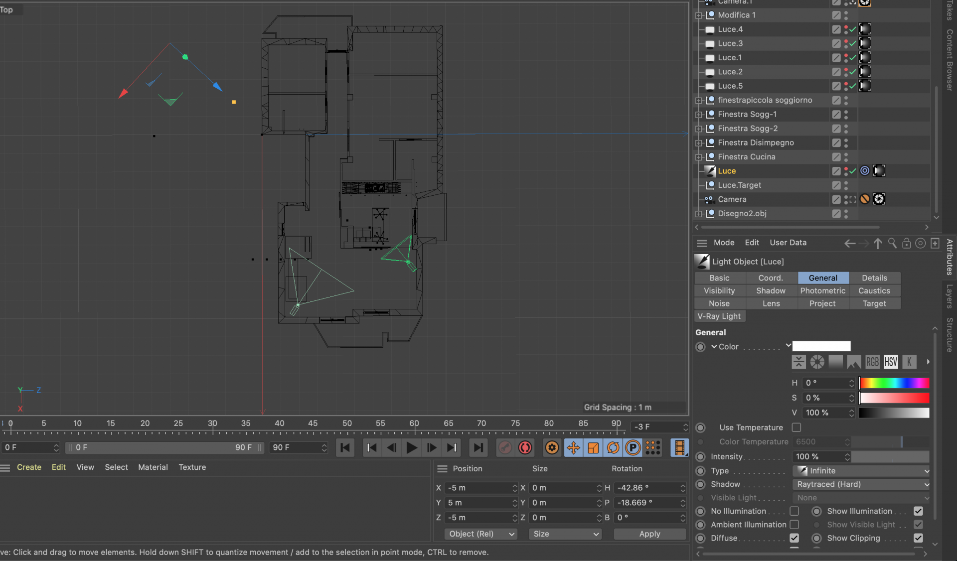

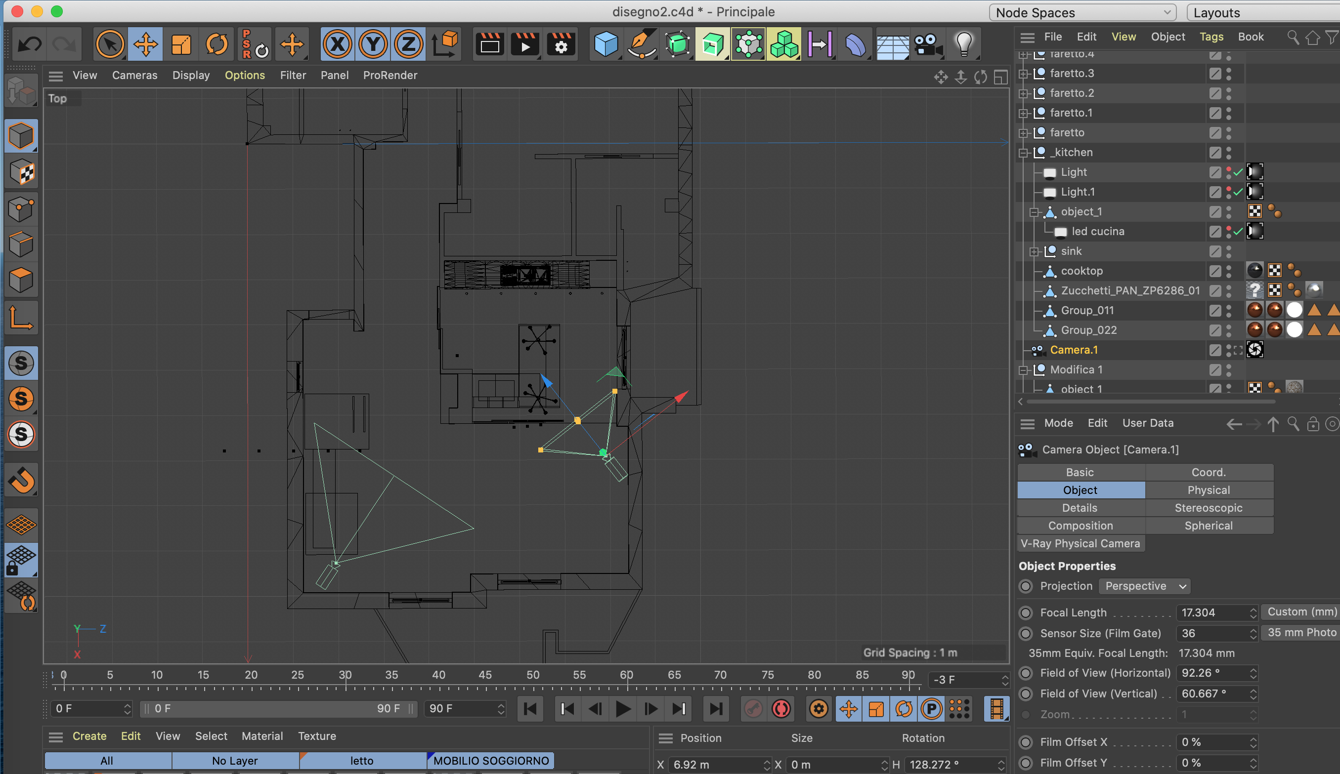

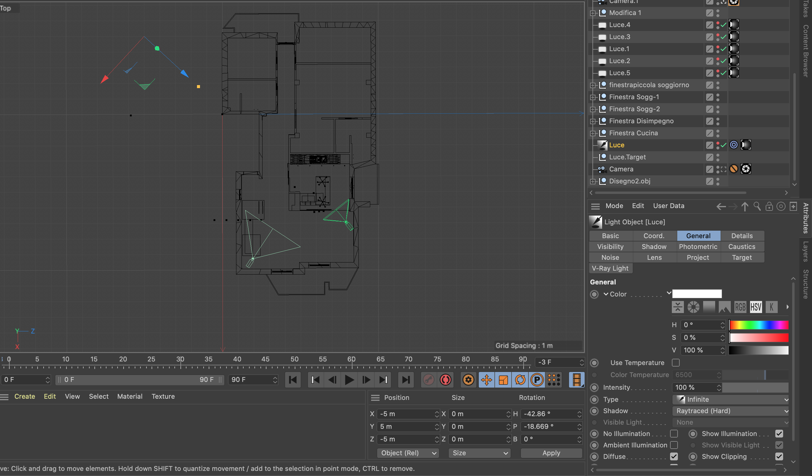

allora allego la pianta. cinema r21 con vray 3.7. denoiser attivato. l'illuminazione principale è data da uno physical sun+ sky e ad ogni finestra ho applicato anche una luce area. luci ies per i faretti e ho messo due luci area su ogni sospensione per ricreare la luce emanata da esse. Infine una luce area per simulare il led sotto il top alto della cucina. Il materiale nero laccato della cucina non mi fa molto impazzire...ma non riesco a renderla più realistica.
Camera impostata con 100 iso 7 f-stop e 150 shutter speed.

Messaggi: 10608
Re: Consigli Cucina
ooooh ora e' tutto piu chiaro...piu o meno...haha...
Allora, bene, dalla pianta ora si capisce tantissime cose...Se necessiti di lavorare esclusivamente nella cucina, secondo me devi illuminare tutta la casa, quindi in teoria se tu illumini tutto con lo SKY e SUN di VRAY dovresti avere una luce molto potente in tutta la casa ma vedo veramente poca luce. Verifica durante il Clay Render che i vetri siano spenti altrimenti non riesci a fare una prova decente di illuminazione. Togli le luci AREA alle finestre in quanto non servono piu se usi lo SKY e SUN perche' tanto non servono e tolgono realismo ormai.
Quindi ora fai delle prove mettendo solo il cielo e il sole di VRAY e verifica che l'esposizione della camera sia corretta, perche' se usi un F7 in un interno con il sole e il cielo di VRAY ti si abbuia tutto. Metti un bel F2, spalanca il diaframma e spegni tutte le altre luci artificiali che hai messo, cerca di avere una bella luce ambientale naturale nella scena, perche' comunque vedo che di aperture ne hai a iosa...
Dopo che hai illuminato a giorno bene tutta la scena con lo Sky + Sun, passa alle luci artificiali :)

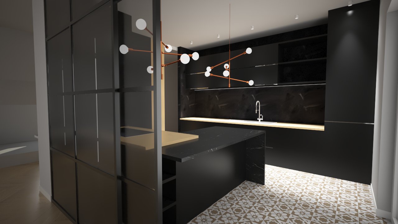

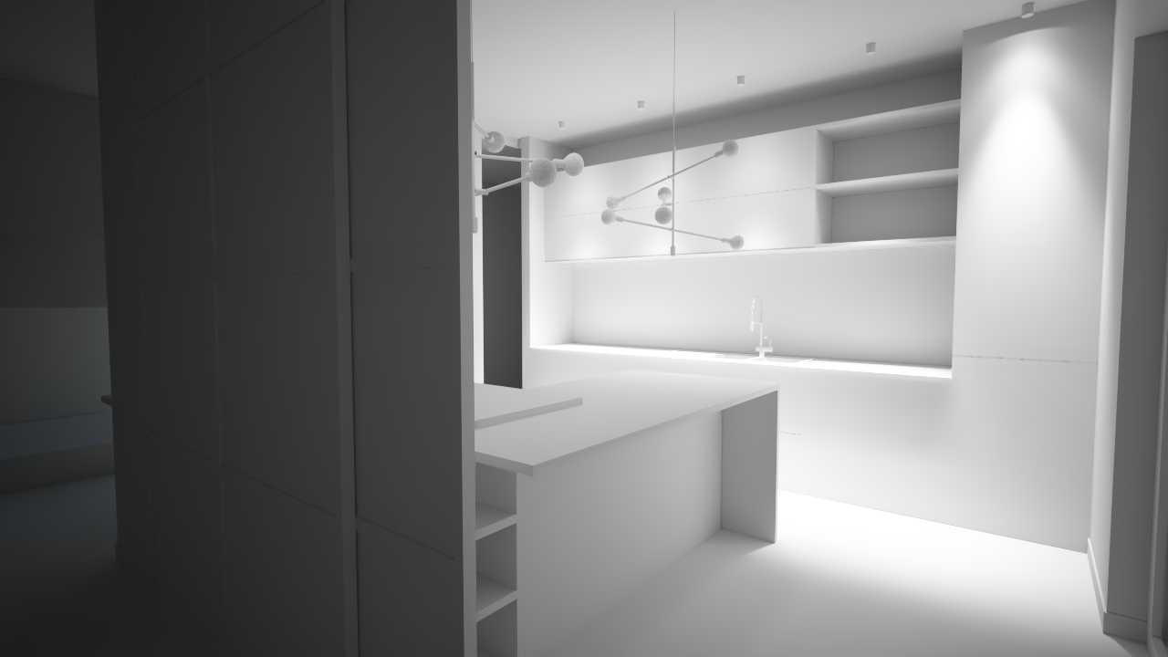

cambiata inclinazione sole e con ISO 200 F2 shutterspeed200 questo è il risultato..direi molto meglio rispetto a prima. o no?
Inizio con i materiali

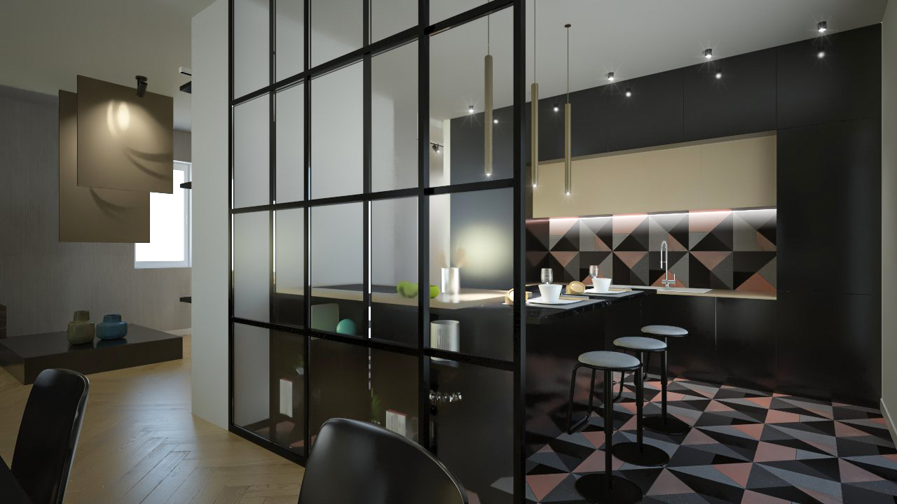

Questo è il risultato finale..consigli su come migliorare? o su errori che magari posso risolvere?
Messaggi: 10608
Re: Consigli Cucina
eeeeeevvvai alla grande! visto che differenza? ottimassimo lavoro...ci sarebbe da lavorare un po forse sui materiali per aumentare il realismo ma ora su due piedi non saprei...forse un po di spigoli da arrotondare in generale, la struttura che separa la cucina e magari anche la cucina stessa...non sono un amante dell'opaco e questo forse influisce un po...
Magari in generale attiverei la profondita' di campo, il DOF, per mettere in sfocatura le sedie frontali cosi' ti concentri meglio sulla cucina...
Ottimo lavoro!
