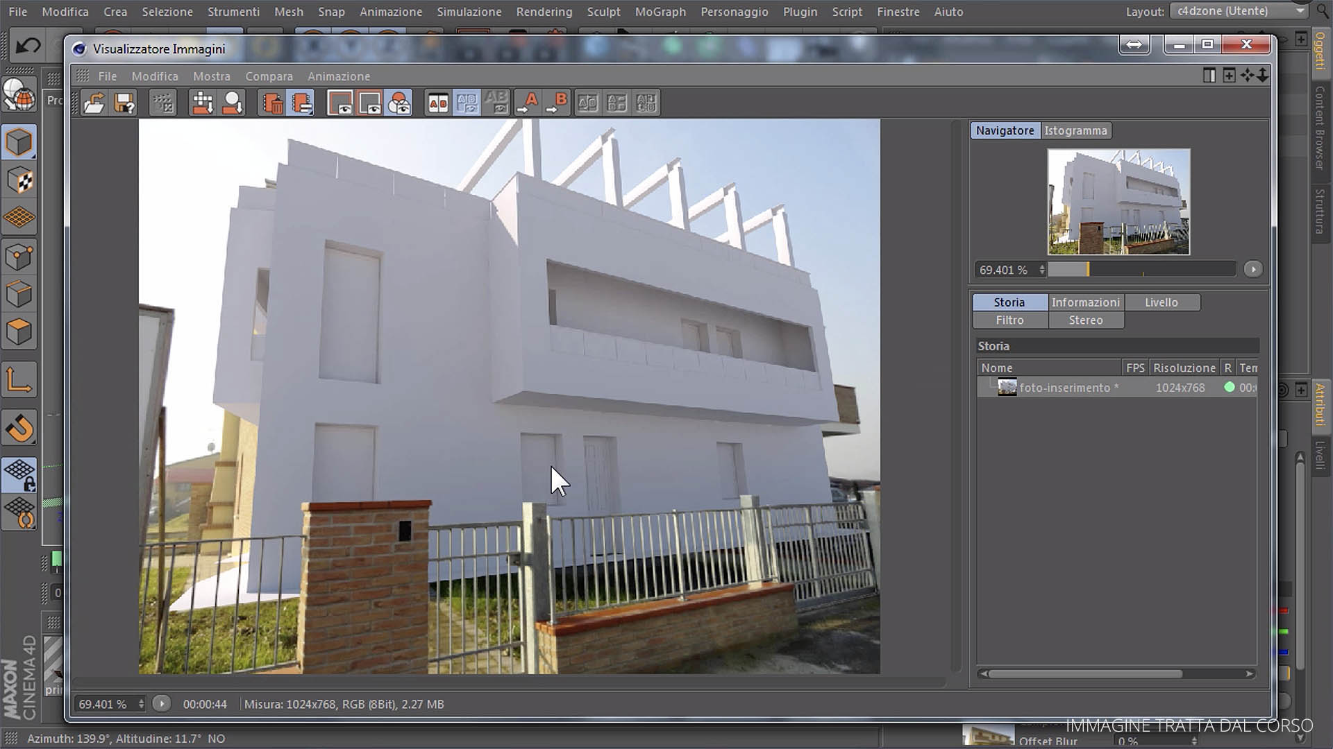

Se necessiti di ritrovare la prospettiva per posizionare il tuo fabbricato devi usare le tecniche che si fanno in cinema4D, segui questo tutorial che trovi nel nostro WORKSHOP FREE che e' un contenitore di tutorial estrapolati dai nostri corsi online, ce ne' uno dedicato SOLO a cinema4D e al suo motore di rendering. Non lo devi necessariamente seguire tutto fino in fondo perche' poi si addentra in alcune piccole specifiche del motore di cinema4D, ma almeno ti fa capire esattamente come si fa a fare il foto inserimento con Cinema4D.
https://www.corsicinema4d.com/elearning ... ree-13.htm (quando entri in questa pagina e clicchi su VISUALIZZA CORSO ti dovrai registrare, dopo potrai visualizzare il corso ed entrerai nella scheda dell'esercizio dove potrai scaricare il materiale (download) e seguire gli esercizi. Attenzione perche' gli esercizi sono dei piu svariati ma troverai anche quello dedicato al foto inserimento con cinema4D di una casa. (immagine allegata), quindi dovrai scorrere gli esercizi nel player.
