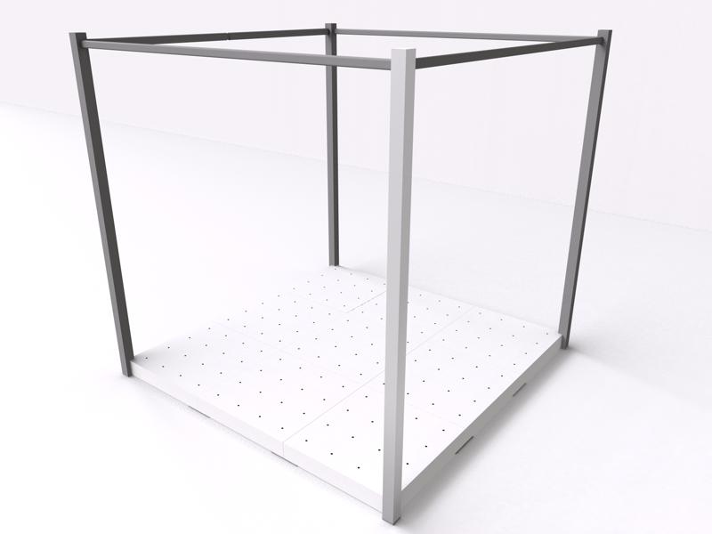

Ciao grazie per l'aiuto....praticamente i 4 pilastri sono in alluminio...in questo caso solamente al primo ho dato alluminio...usando un materiale preso da internet ma la resa è quella che è....

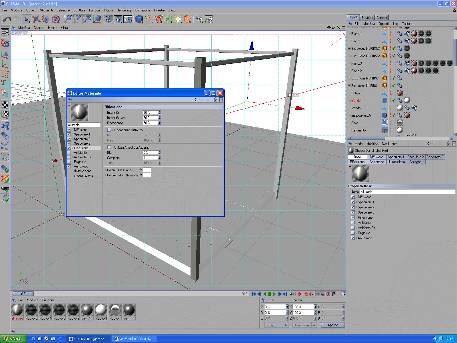

Se metti la riflessione non vedi il materiale?
Forse è perchè la lasci al 100%, quindi dà un effetto specchio...
prova a calare la percentuale della riflessione!

allora, la luce e' ok, non capisco i materiali...di riflettente non vedo nulla...se nel cielo c'e' l'HDRI, non c'e' assolutamente bisogno nel materiale il canale AMBIENTE attivo, devi solo attivare le riflessioni perche' praticamente le riflessioni vedranno il cielo, con l'HDRI messo li', quindi e' gia' un ambiente da rfilettere...
Quindi fai un test con solo materiali con RIFLESSIONE attiva..
Mz

ti mando uno stamp del materiale...
