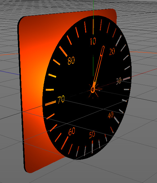

Buongiorno a tutti,

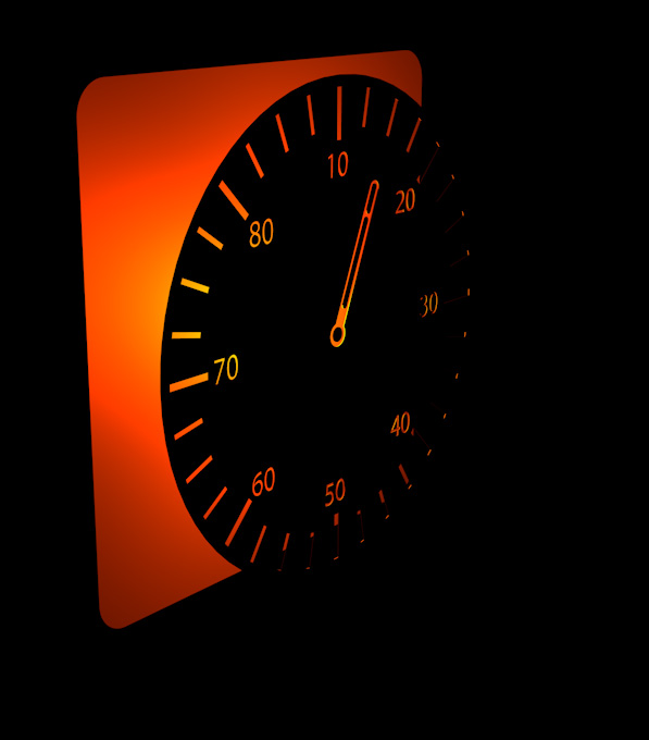

devo realizzare la strumentazione di un aereo.
Ho pensato di creare in illustrator una forma quadrata in cui i numeri, indicatori e lancette "bucano" la forma, che poi esportata in C4d, verrà estrusa di 2 mm e dietro la quale dispongo un piccolo pannello illuminato in modo che la luce penetri solo nei numeri, lancette indicatori.
Colllego così la luce area alla geometria del piccolo pannello retrostante.
Il problema è che attraverso la bucatura della lancetta si vede il punto più luminoso dell'irradiazione della luce.
Come posso risolvere ?
Spero di essere stato chiaro.
Grazie in anticipo
J

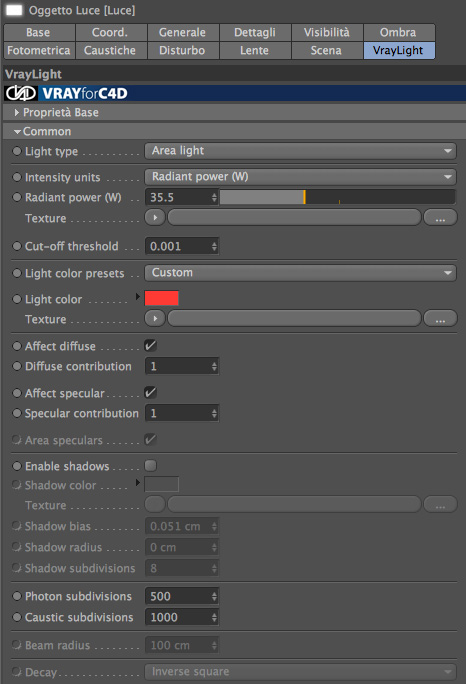

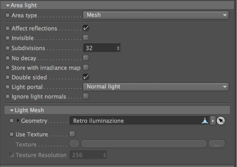

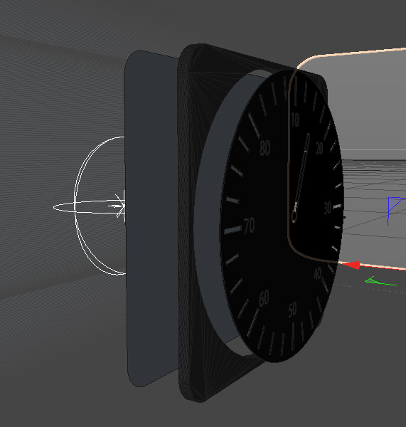

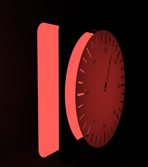

avevo il vray bridge disattivato, ma ora il pannello retrostante pare corpo illuminante ma c'è ancora qualcosa che non va.
Il pannello anteriore con i numeri croppati fa filtrare l'illuminazione, mentre dovrebbero risultare illuminate solo le parti bucate
Il collegamento mesh alla luce sembra corretto, forse non lo sono i parametri a monte, quelli della luce di vray.

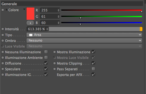

Ho anche pensato di estrudere i soli numeri e illuminarli ma era troppo forte la luce che irradiavano
Invio vari screenshot; posso anche inviare il file anzichè farti leggere tutti i noiosi parametri
grazie 1000
J
Messaggi: 10608
Re: Strumentazione cockpit aereo

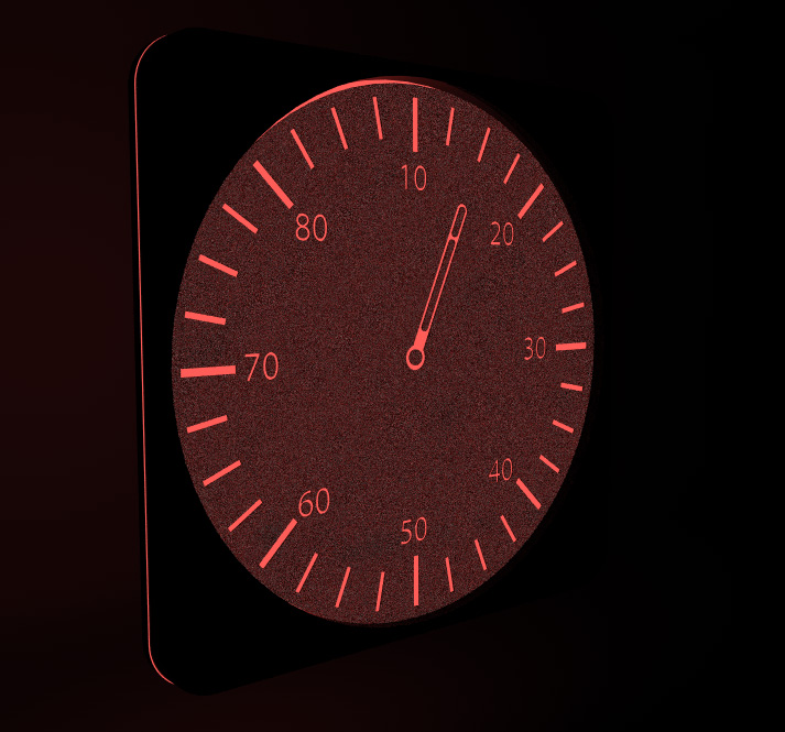

Sto controllando dal telefono il forum. Così su due piedi non hai le ombre attive nelle luci, sarà per quello che passa luce.
Se tutto è corretto la luce passa solo attraverso i fori dei numeri.
Probabilmente se non arrivi “enable shadows” nel tag della luce di VRAY non riesci ad arrivare al risultato :)
Ps: ognora I parametri nelle luci di cinema , devi usare solo i parametri nel tag :)
jeffroy
Messaggi: 279
Iscritto il: mer mar 23, 2011 4:23 pm
Messaggio da jeffroy »
Proprio così ! Errore grossolano. Grazie mille Masterzone !
