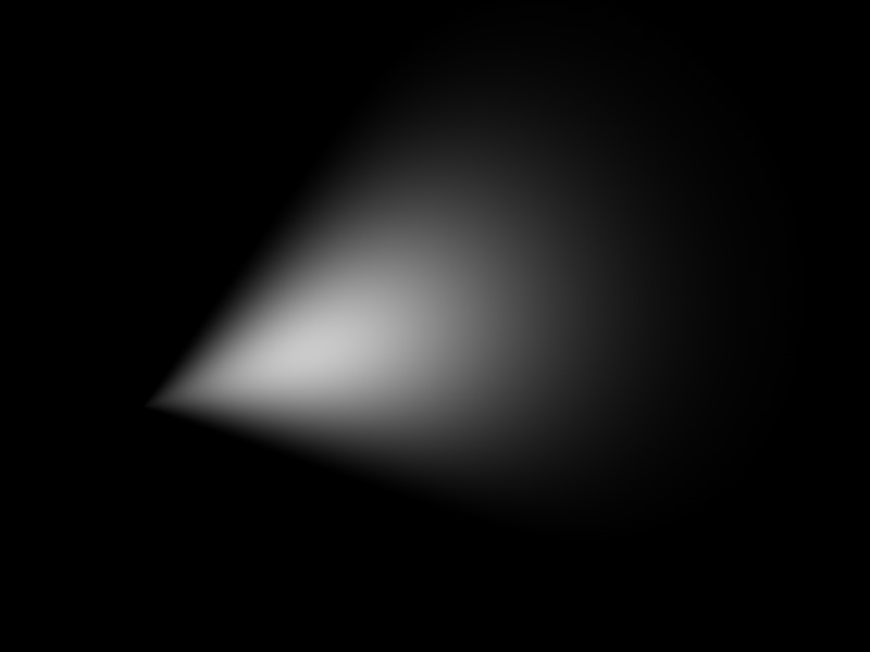

Vuoi realizzare una cosa così??? =
prova fascio luce c4d.jpg (18.66 KiB) Visto 1783 volte
esablone
Messaggi: 2088
Località: Pescara
Messaggio da esablone »
Si una cosa del genere... 8-)
