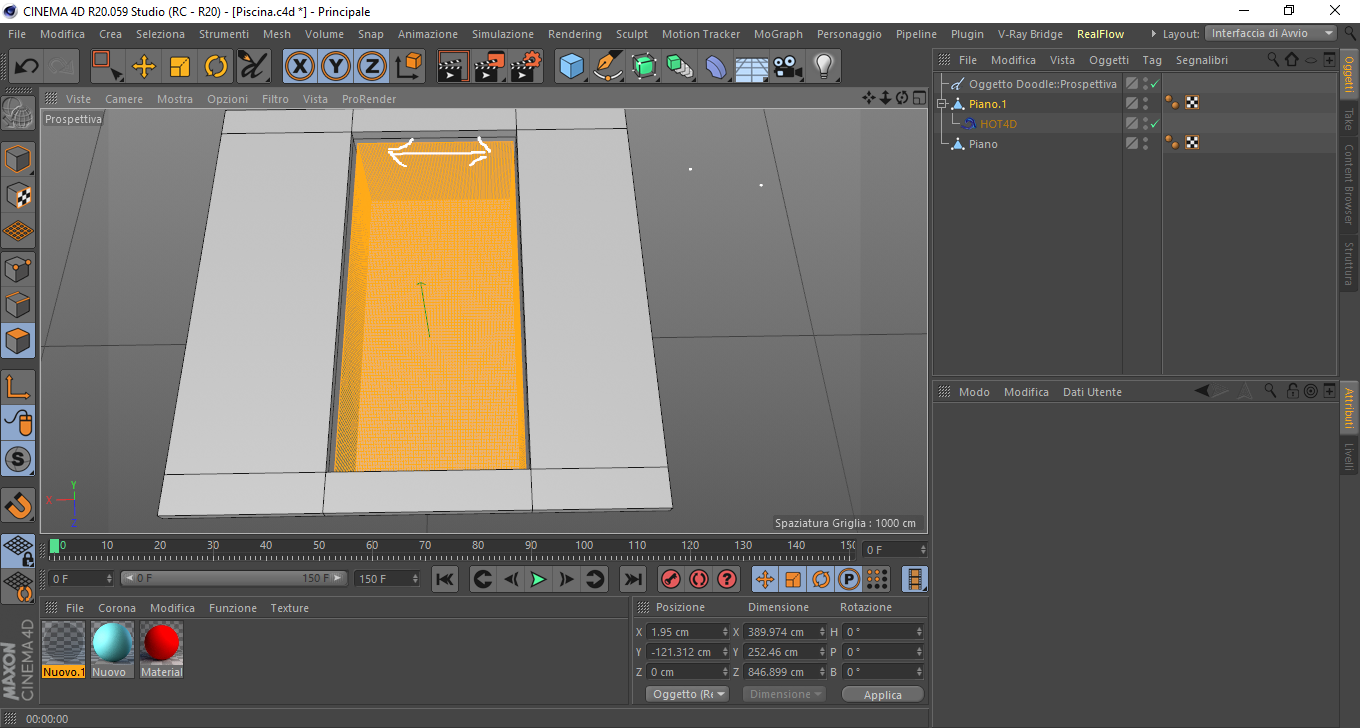

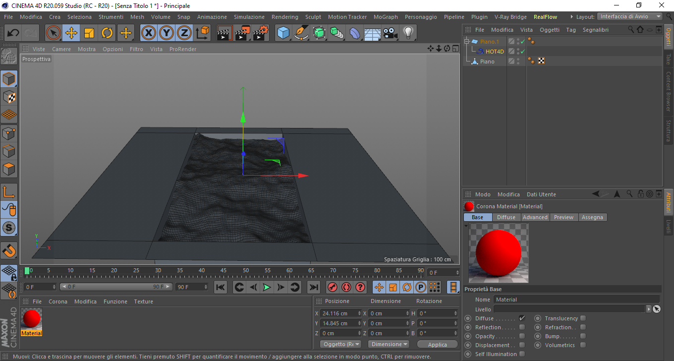

Ciao a tutti sto modellando questa piscina,da principiante :-(( vorrei creare un compositing aggiungendo un immagine di fondo e un hdr simile all immagine con dei materiali e texture con Corona Render speriamo di farcela :o
vi allego il file
vi allego il file

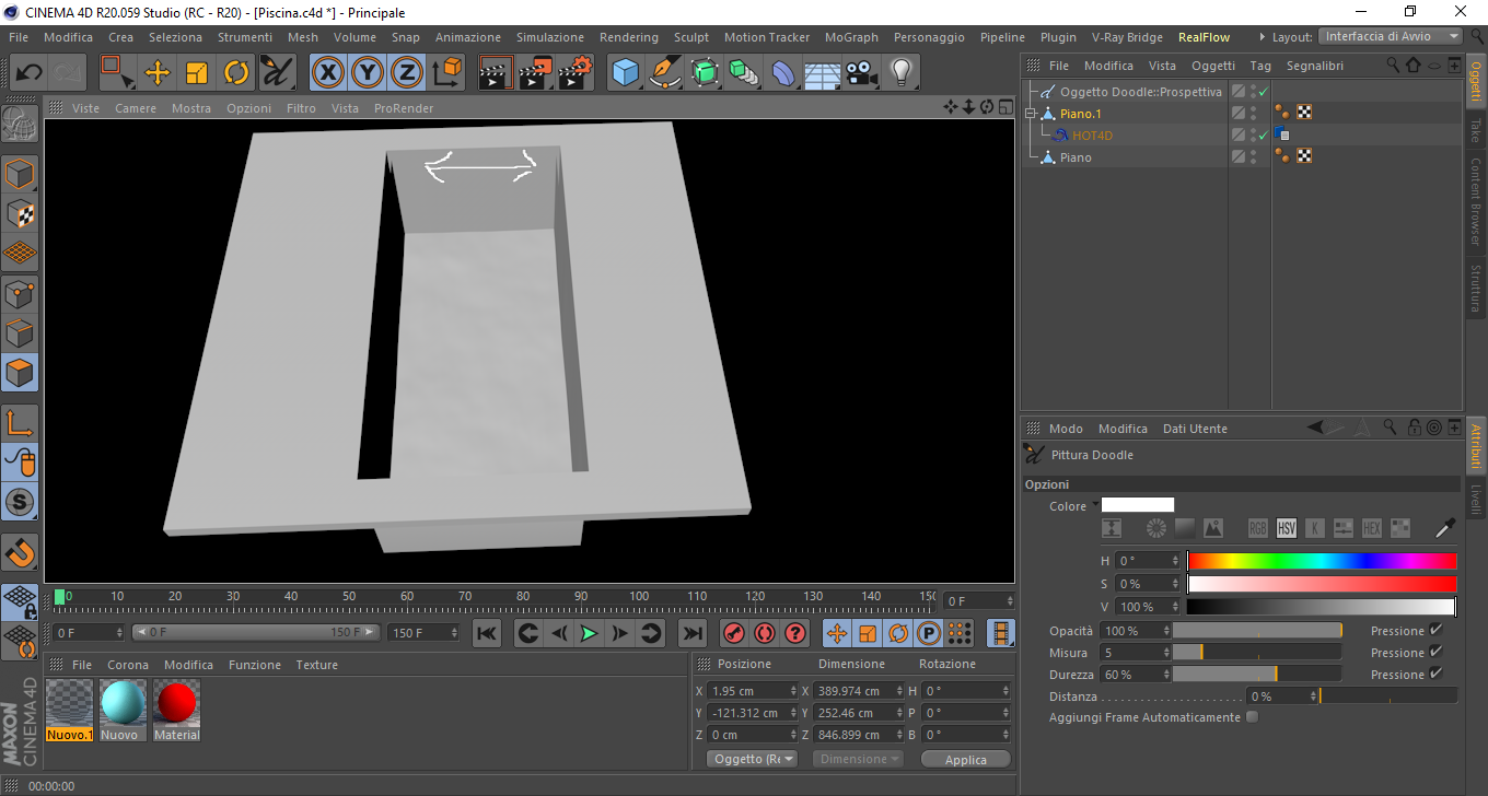

vi allego il file con un altra visuale
2020-05-08 (1).png (292.38 KiB) Visto 2961 volte
Messaggi: 10608
Re: Modellazione di una piscina e creazione di un compositing
Beh direi che per ora tutto regolare :) Interessante anche l'uso del plugin HOT che ti permette di gestire bene le creste dell'acqua...mi raccomando vacci piano che per ora sembra un inondazione 😂😂😂

Sirio76
Messaggi: 2652
Messaggio da Sirio76 »
Vedo che hai usato un semplice piano nel deformatore, mentre per l'acqua sarebbe meglio avere un volume in modo da poter dare un po' di tinta al liquido.

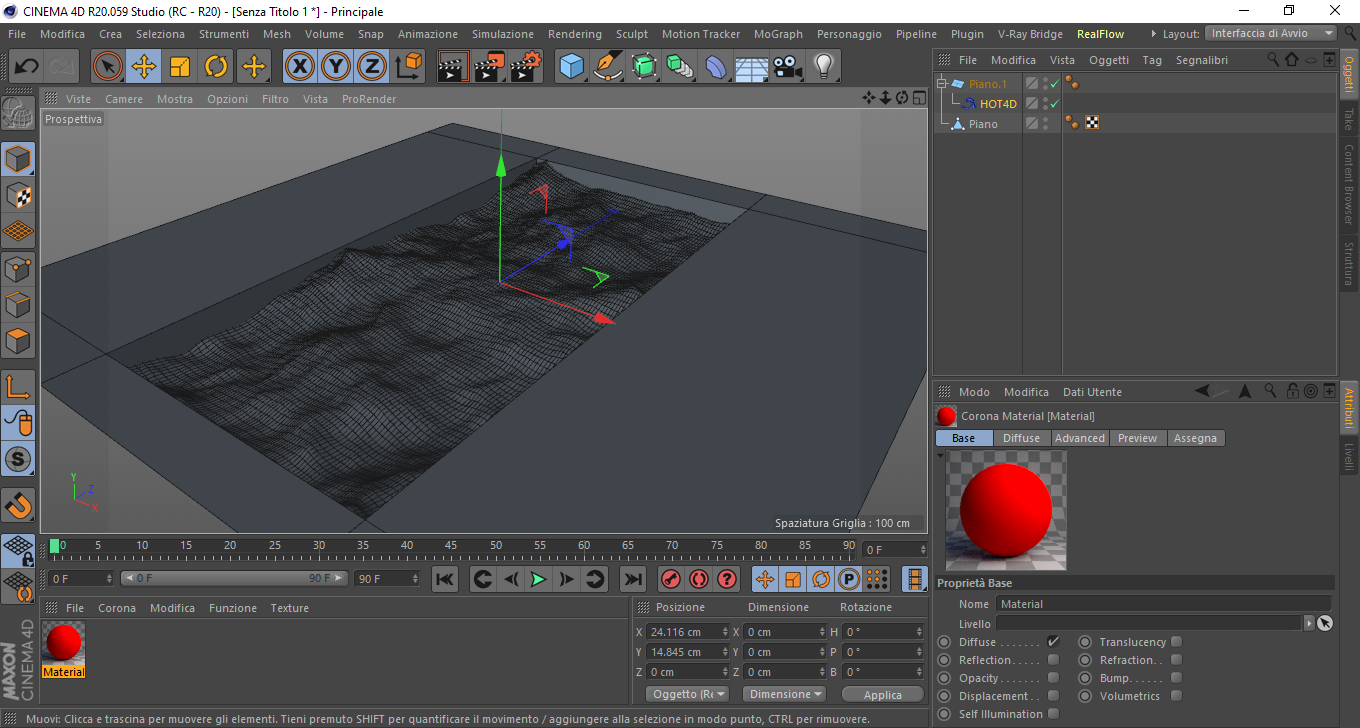

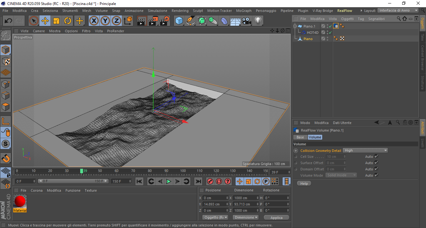

Ciao Sirio 76 grazie del consiglio dici che potrei mettere un volume con il tag Realflow ti allego il file
2020-05-09 (1).png (261.96 KiB) Visto 2930 volte
Sirio76
Messaggi: 2652
No nulla di complicato, una volta modellata la superficie ti basta renderla editabile, selezionare i poligoni ed estruderli verso il basso(tasto control e trascini), assicurati che le normali siano giuste e che la parte sottostante del volume intersechi la base della piscina. Come ti ha già detto masterzone cerca di creare onde più verosimili, non sei in pieno oceano e il pattern dovrebbe essere estremamente ridotto rispetto a quello che vedo.
Messaggi: 10608
Con corona render ho fatto delle prove molte volte e lavorando anche solo con il foglio d’acqua sembra che il volume SSS funzioni ugualmente. Ovviamente dipende dal motore di render che si usa ma in generale sicuramente il volume permette effetti diversi ultimamente. Ma io ho realizzato piscine con il fondo con il volume che cambiava anche senza fare il cubo. Sembra che prenda comunque come riferimento il raggio successivo dopo la superficie per analizzare il volume. Credo che ragioni come la rifrazione che funziona ugualmente perché poi incontra una qualsiasi superficie

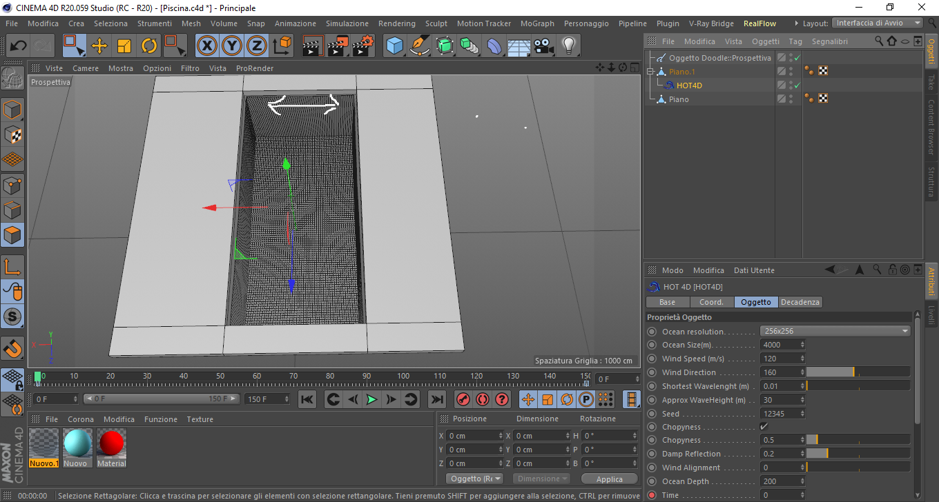

Grazie Sirio 76 e grazie Masterzone dei preziosi consigli gentilissimi.Vi allego l' editor della schermata ho creato il volume, ho cercato di lasciare il pattern ridotto alzando ocean size di hot 4d a 4000 [m]:-((
Vi allego un problema, si creano questi due effetti dove ho segnato con la freccia non so se dipende dalla luce di default effetto ombra? :-((

Sirio76
Messaggi: 2652
non riesco a capire dove sia il problema, a vedere così sembrerebbe solamente che il volume sia più piccolo della piscina mentre nei liquidi è sempre meglio che il volume compenetri nel solido circostante.
