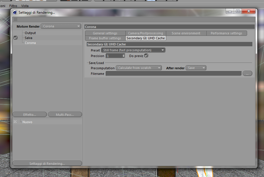

Salve a tutti , passato a corona render ho la necessità di creare un video semplice di animazione camera intorno ad una architettura, non conosco il flusso di lavoro con corona, esistono tutorial?

Tutto molto semplice:
Imposta il motore di rendering in PASS, scegliendo un numero di pass adeguato perche' la scena sia pulita e denoisizzabile (denosider). Vai nella sezione sempre di corona che si chiama SECONDARY GI: UHD e scegli ANIMATION (FLIKER FREE).
Basta non devi fare altro...in caso di un leggero scoppiettio della GI, ma lo vedi in casi estremi, sotto hai PRECISION che aumentandolo aumenta il calcolo della UHD ma io in animazione ho sempre lasciato 1 e ho visto un leggero flicker in zone che nemmeno si vedevano...
Non devi fare altro :)

Aggiungo a quanto detto da masterzone che per non avere sorprese di frame con tempi di calcolo sproporzionati, ti consiglio di impostare anche un limite di tempo.
Solitamente faccio un paio di render di singoli frame diversi, vedo quanto tempo ci mettono per avere un risultato accettabile, e prima di lanciare l'animazione setto un valore di tempo massimo a render (frame).
Così non avrai soprese :)

Occhio pero' perche' da test effettuati tutto quello che e' tempo e percentuale di noise, crea discrepanze tra frame e frame con rischio di flicker della GI, se usi i PASS vai tranquillo...
ps: non volevo fare il saputello, solo che una volta sia con il tempo sia con la percentuale ho buttato ore di render :(

Conviene fare un precalcolo, salvarlo e ricaricarlo per abbreviare i tempi di calcolo finali? (still frame fast comp.. e poi riavviare con animation flicker free e caricare il precalcolo? :?:

Ma no lascia stare...tanto va come un fulmine...penso serva per altri scopi tipo cambio camera o altre cose...
