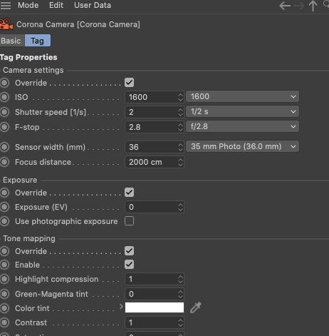

bellissimo !! funziona perfettamente, solo non trovo l'F number. ne in corona ne in cinema cam. sai dirmi dove posso trovarlo ? graziee!!!
Sirio76
Messaggi: 2652
Re: background sfocato
Messaggio da Sirio76 »
è qui, in effetti su Corona lo chiamano F-Stop ma è la stessa cosa:
