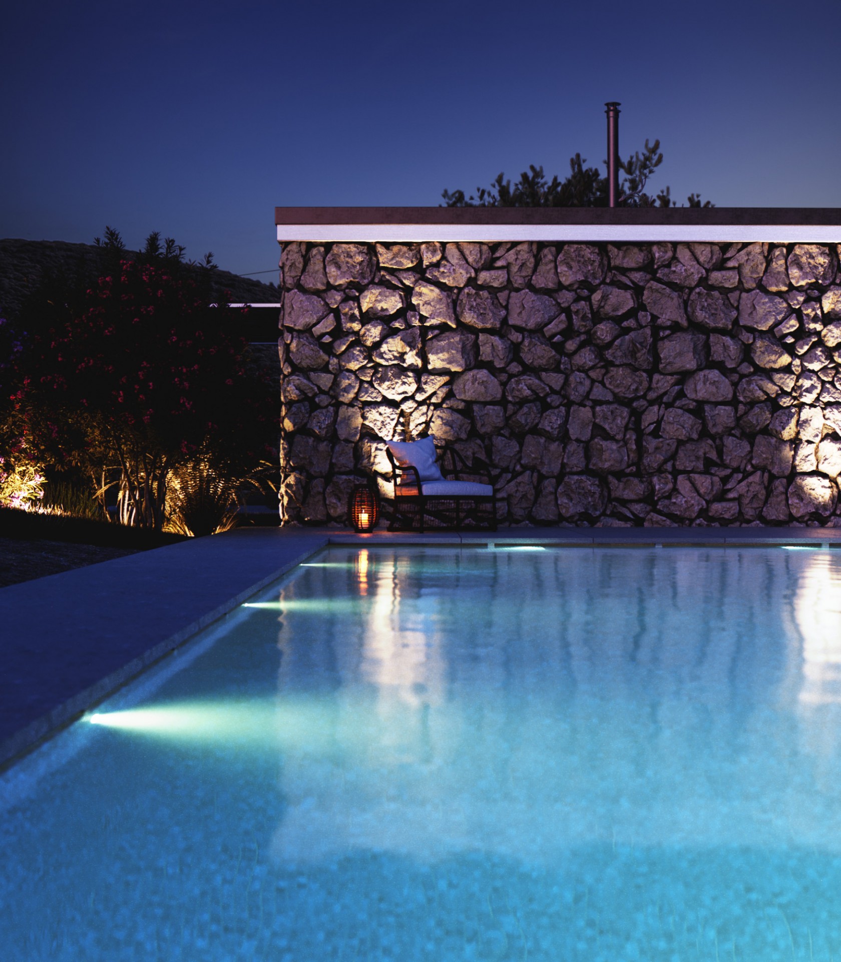

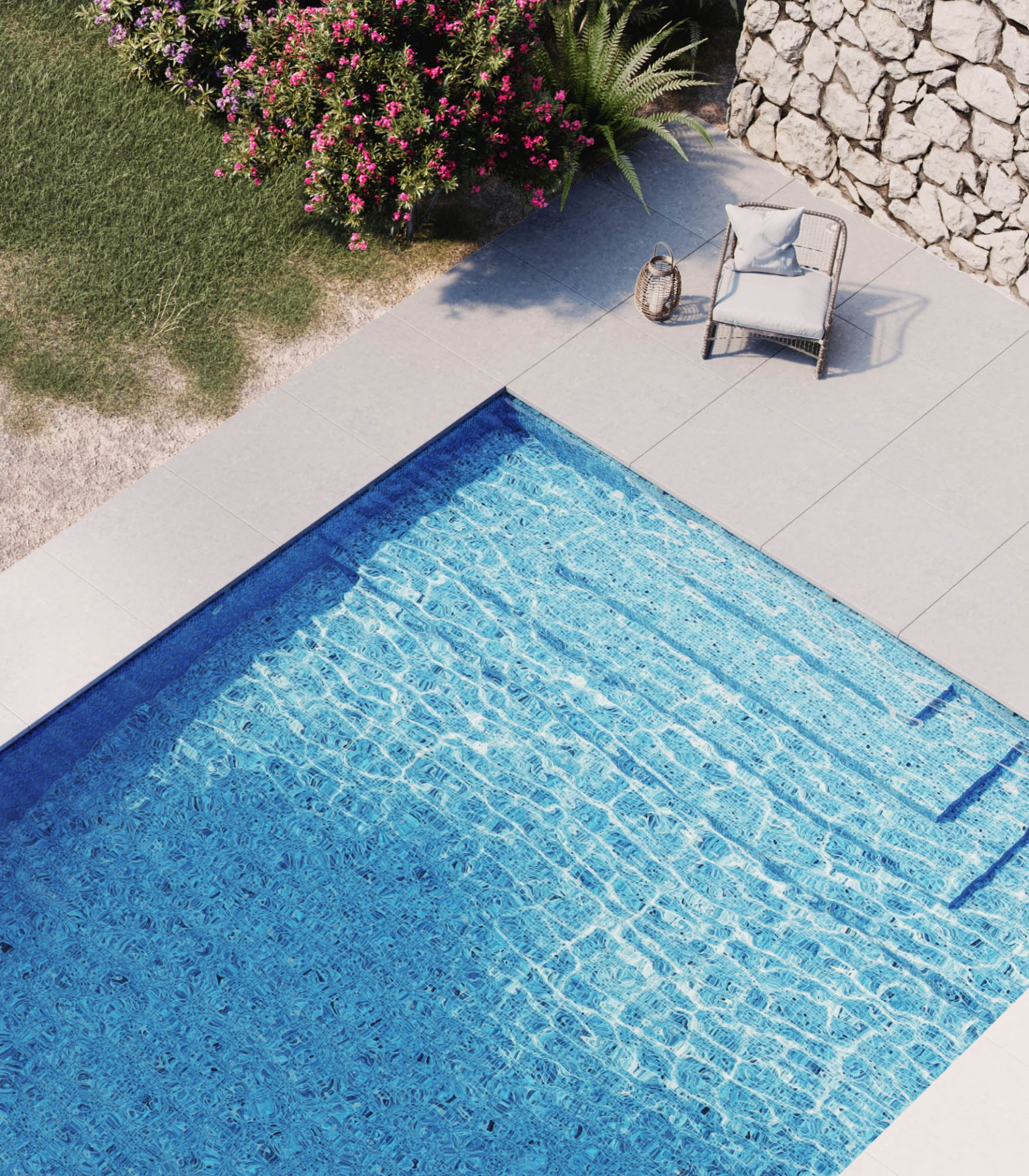

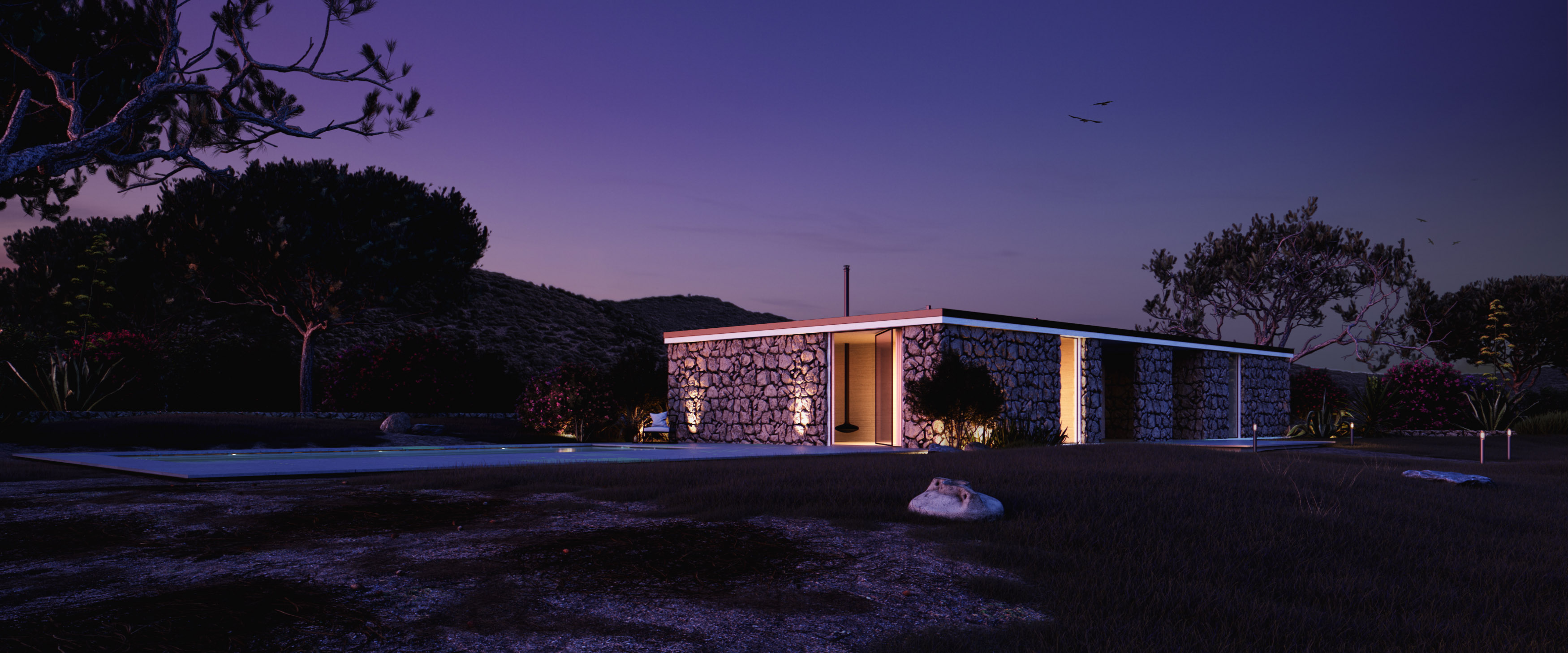

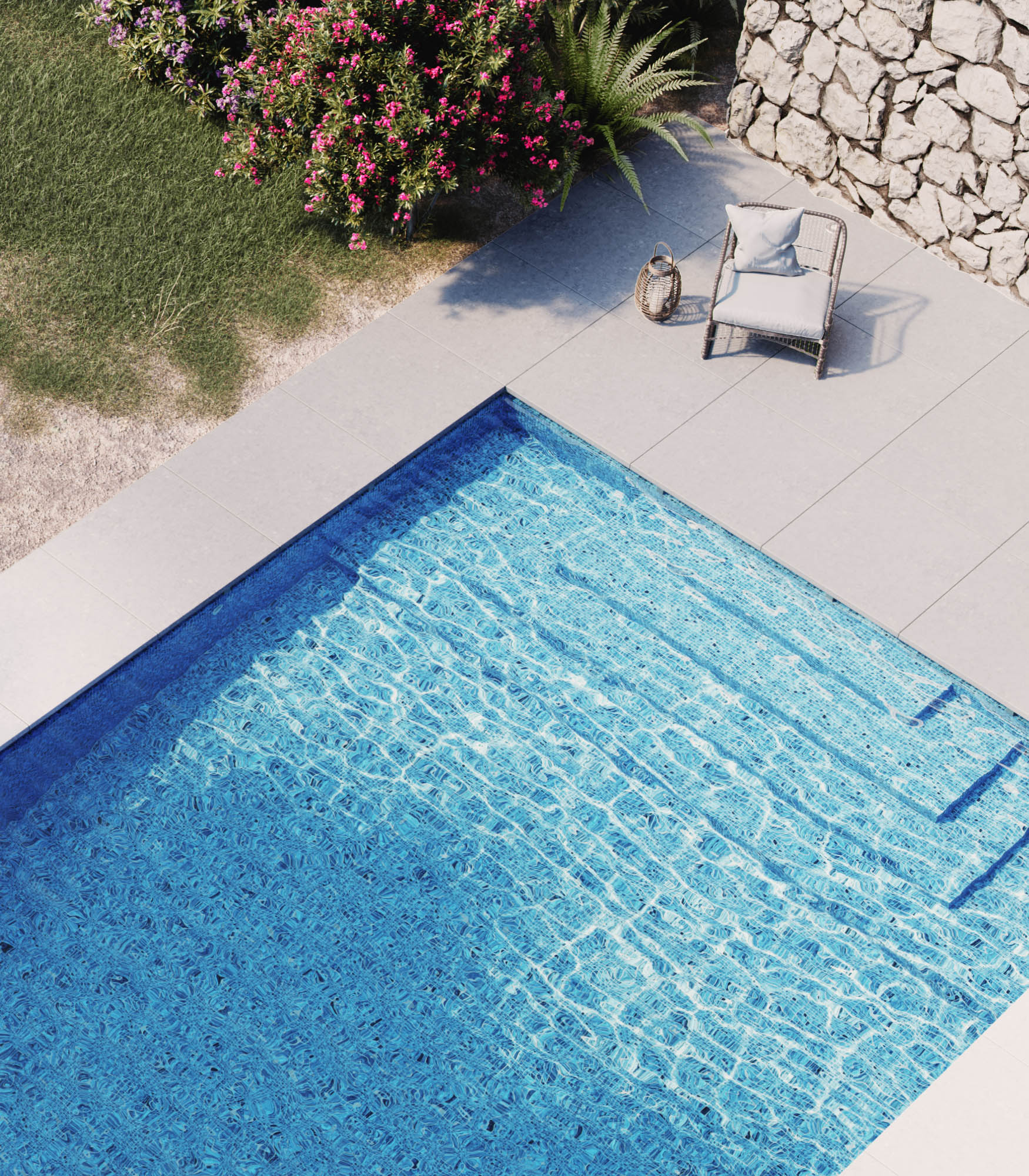

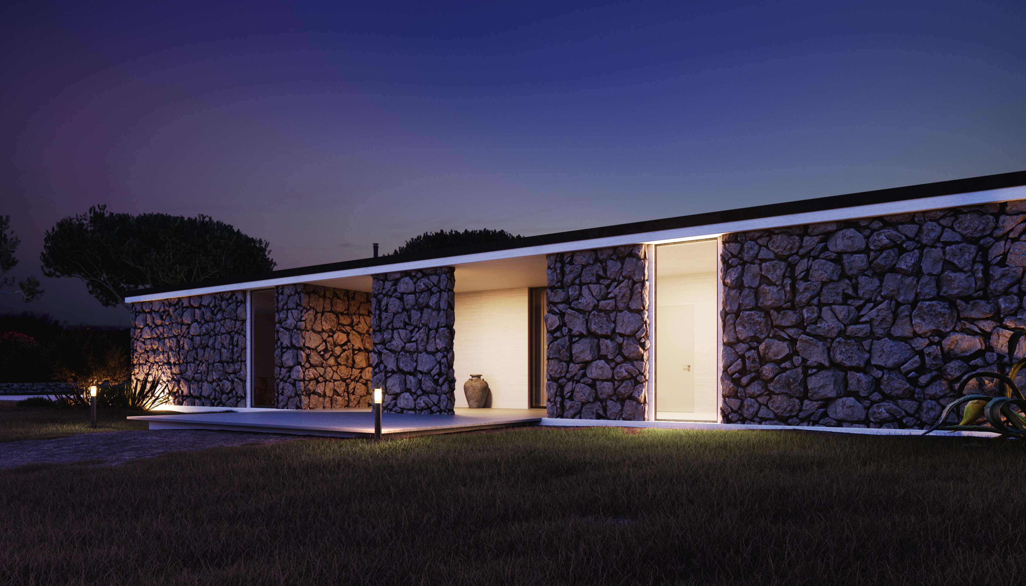

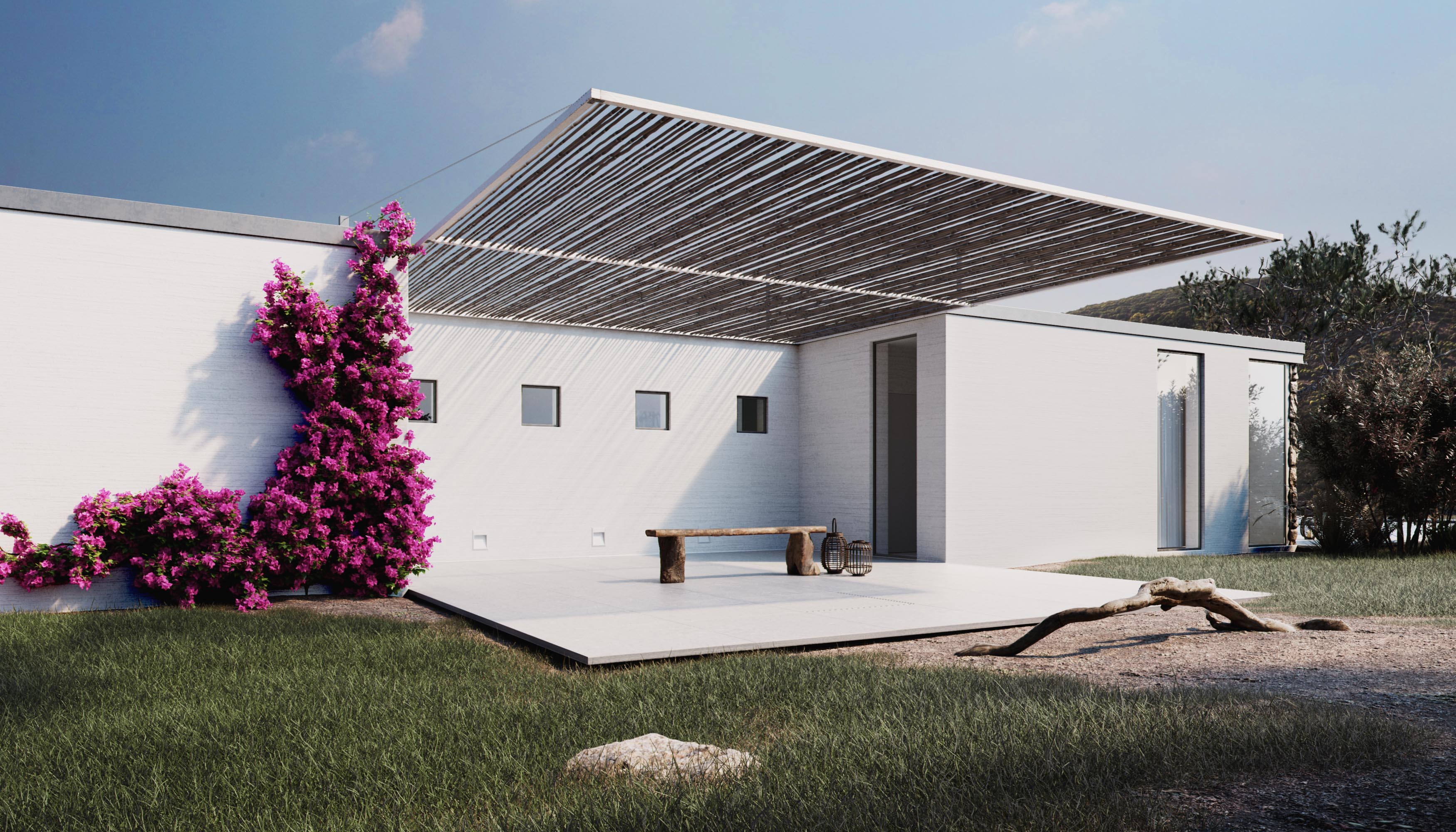

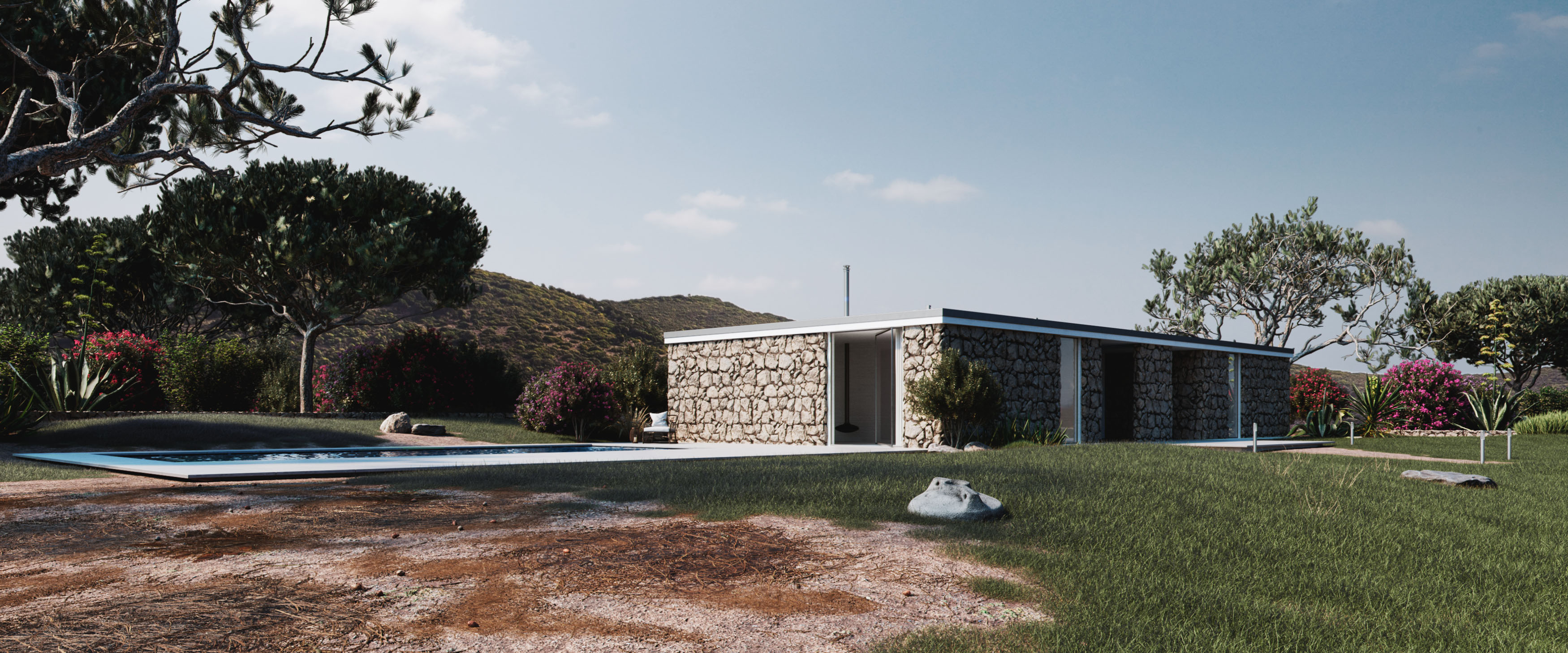

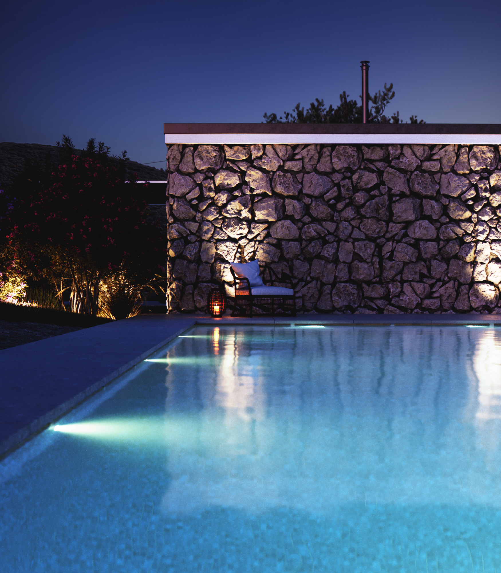

Ciao a tutti!
Ultimo set di immagini appena consegnato! Si tratta di una villa nel nord Sardegna, in piena Gallura nelle colline intorno a San Pantaleo.
Cinema4D + Forester + Corona Renderer.
Gli alberi e buona parte degli arbusti sono modelli Maxtree, altri sono vari modelli acquistati in giro.
Vi chiedo qualche commento/critica/consiglio, per varie ragioni lavoro molto di più su immagini di interior, e ogni volta che "esco" all'aperto non ho mai la sensazione di avere pieno polso delle immagini. Quindi qualunque commento è assolutamente gradito, vorrei capire se e come migliorare in futuro!
Grazie a chi vorrà intervenire!

mi piacciono un casino! sembrerò' un cretino ma adoro sia il colore che l'ombra che ti e' venuta sugli elementi...stupenda...

grazie mille master!
in entrambi i casi ho lavorato con 2 HDRI di PG, opportunamente bilanciate per avere ombre definite ma allo stesso tempo morbide. In post color correction, contrasti e inserimento sfondi.
Io comunque non sono completamente soddisfatto, ma non riesco a inquadrare bene dove possa essere il "problema" pfiu

Beh se vuoi che vado dentro il pelo con un uovo...:-)
Diciamo che in generale le immagini sono belle dal punto di vista della modellazione, materiali e texture. Quelle dove ti frega l'occhio e' dove vedi molta vegetazione. L'erba non e' venuta benissimo perche' troppo sottile, diciamo dove si vede la vegetazione questa mette in secondo piano invece la ben riuscita parte architettonica, sfondo, luce e materiali.
Penso sia tutto li il gap

Ora iniziamo a ragionare! :)
Sono consapevole che devo ancora studiare la parte vegetativa, è un handicap che mi porto dietro non riuscendo a lavorare tanto con gli esterni. Per esempio credo che si possa fare molto meglio con gli alberi, ma come? :lol:

Ciao, mi è capitato di vedere dei tuoi interni e sono davvero ben fatti. Negli interni è più complicata l'illuminazione come ben sai ma negli esterni la luce è una quindi, in teoria, si potrebbe essere più avvantaggiati ma non è sempre così purtroppo... Incidono molto le inquadrature secondo me.
Concordo sul fatto che manca qualcosa.. Noto anche parecchie ripetizioni e la luce del sole sembra spenta per così dire... Mi da l'impressione che hai aumentato gli highlight per compensare le bruciature dall'effetto che vedo. Anche l'acqua della piscina ha qualcosa di strano. Nella prima immagine è anche bella ma nella seconda un po' meno..
Le ombre sono molto sfocate considerando la luce potente del sole. Le HDR di PT, non me ne voglia l'autore, non sono il massimo secondo me.... Poi diciamo che non è facile nel tuo caso visto che lo stabile è praticamente un cubo... Infatti quella con la veranda non è poi male!!

Ciao Ocman, grazie mille per l'intervento!
Ecco un altro punto su cui sbattere di più la testa: premesso che non uso mai PG, anche io ho sempre notato che avessero una qualità non ottimale, ma gli ho voluto dare una seconda possibilità visto l'enorme catalogo che ha, ho litigato con l'illuminazione fino alla fine. Tutte le alte luci sono state modificate in post perchè più persone (il committente e la mia compagna :) ) dicevano che era troppo sovraesposta nelle parti chiare. In sintesi, se ho capito bene il tuo intervento, avrei dovuto invece spingere di più nel chiaro scuro e cercare di avere ombre più scure e marcate e parti chiare più accese...in effetti ora che lo vedo le ombre sono troppo slavate per un sole così alto e forte.
La piscina invece è sicuramente un punto su cui studiare di più, per lo stesso motivo ne faccio pochissime

Guarda su I PG sono d'accordo anche io, li ho provati in generale, ma li ho sempre trovati molto velati, hanno il sole ma c'e' sempre una forte velatura che sfoca il contorno delle cose, pero' devo dire che in alcuni frangenti l'effetto e' molto bello perche' ricorda un po quello che succede durante un sole accecante...diciamo che va un po verificato...

Si infatti! Le ombre sembrano quasi slavate per colpa degli highlight e l'effetto è molto evidente nella foto della poltrona. Io per esempio non le tocco mai dal vfb ma faccio tutto in post anche la correzione delle highlight se c'è bisogno. Comunque per me la colpa è anche delle HDR guarda.. Danno infatti un effetto così quelle di PG. Addirittura se ne usi una free scaricata da hrdheaven, è più bella secondo me. Poi come scrivevo, la cosa complicata negli esterni è dare importanza all'oggetto. Nel senso che, una casa, dovrebbe essere rappresentata imponente quindi è corretto usare focali corte. Molti sbagliano secondo me perché usano focali intorno a 50 e oltre e, in questo caso, a volte sembra più un modellino che una vera casa. Poi come ripeto il tuo soggetto è parecchio complicato da gestire per via della forma. Come per gli interni, come ben sai, ci sono scene "fortunate" e altre meno. Cioè alcune molto fotogeniche altre meno e diventa dura in questo caso.

Boh cmq la resa della luce non mi dispiaceva anche se faceva ombre un po fumose...secondo me e' piu la vegetazione troppo rigida...:)
