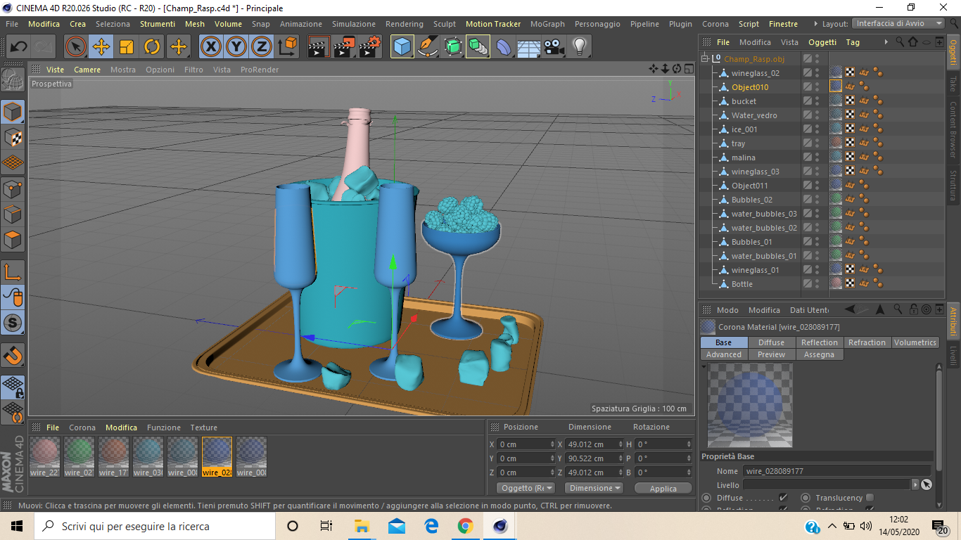

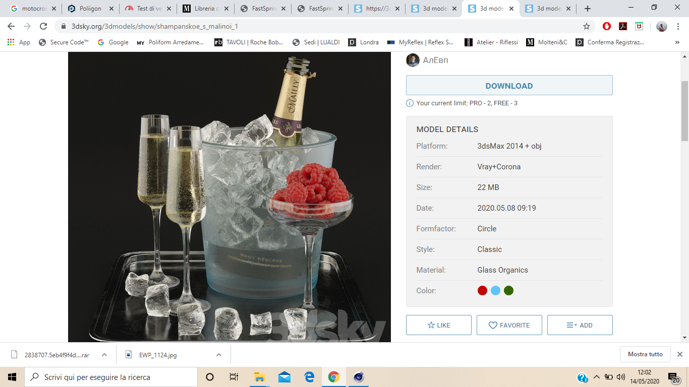

Buongiorno a tutti. qualcuno può aiutarmi a risolvere un problema che mi capita spesso quando scarico oggetti su siti come 3dsky ?
questo in particolare è un obj o un 3dsXmax 2014 con textures Vray o corona. ho provato anche a cliccare Corona > Convert Scene, ma
mi da solo delle mappature sbagliate!! allego 2 immagini che rendano meglio l'idea!! Grazie!!!!
Screenshot (66).png (568.57 KiB) Visto 1384 volte
Screenshot (65).png (687.88 KiB) Visto 1384 volte

Tranquillo sposto io il topic, considera che quando converti i materiali viene fuori un pasticcio, quindi non conviene mai farlo a meno che non siano semplici materiali con semplici canali. Tieni presente che se hai importato il formato obj non vengono caricate anche le Tex tour ma soltanto il collegamento al materiale quindi non ti conviene fare nessun tipo di conversione ma conviene semplicemente rifare i materiali eri applicarli sopra. :)

paccato ;( temo che con questo modello sarà particolarmente difficile!! grazie mille

Purtroppo l'OBJ lascia il collegamento al materiale ma non tira su altro...io spesso converto il materiale con corona, poi lo azzero tutto e ci ricarico le texture. Ma spesso i materiali vanno rifatti...
