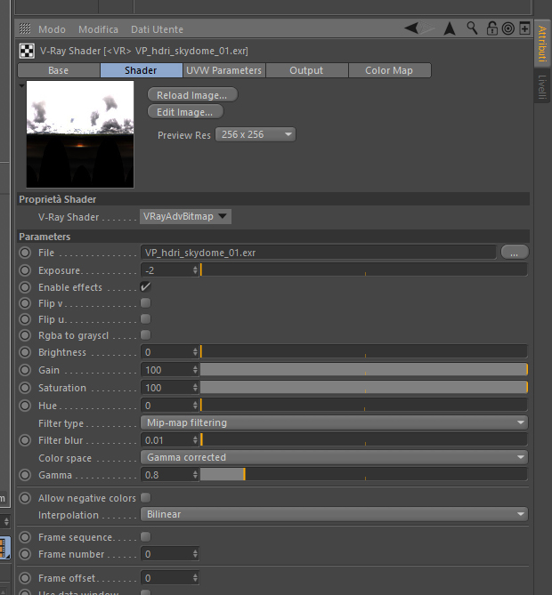

masterzone ha scritto: ↑lun mag 18, 2020 12:03 pm avvolte mi e' successo anche a me...sono le zone bianche che tendono a sparare GI di rimbalzo in maniera forte se da sopra arriva una forte luce. Diciamo che hai un HDR che e' altamente contrastato e hai una mezza calotta superiore che spara come un pazzo, quindi potrebbe darsi che ti stia arrivando tantissima luce verticale dall'alto che rimbalza sulla parete la luce...
Grazie Masterzone, ho provato come suggerito da ocman ma non sto arrivando a niente, probabilmente non so come utilizzarlo il tag compositing :lol:
Tu come hai risolto? Impostazioni dell'HDR?
Essendo un inserimento su foto con cielo nuvoloso ho pensato di utilizzare un hdr.... se mi sai/sapete consigliare come ricreare un'illuminazione simile provo a cambiare e vedere se l'effetto sparisce.

L'HDR lo vedo solo parecchio contrastato, sotto hai un nero e sopra un bianco...non hai un HDR piu soft? non ci sono particolari settaggi in teoria...:/
