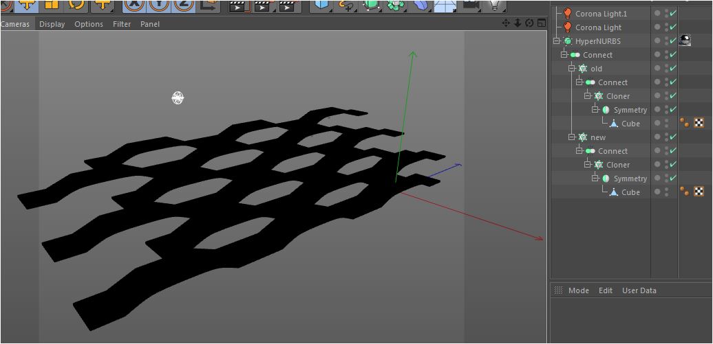

Sto realizzando una paratia in expanded metal.
Quando sono in fase di costruzione, non riesco a illuminare l'oggetto per vedere approssimativamente l'effetto luci.

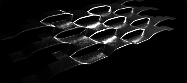

Solo in fase di prerender riesco a vederle.
Posto le immagini: costruttiva e di prerender.

prerender
prerender
prova rend 1.JPG (31.14 KiB) Visto 1880 volte
fase costruttiva
fase costruttiva
prova 1.JPG (55.75 KiB) Visto 1880 volte

Re: illuminare oggetto nel preview
Purtroppo e' un classico dei materiali riflettenti. Per vederla bene quando modelli o sistemi l'unico modo e' togliere momentaneamente il materiale per evitare di vederlo nero. Le preview nei motori di render sono sempre maledette...
