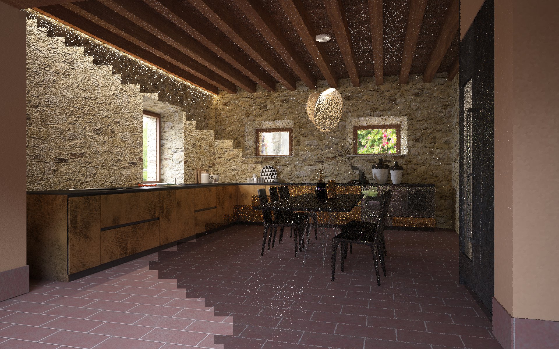

ocman ha scritto: ↑mar mag 19, 2020 9:21 pm Potresti estrapolare la texture per il displacement che, tra l'altro, non dovresti aver grossi problemi visto che sembra di buona qualità.
ho fatto ma la resa mi demoralizza troppo :(
non so che settaggi inserire

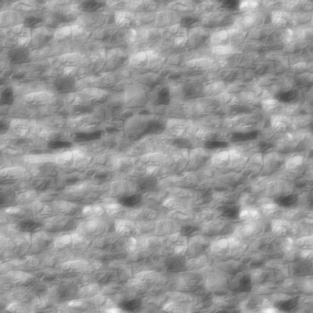

il problema è che sto usando un modello che ho esportato da software di terze parti (archicad) e quindi non sapre come aggiungerle al poligono in questione
Messaggi: 10608
Re: muro in pietra
beh guardando cosi' su due pied il displacemnt sta avvenendo anche se si confonde con un eventuale bump (verifica di avere il bump spento cosi' si capisce chi fa cosa). La texture del displacement deve essere fatta come si deve, prova questa allegata, fatta con photoshop, ma tieni presente che alcune pietre vengono interpretate come scure quindi torneranno indietro invece di uscire. Per il displacement come dicevo ci vuole una texture fatta come dio comanda. In teoria anche se hai una geometria un po schifosa dovrebbe funzionare bene lo stesso...
