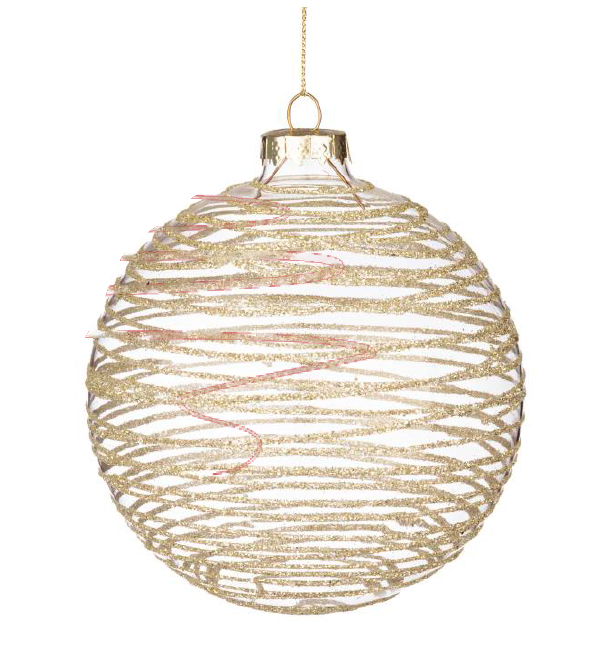

Buongiorno, devo modellare un oggetto simile alla palla di natale in fotografia.. Qualcuno saprebbe darmi una dritta per realizzarla?
Grazie :-)

Diciamo che forse lavorando con la palla di vetro come mono materiale e sopra in canale alpha delle striature con un secondo materiale brillante e settato perche' dia il glitter, dovrebbe andare.
La rottura di balle e' trovare una texture che spiaccicata sulla palla dia le striature e questo potrebbe farti un po morire perche' deve avere una certa conformità vista spiaccicata in orizzontale...

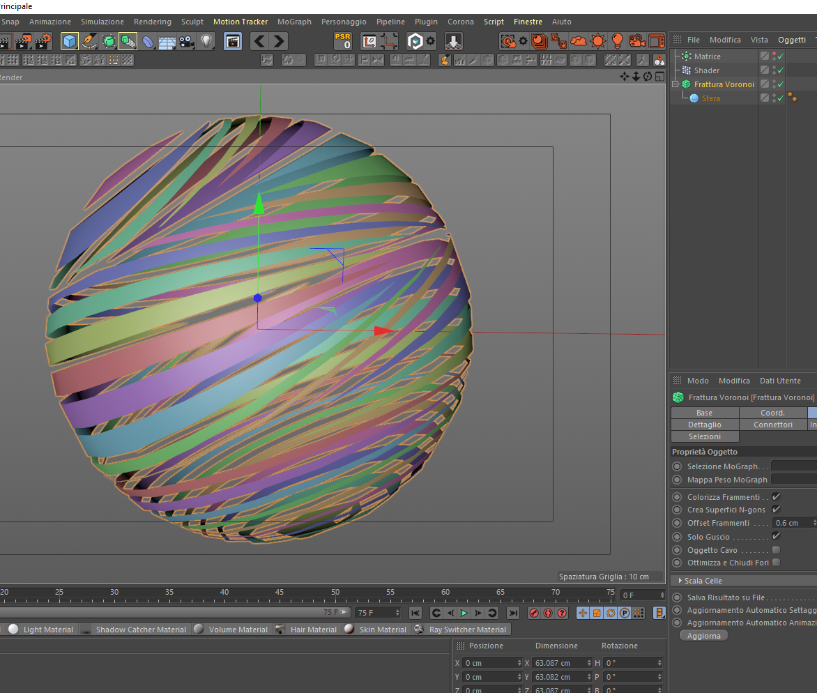

Potresti crearlo con un voronoi fracture e una matrice randomizzata per fare i tagli.
Ti allego la scena fatta al volo se può interessarti :)

Messaggi: 10608
Re: Palla di natale trasparente con filo
Dipo sei un fottuto genio!
