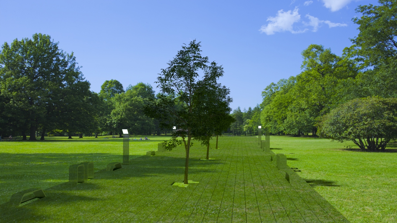

Sto cercando di fare un render di una viale di un parco per un progetto universitario, ed ho un problema con Corona Renderer, spero possiate aiutarmi!
Sto illuminando la scena con un mappa hdri, un corona Sun, e come background ho uno sfondo in jpeg, ma la texture del pavimento in cemento risulta trasparente, e si intravede l'immagine di sotto... cosa potrebbe essere?
Io uso il corona light mix ed ho notato che in base a quanto aumento l'intensità del sole il materiale risulta più o meno opaco, inoltre nelle impostazioni del materiale per il momento sto usando solamente il canale diffuse con una texture del cemento, tutti gli altri canali sono spenti...
Spero possiate aiutarmi. Grazie mille per l'aiuto!
Allego una foto del render finale e una con i sole disattivato.

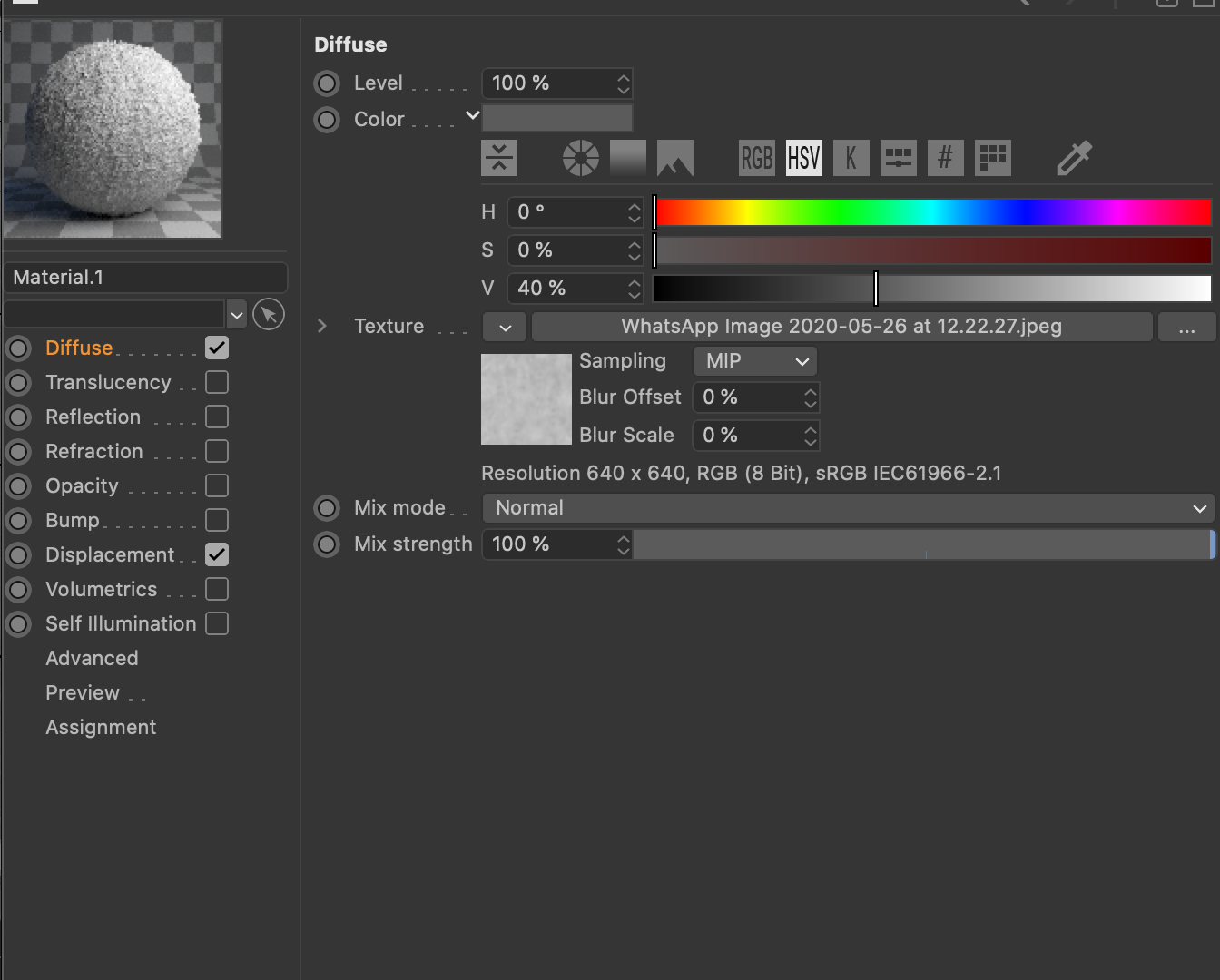

Il materiale ha semplicemente i canali diffuse e displacement attivi, nessuna opacità o riflessione. Inoltro un allegato.
Credo che il problema sia strettamente legato al sole perché ho notato che se aumento l'intensità dal pannello di c4d (in basso a destra per intenderci) il materiale diventa più opaco ma l'immagine si brucia, quindi poi abbasso l'esposizione dal VFB di corona.
Ho raggiunto un risultato tutto sommato accettabile però mi piacerebbe capire la radice del problema.
Se scopro qualcosa vi faccio sapere.
Schermata 2020-06-15 alle 17.21.15.png (282.68 KiB) Visto 5702 volte

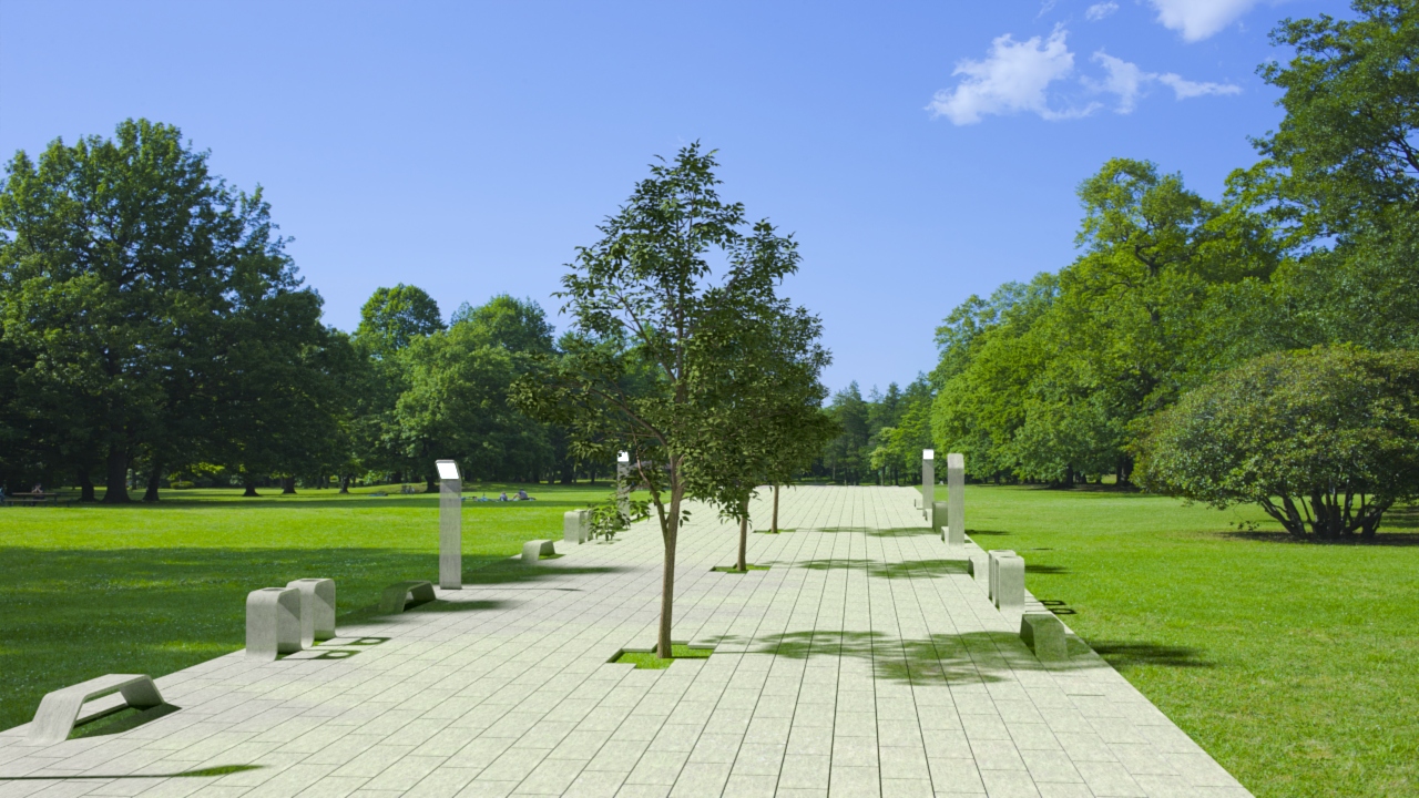

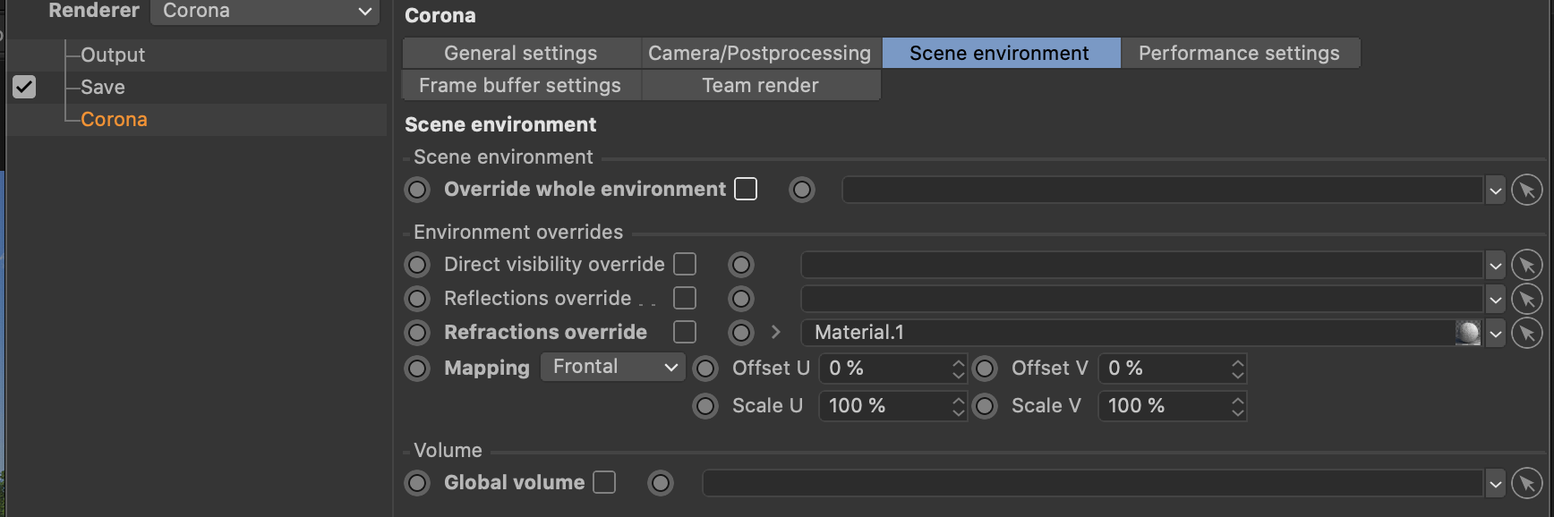

Dipo ho seguito i tuoi consigli ed in particolare eliminando il light material ed usando il cielo con HDR funziona tutto.
Penso che l'errore fosse collegato alle impostazioni di corona poiché avevo inserito il light material (quello del cielo) in scene environment> override whole environment. Ho allegato un'immagine.
L'ho fatto seguendo un tutorial, ma le mie sono solo supposizioni...
comunque adesso funziona tutto! Grazie mille per la disponibilità.
Schermata 2020-06-16 alle 17.51.54.png (138.05 KiB) Visto 5652 volte

Si penso anche io sia quello il problema.
