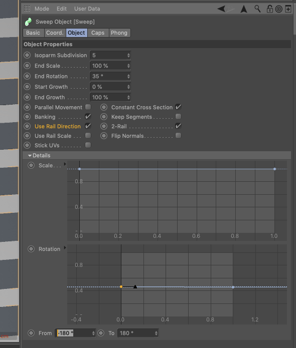

Immagino che ci sia da smanettare qui...
Schermata 2020-06-16 alle 16.33.28.png (102.58 KiB) Visto 36436 volte
Messaggi: 10609
Re: Splinewrapper
esatto!
