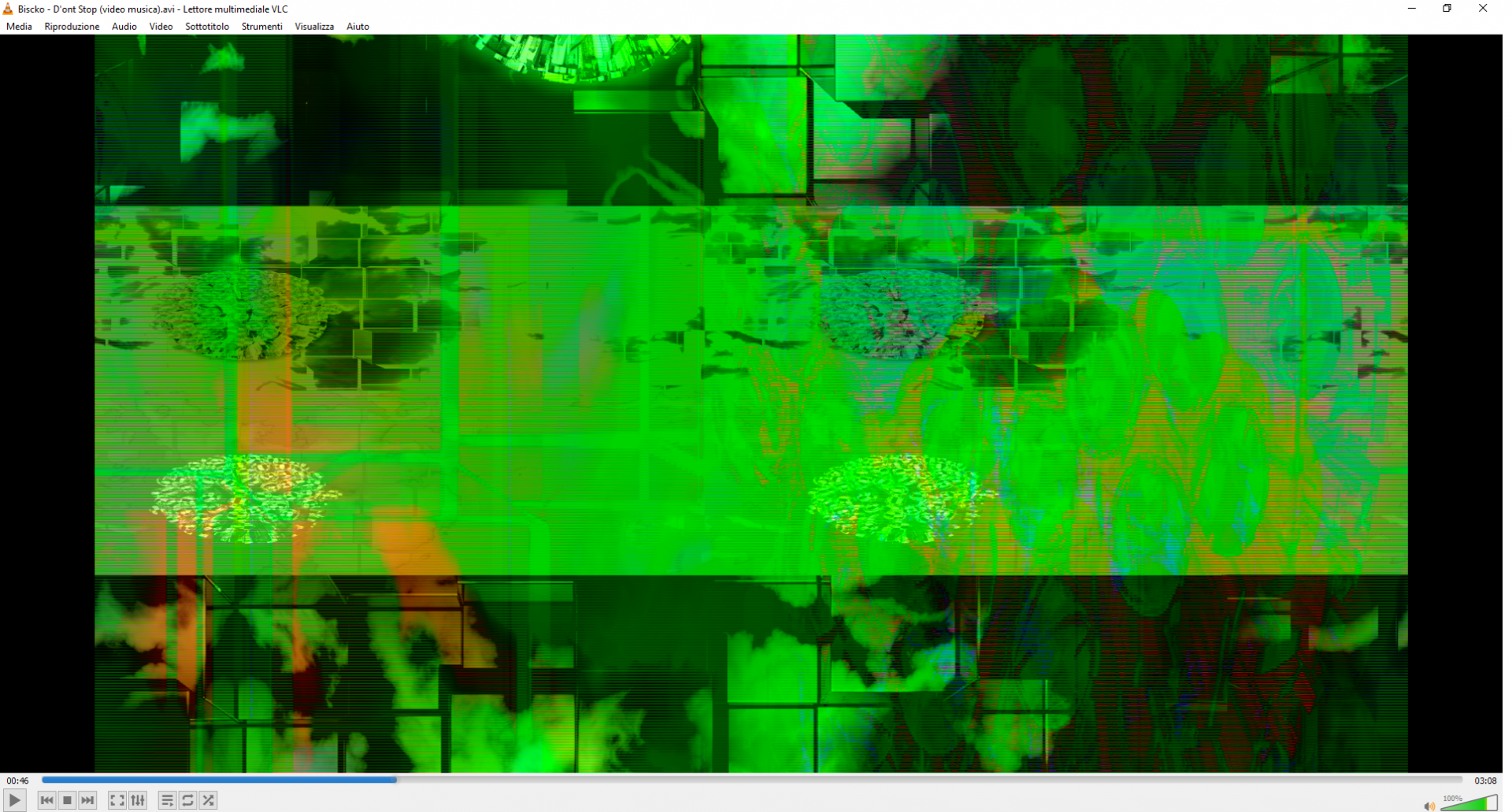

sono 3 giorni che renderizzo questa animazione e leggendo i vostri passati problemi non ho trovato quasi nulla che mi possa aiutare.
ho esportato la mia animazione in formato avi, e non capisco perchè ma i primi 2 minuti mi viene tutto verde mentre dal 2 al 3 minuto mi ha esportato il video come deve essere, non solo ma non mi esporta nemmeno l'audio nonostante io abbia fleggato "includi audio".

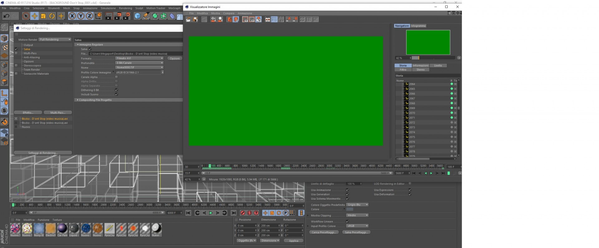

Guarda, sinceramente la cosa che ti consiglio e' esportare sempre e comunque un formato in streaming TIF o TGA o qualsiasi altro formato grafico che poi importato come sequenza di immagini in un normalissimo software di montaggio, ti crea direttamente il filmato.
Per l'audio invece, se hai usato alcuni effetti dentro come gli altoparlanti e i microfoni di cinema4D e devi generare la traccia da montare poi nel software di montaggio video, c'e' il rendering dell'audio in timeline, nel suo menu. Ti genera tutte le tracce sincronizzate con il video da inserire poi dentro la time line.

Se hai ancora il visualizzatore immagini aperto con i fotogrammi puoi esportare tutto di nuovo se ha ancora in memoria il filmato
