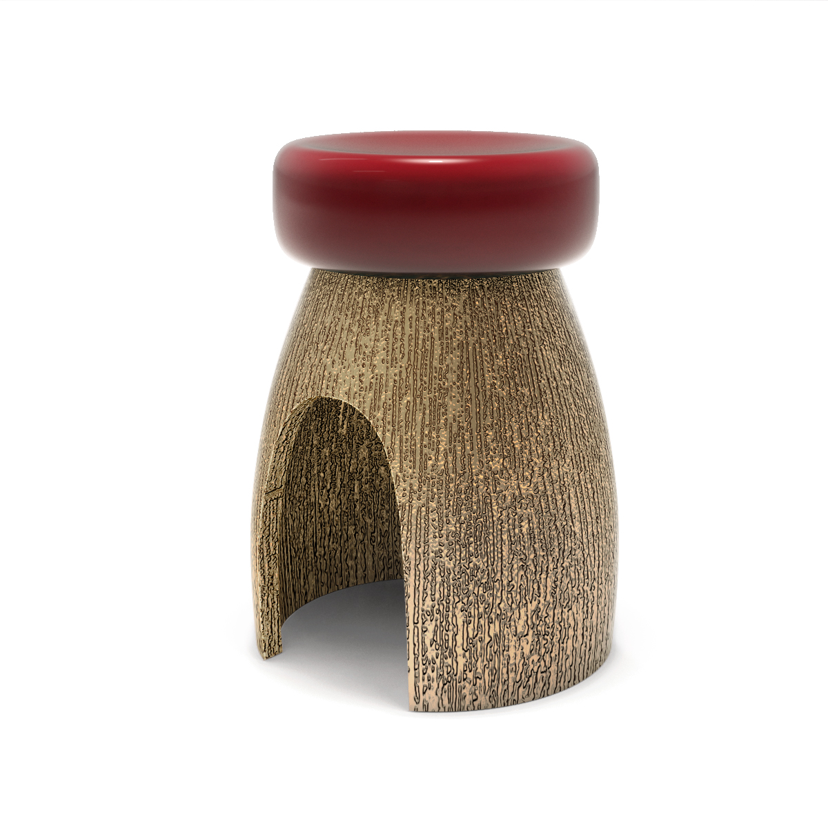

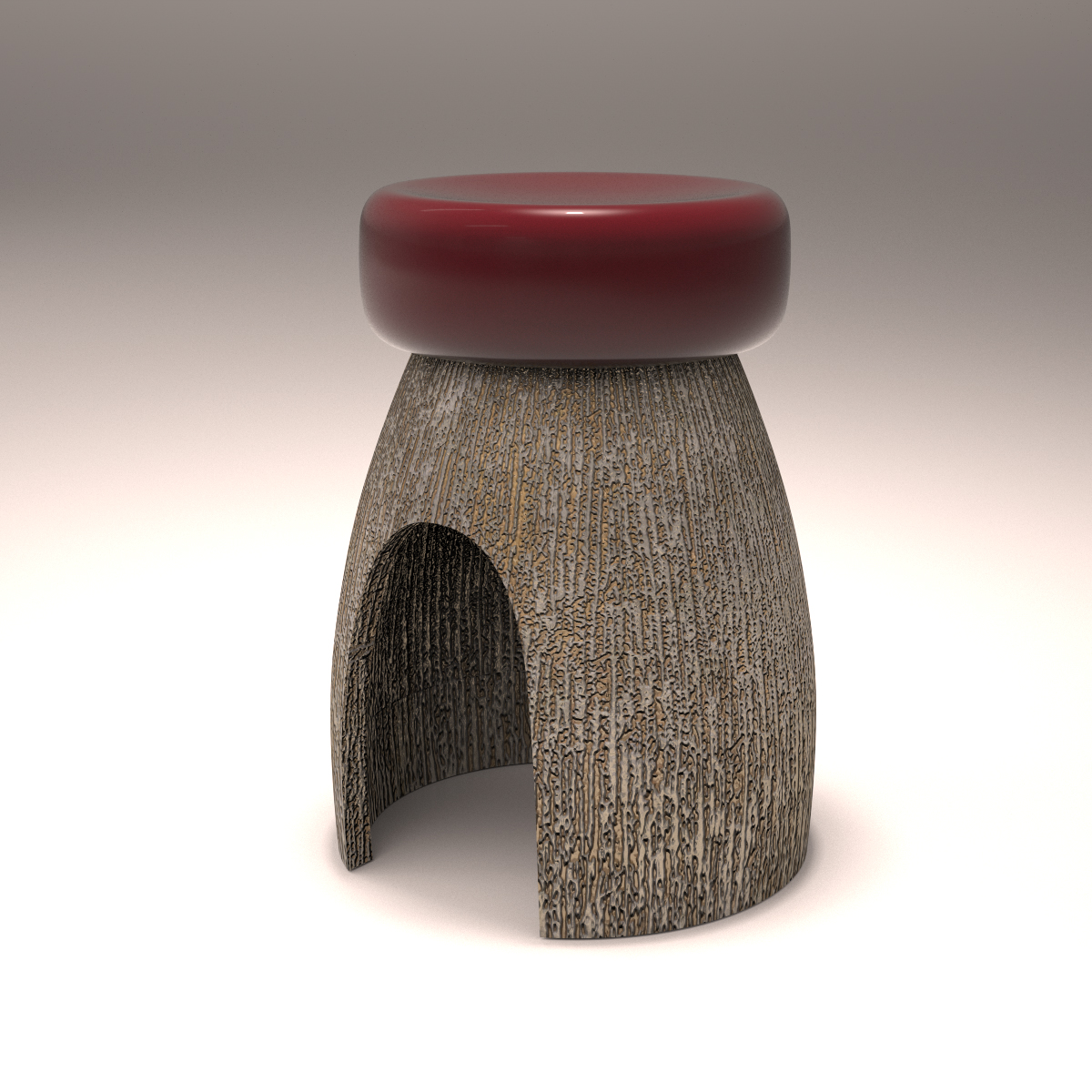

Volevo chiedere se qualcuno avesse idee su come poter applicare questo materiale in modo omogeneo ed uniforme dall'alto al basso. Purtroppo con la mappatura UWV lo shader segue la superficie, portandola ad essere stretta alla sommità e più larga alla base.
L'unica mappatura che funziona e non crea scompiglio è questa, nonostante questo inghippo.
Sapete come posso risolvere questo problema? in sostanza vorrei che la texture non si deformasse e non avesse diversità di scala tra "sopra" e "sotto", così facendo posso aggiustarla di conseguenza ma se non sistemo questo "salto" di texture non posso proseguire oltre.
In allegato trovate immagini.
Grazie anticipatamente
Sam

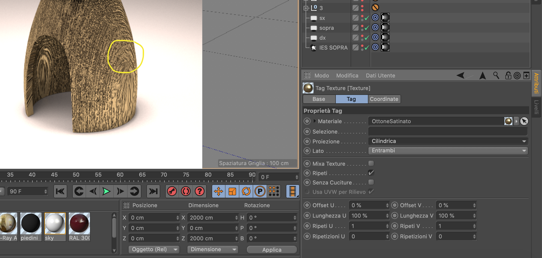

Hai provato anche la cilindrica? A parte l’apertura sotto potrebbe funzionare bene almeno per la superficie esterna :)

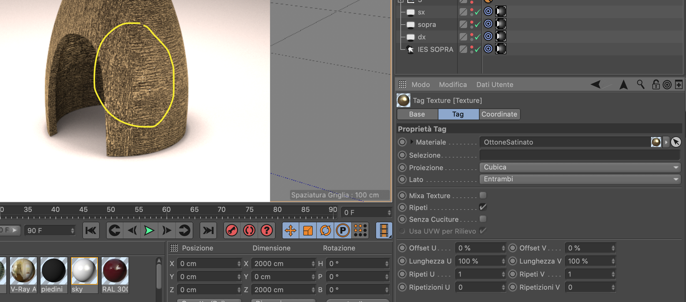

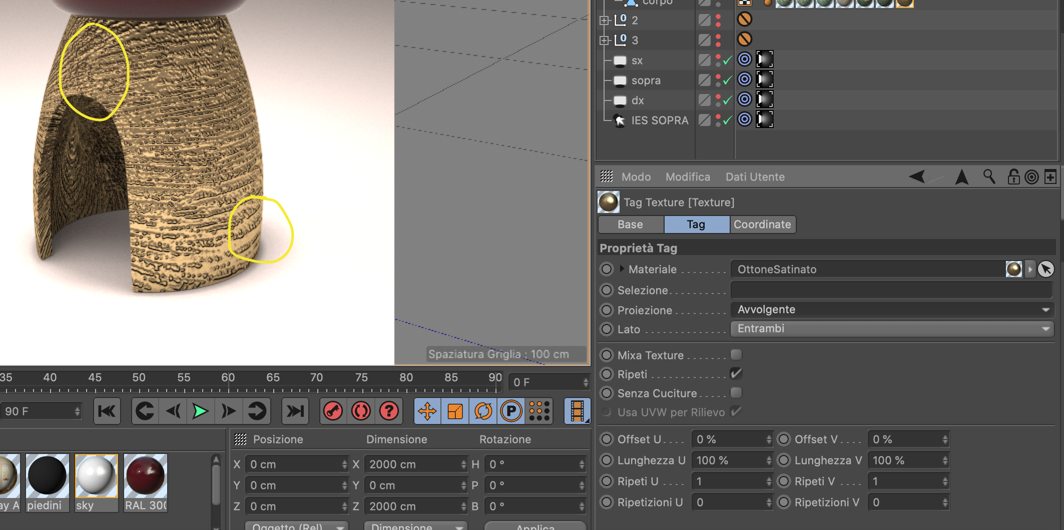

grazie per la riposta. Purtroppo con le altre mappature mi si creano dei vortici strani ai lati (non dove si trova l'apertura), come se fissero delle esplosioni-origini della texture.
L'unica che potrebbe funzionare è la cubica benché il solido non si presti esattamente a una cubica. In questo caso la texture è perfetta in termini di proporzione, ma stranamente ho una spaccatura proprio a metà. Vale a dire che non mi è chiaro come mai ma la texture risulta metà orizzontale e meta verticale.

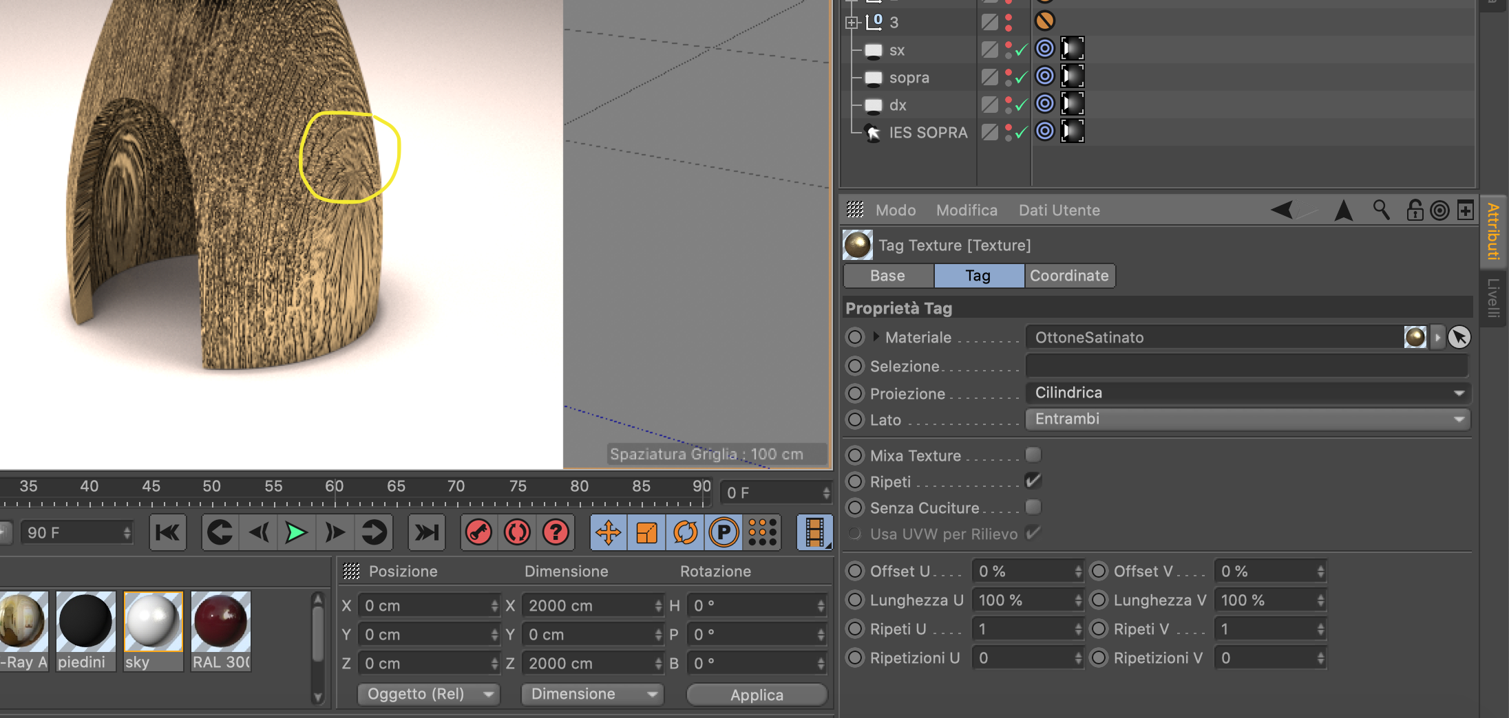

Ti allego alcune immagini riguardo le varie mappature e con gli errori che mi escono. L'asse dell'oggetto ti confermo che è stato centrato nel "baricentro" e tutto è perfettamente allineato.

ciao, sono sbagliate le rotazioni, vedi la cilindrica? e' orizzontale invece che verticale. Devi entrare nel TAB COORDINATE sempre del TAG texture e girare la proiezione per far si che il cilindro della proiezione sia verticale, perche' secondo me ora ce l'hai girato di 90.
Questo perche', come ti accennavo poco sopra, cinema orienta gli assi della mappatura in base agli assi dell'oggetto, se per caso importandolo ha un asse diverso da cinema, ad esempio se l'asse Y e' girato in orizzontale, ti troverai la cilindrica sdraiata...:)
Secondo me fai prima cosi' che mettere mano a bodypaint... :roll:
