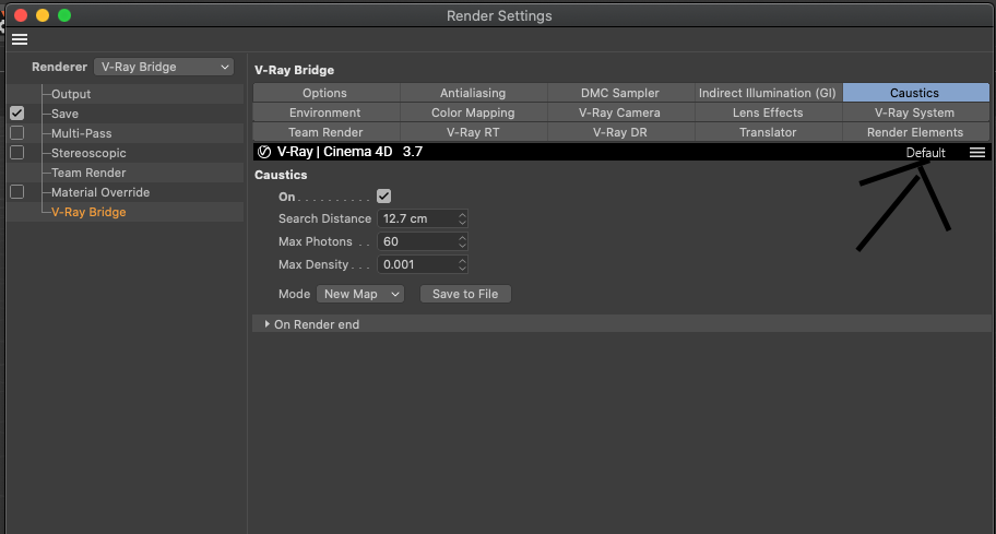

Salve,ho un problema con le caustiche di vray 3.7,in poche parole è scomparso il multiplier delle caustiche in vray 3.7.
Fino a ieri lavoravo ancora cn c4d r12 ed era presente nella sezione vray/caustiche e passando a r21 cn vray 3.7 non lo ritrovo piu.
Lo hanno spostato o addirittura eliminato?Se è si la risposta,mi chiedo come faccio ad aumentare il multiplier?
Grazie in anticipo.

Non è scomparso, probabilmente hai i settaggi in modalità default, clicca dove vedi la freccia e ti appariranno altre modalità tra cui "expert" che ha tutti i parametri visibili.
In linea di principio comunque sarebbe sempre meglio lasciare il moltiplicatore a 1 che ti da il risultato corretto, se così non fosse potresti avere luci o altro settati male a monte.
Se comunque volessi enfatizzare la visibilità delle caustiche, lascerei il moltiplicatore a 1 e utilizzerei il pass con le caustiche addizionandolo in post produzione per renderle più visibili.
Schermata 2020-07-22 alle 10.50.08.png (64.31 KiB) Visto 1870 volte

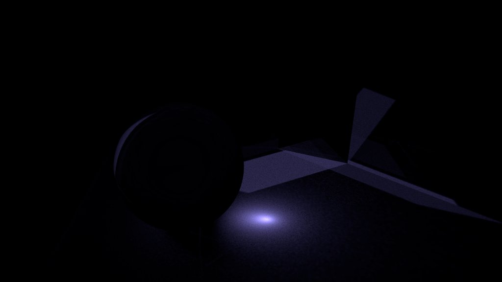

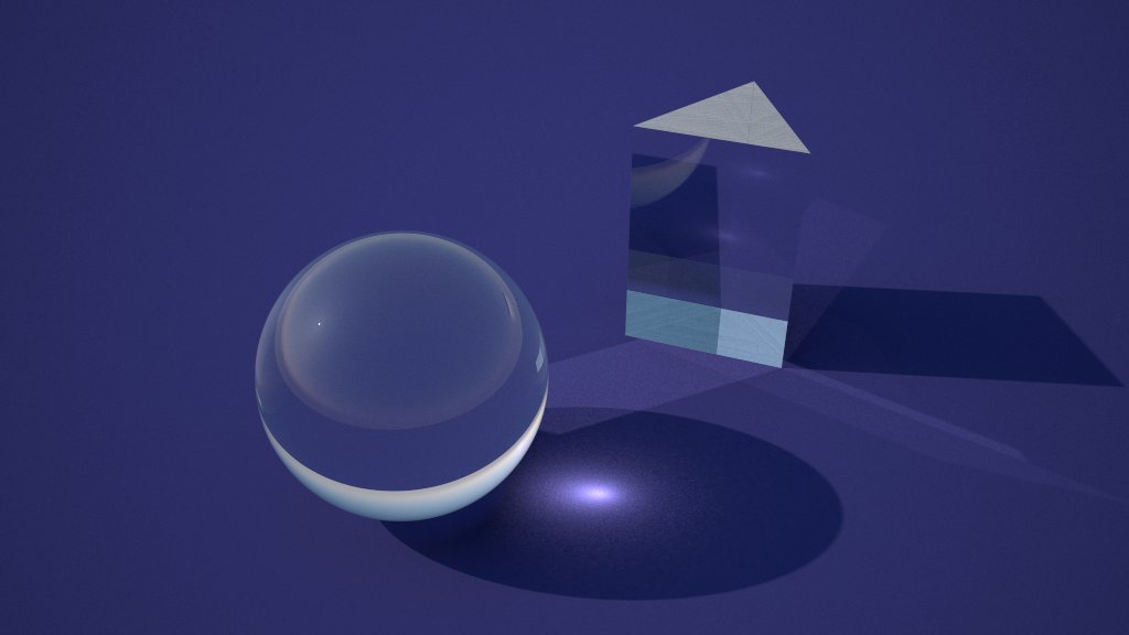

Per semplicità ti allego un setup corretto, se servisse ti ho anche impostato il multipass per il canale delle caustiche.
caustiche 2020.jpg (31.86 KiB) Visto 1859 volte
caustiche 20201.Caustics.jpg (19.21 KiB) Visto 1859 volte
