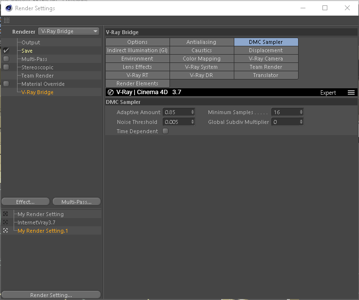

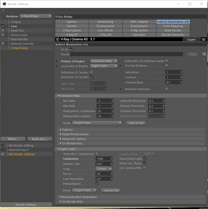

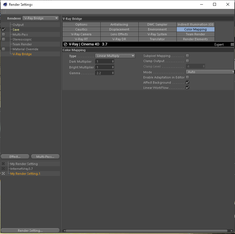

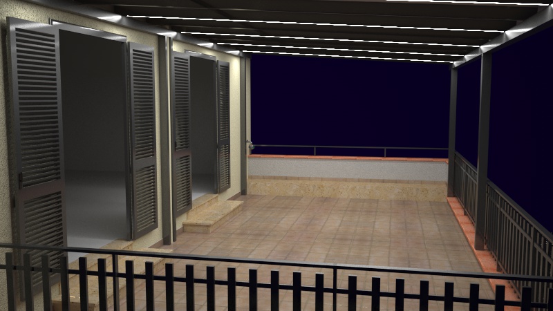

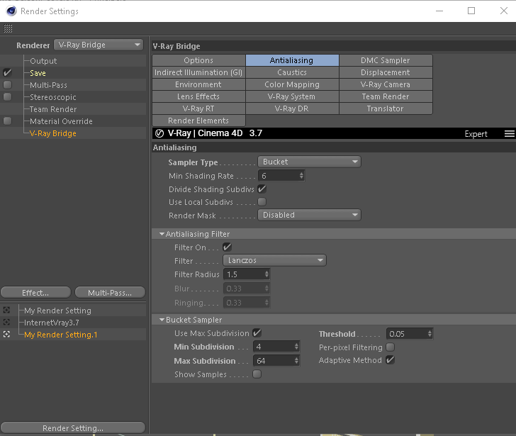

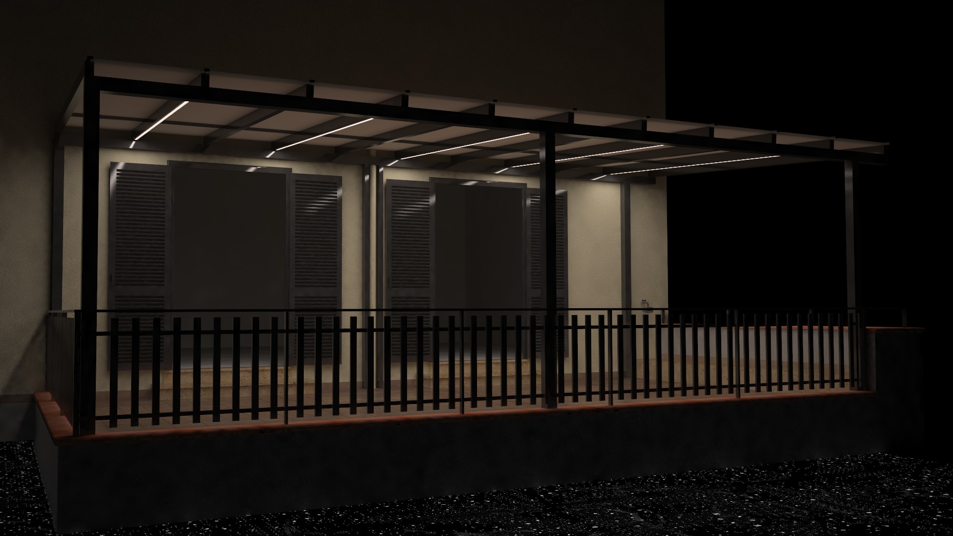

Salve ragazzi , ho fatto il mio primo rendering con Vray 3.7(C4D R20), volevo qualche parere in generale per migliorarlo , e in particolare come poter eliminare quelle linee frastagliate (vedete per esempio quella che è la strip led).
Approfitto anche per chiedervi, come gestite le potenze delle luci? In un caso come questo che è una striscia a led e non ci sono profili IES, e le potenze nelle impostazioni delle luci di vray sono sballate come fate poi a replicare lo stesso effetto nella realtà?

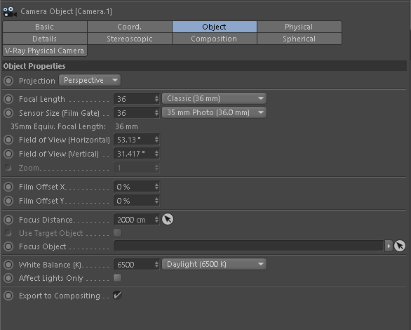

Inserisco anche screen dei settaggi che ho utilizzato e la scena.
Grazie!
PergolatoForum.rar
(897.73 KiB) Scaricato 161 volte

ciao!....allora, io ricomincerei daccapo perche' hai smanettato troppi parametri :-)
vado per punti cosi' magari puoi seguire meglio il tutto:
1) Crea la tua scena, anche parziale, metti il tuo architettonico, gli elementi che ti servono, magari ometti parte degli arredi, ma l'importante e' che quando inizi il tuo progetto NON abbia nessuna texture. Questo permette a VRAY di sovrastare gli oggetti con un materiale piu o meno BIANCO
2) inizia a inserire la LUCE principale. Se vuoi fare un notturno, il procedimento corretto e' quello di inserire un HDRI (immagine panoramica formato .hdr) che una volta caricato dentro la luce DOME (Spherical Dome + shader advanced bitmap di vray a monte) ti permettera' di avere il rumore notturno che c'e' quando la notte ti affacci al balcone senza alcuna luce accesa. Quindi in quel modo riesci a valutare la forza della luce notturna. A questo link puoi prendere dei bellissimi serali o meglio i DUSK che sono HDR al tramonto o quando il sole e' gia andato giu quindi risultano molto blu e freddi, proprio come succede di notte: https://hdrihaven.com/hdri/?c=skies&h=sunset_fairway
Oppure questo sul nostro sito: https://www.c4dzone.com/en/download/tex ... 78-831.htm
Ricorda che questi non sono DUSK, ovvero notturni, ma sono tramonti, quindi dovrai tenerli molto leggeri altrimenti avrai un alba o tramonto piu che notturno pieno, per quello ci vuole appunto dei DUSK che nn so se si trovano free, ma penso piu a pagamento tipo questi: https://www.cgskies.com/sky.php?sky=199 ... &pagesize=
3) una volta settato bene l'HDR, quindi avrai un bel blu di fondo, molto scuro, allora inizi ad inserire le tue strip led usando le area di vray o altri sistemi. Riguardo ai parametri, non devi toccare nulla, niente di niente. Vray 3.7 parte gia con la GI attiva in modalita' LC+BR, va benissimo, non devi toccare nulla di nulla, ne Anti Aliasing ne Threshold ne altro. All'inizio VRAY andrà' in progressivo per permetterti di fare meglio i test, poi se ci sara' bisogno potrai rimetterlo in BUCKET per il render definitivo e aggiustare il threshold di base e alzarlo un po per poi effettuare il denoising come da questo tutorial: https://www.c4dzone.com/it/blog/tutoria ... lo-473.htm
Facci sapere :)

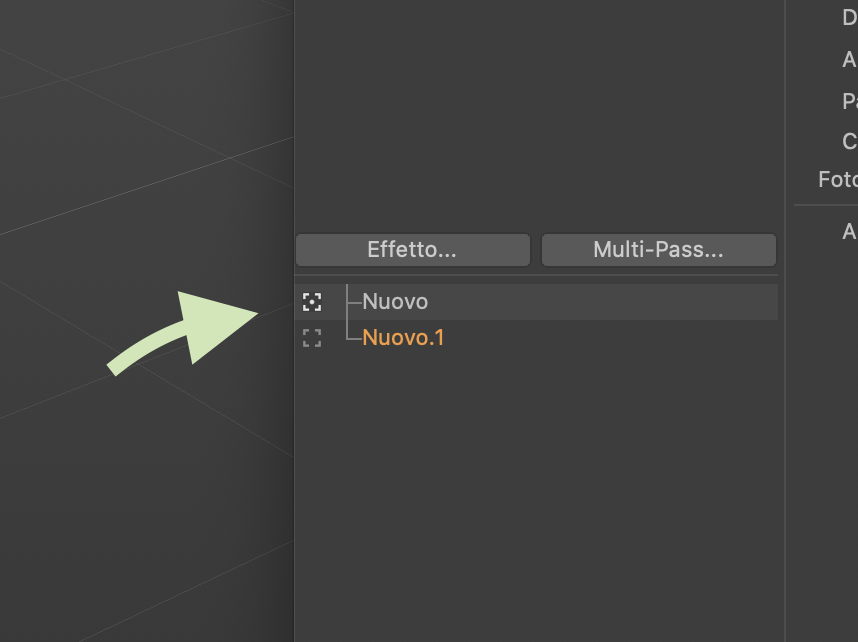

Come posso resettare i parametri di Vray?

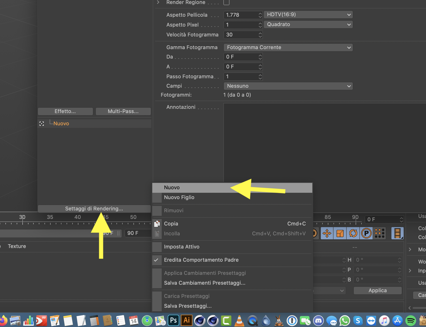

Ti conviene fare dei nuovi settaggi di rendering dal pannello di Cinema4D, attento di cancellare quello vecchio o verificare il piccolo mirino bianco che sia attivo, per quanto riguarda le luci area, esatto, se le crei dal menu di vray ti basta solo settare l'intensità per creare delle strip led :)

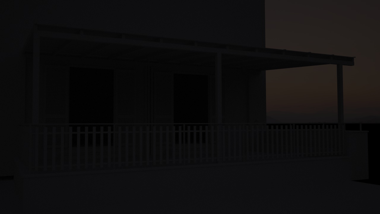

Allora ho eliminato tutte le texture, Vray con settaggi di default e ho inserito un HDRI con intensità a 0.2.
Ho inserito questo: https://hdrihaven.com/hdri/?c=skies&h=sunset_fairway
Secondo te posso procedere?

Ottimo punto di partenza. Verifica che l'HDR sia stato inserito nella DOME light ma con lo shader Advanced Bitmap, altrimenti la gamma viene sbagliata. Dopodiché' abbassi l'intensità' della luce da ridurne l'esposizione. Pero' attenzione non so se c'e' differenza tra abbassare l'intensità della luce ad abbassare invece l'esposizione dell'HDR che trovi dentro lo shader Advanced Bitmap, potrebbe darti risultati diversi.
Poi orienta la luce girandola nella H in modo da verificare qual'e' il punto di luce piu bello...magari gira il tramonto verso la casa piuttosto che alle spalle dove vedo dell'arancione :)
