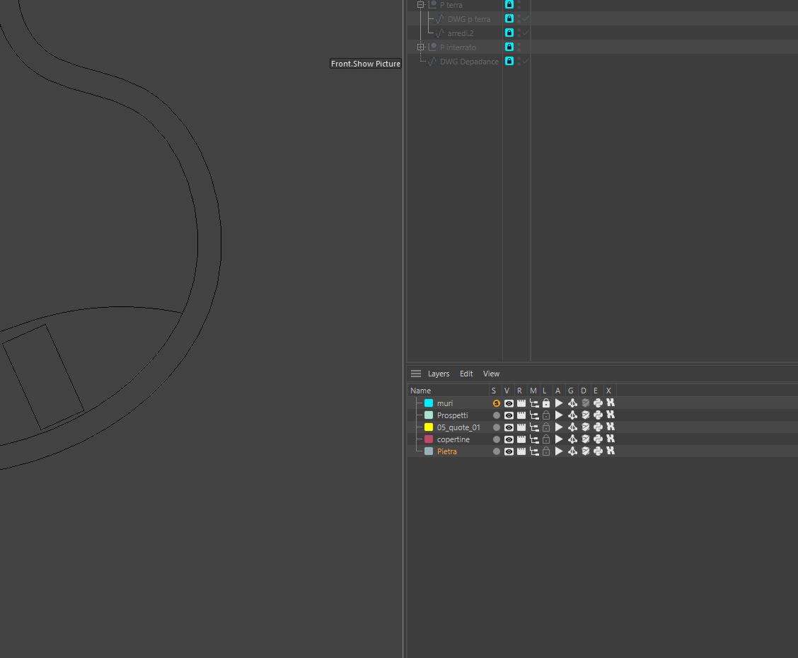

ciciolo ha scritto: ↑gio ago 27, 2020 12:01 pm Metti la refernce su un lucido diverso e bloccalo..
Grazie!! perfetto risolto anche se giustamente lo vedo di un grigio scuro. Però almeno è bloccato.
posto uno screenshot nel caso in cui possa servire a qualcuno.
Messaggi: 10608
Re: Disegnare spline ricalcando dwg
Ecco, va messo su di un layer...un giro della madonna...grrrrr
