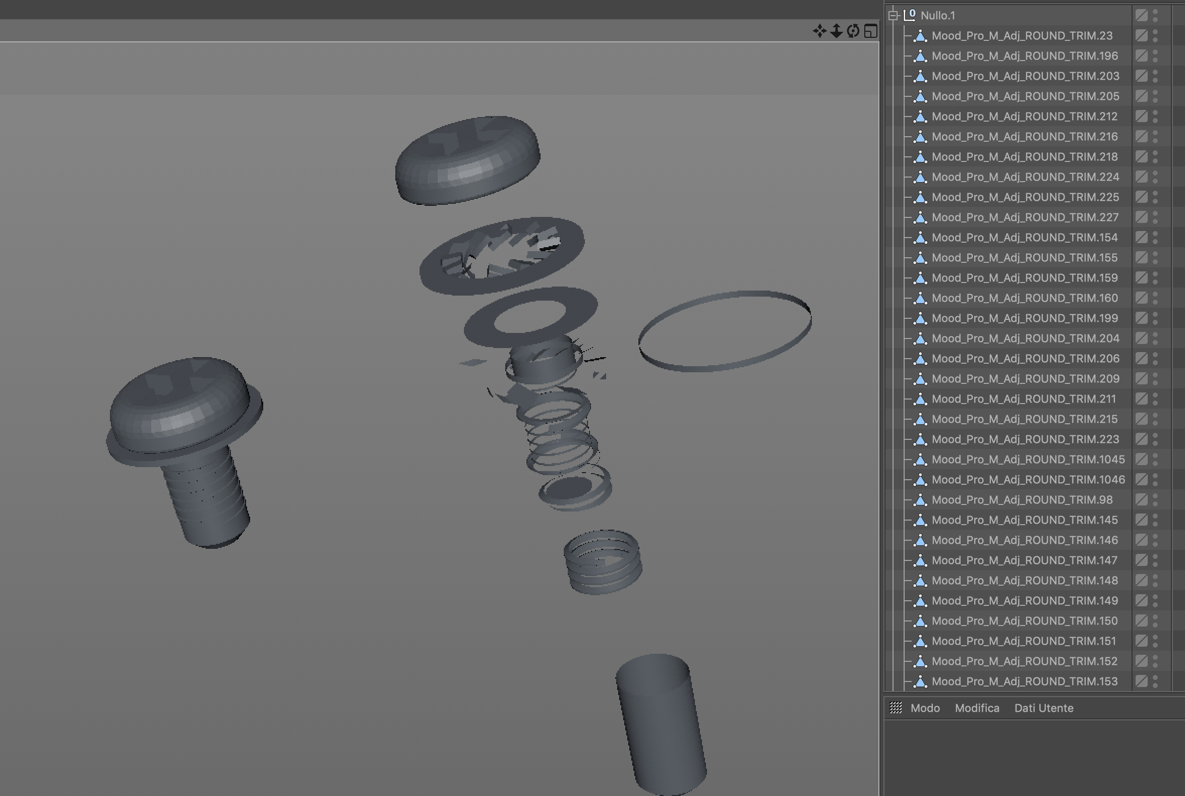

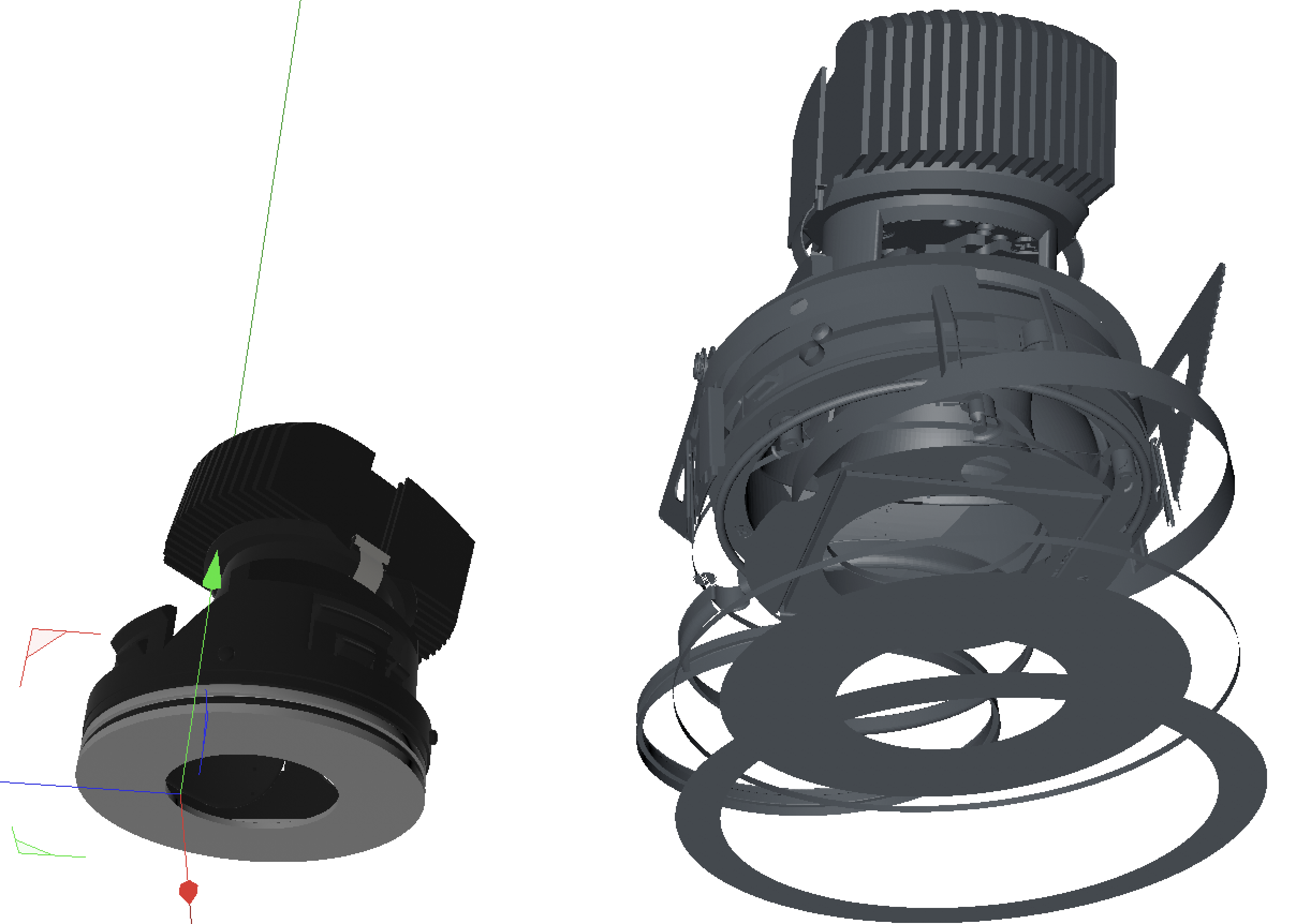

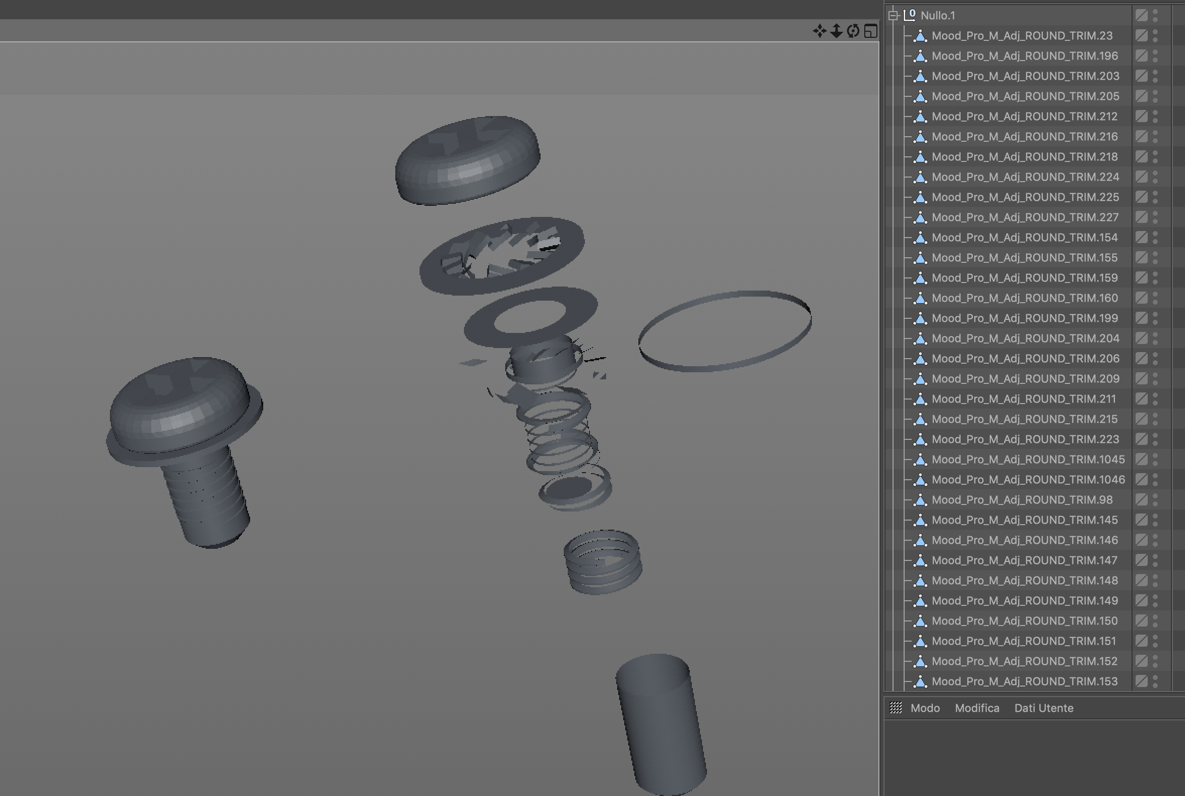

Ciao a tutti spero ci sia qualcuno che possa aiutarmi, non so come spiegare a chi mi esporta da CATIA ad .stl che il modello che mi arriva una volta convertito in "Gruppo poligoni a oggetti" ottengo un risultato come da allegato. Questo non mi permettere di isolare i componenti che compongono in questo caso un apparecchio di illuminazione. Consigli?

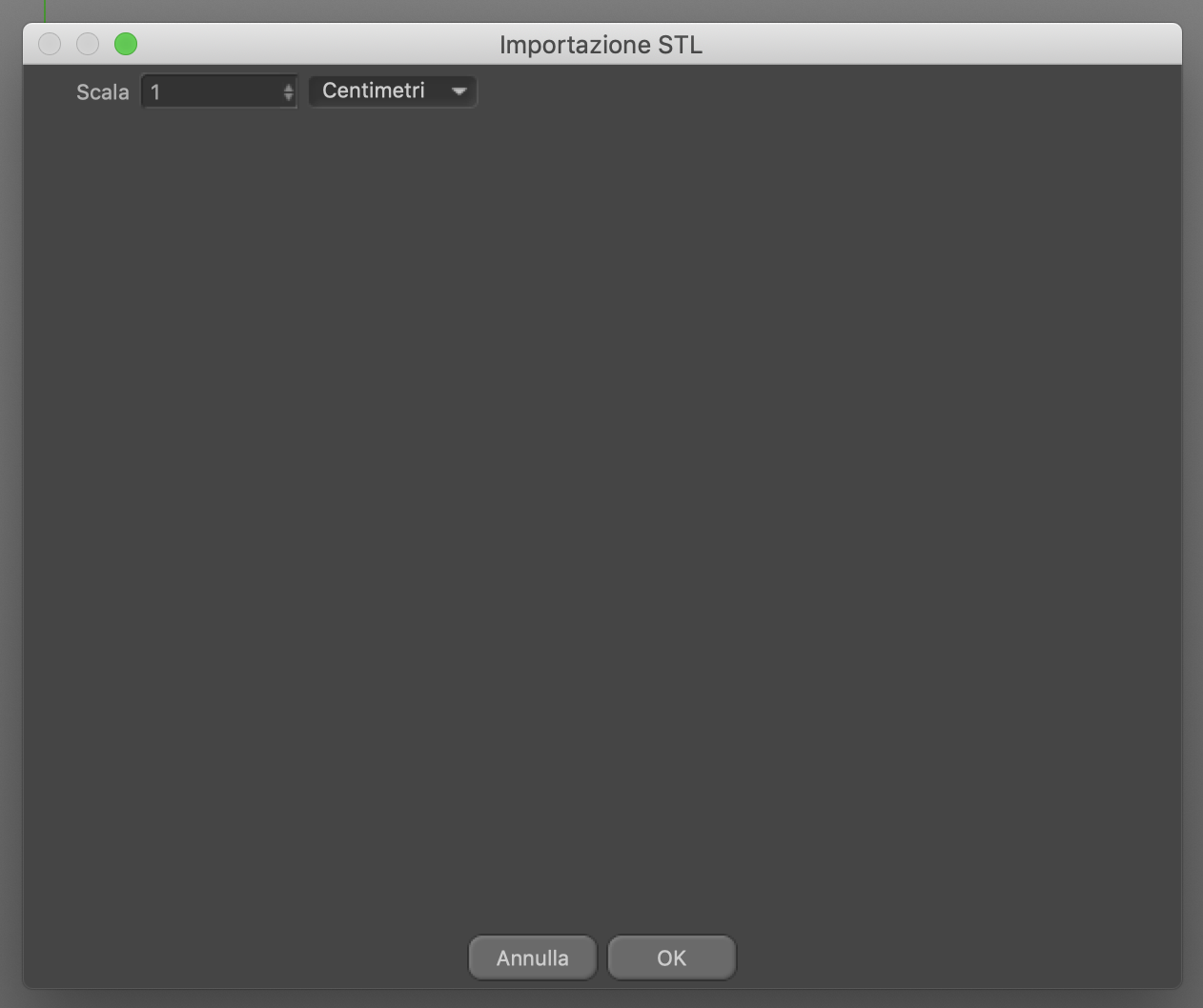

mmm, allora, in teoria se viene esportato in STL dipende da chi lavora nel CAD, dovrebbe mantenere almeno le suddivisioni degli oggetti e anche i materiali applicati sopra. Dalla R21 il filtro STL di importazione e' molto completo e potente, da un sacco di opzioni, crea addirittura le istanze e suddivide benissimo le parti dell'oggetto. Io per esempio attualmente sto importando dei macchinari pieni di roba e non faccio la suddivisione di gruppo poligoni ad oggetti, perche' trovo tutto ben separato.
Su che versione stai lavorando? hai anche tu queste opzioni quando apri un STL?
Screenshot 2020-08-31 at 11.54.39.png (373.98 KiB) Visto 4715 volte

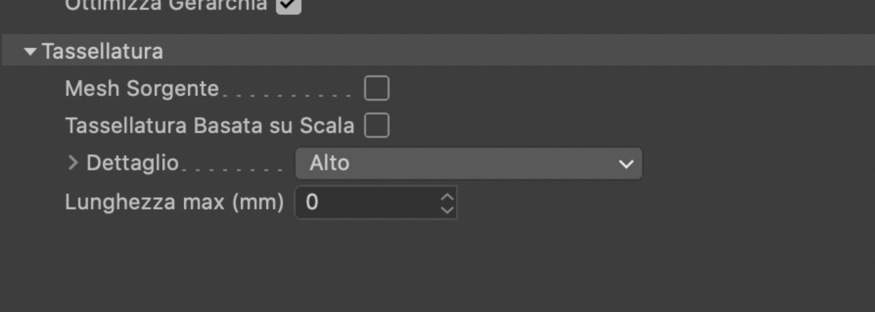

Ciao ho R20, quando apro l'.stl ho come vedi in allegato.
Schermata 2020-08-31 alle 12.45.24.png (125.36 KiB) Visto 4710 volte

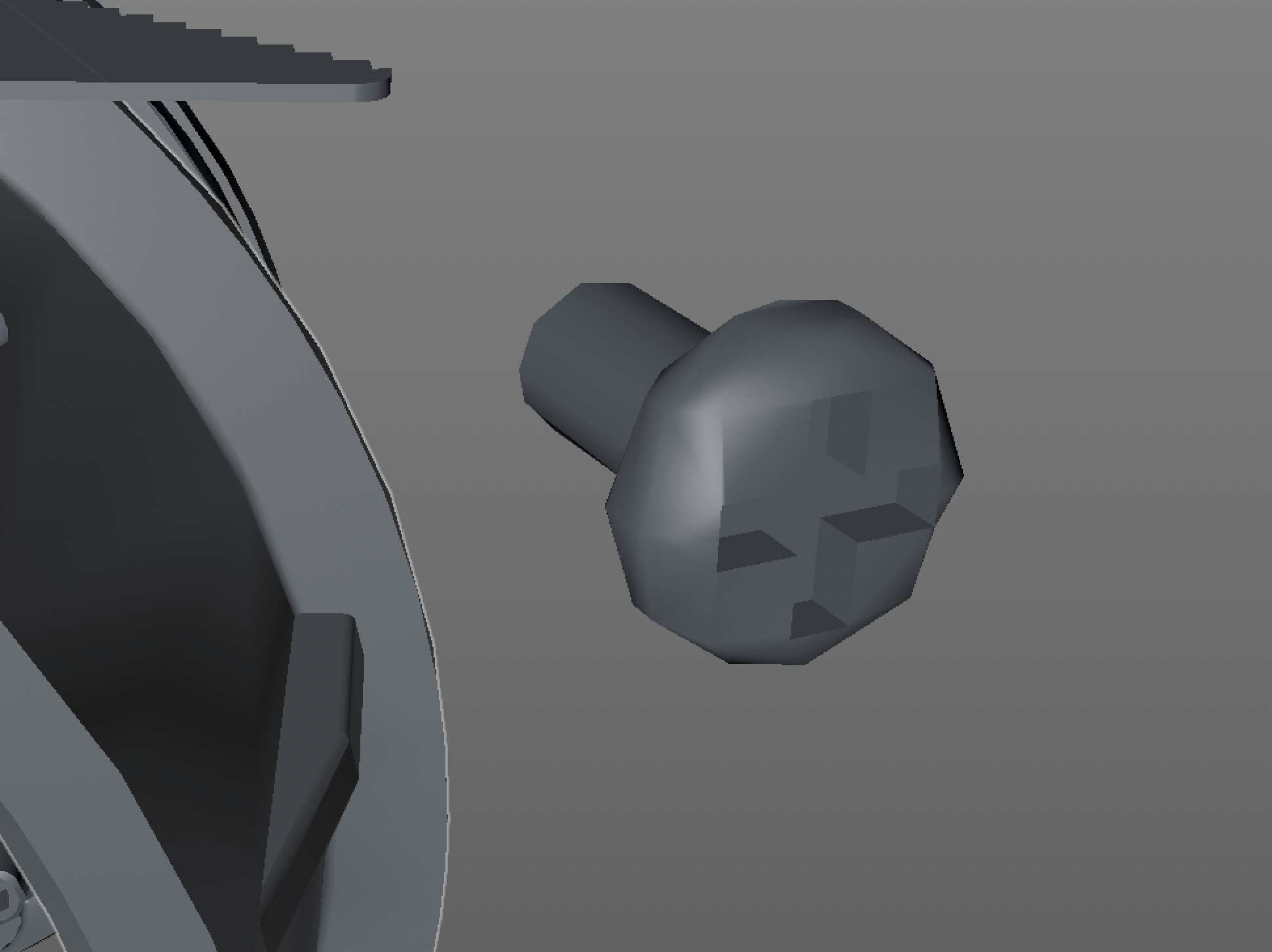

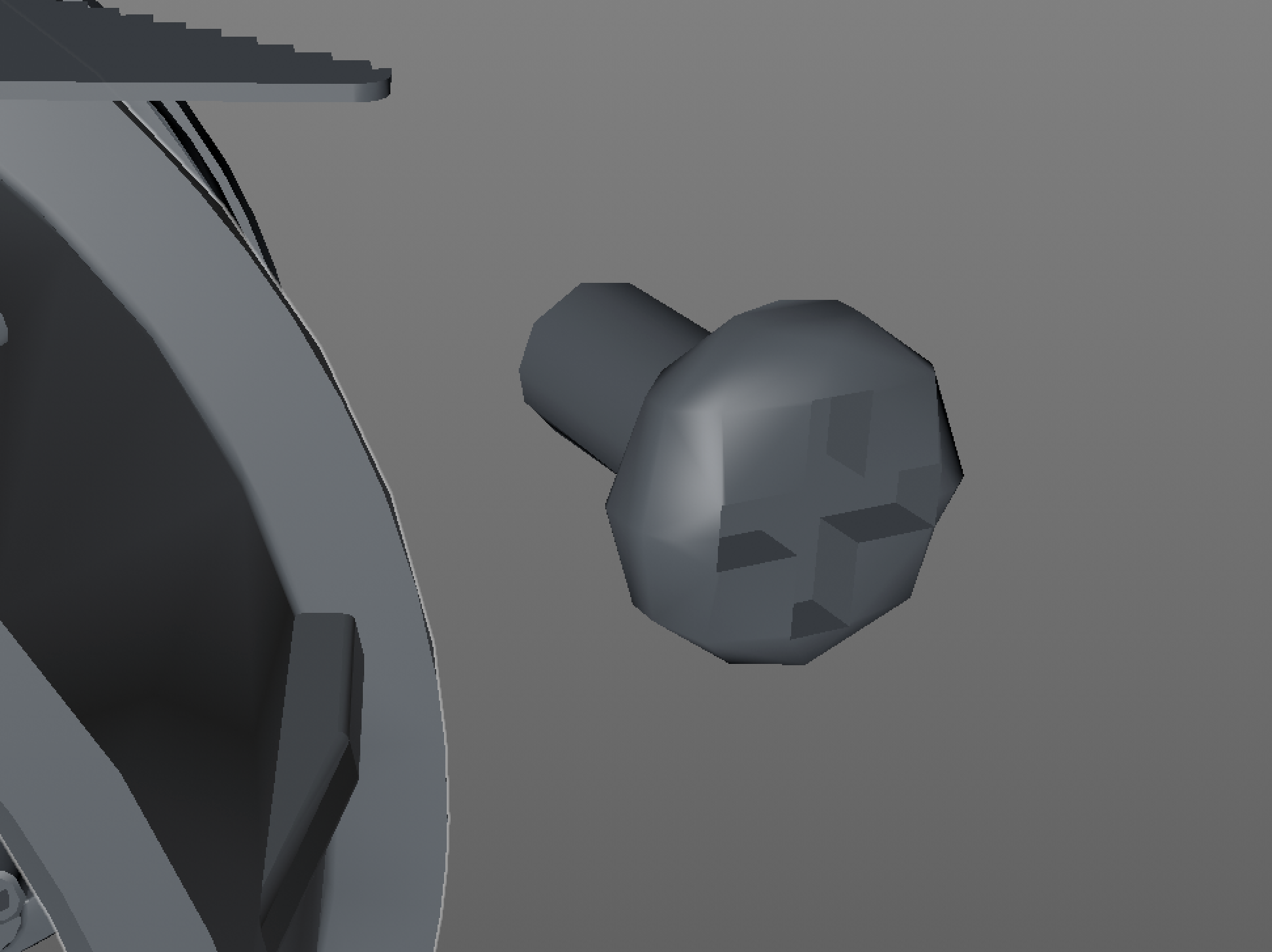

Ciao ecco stp, il suo problema è come vedi in allegato :-((
Messaggi: 10608
Re: Da file Catia a file .STL

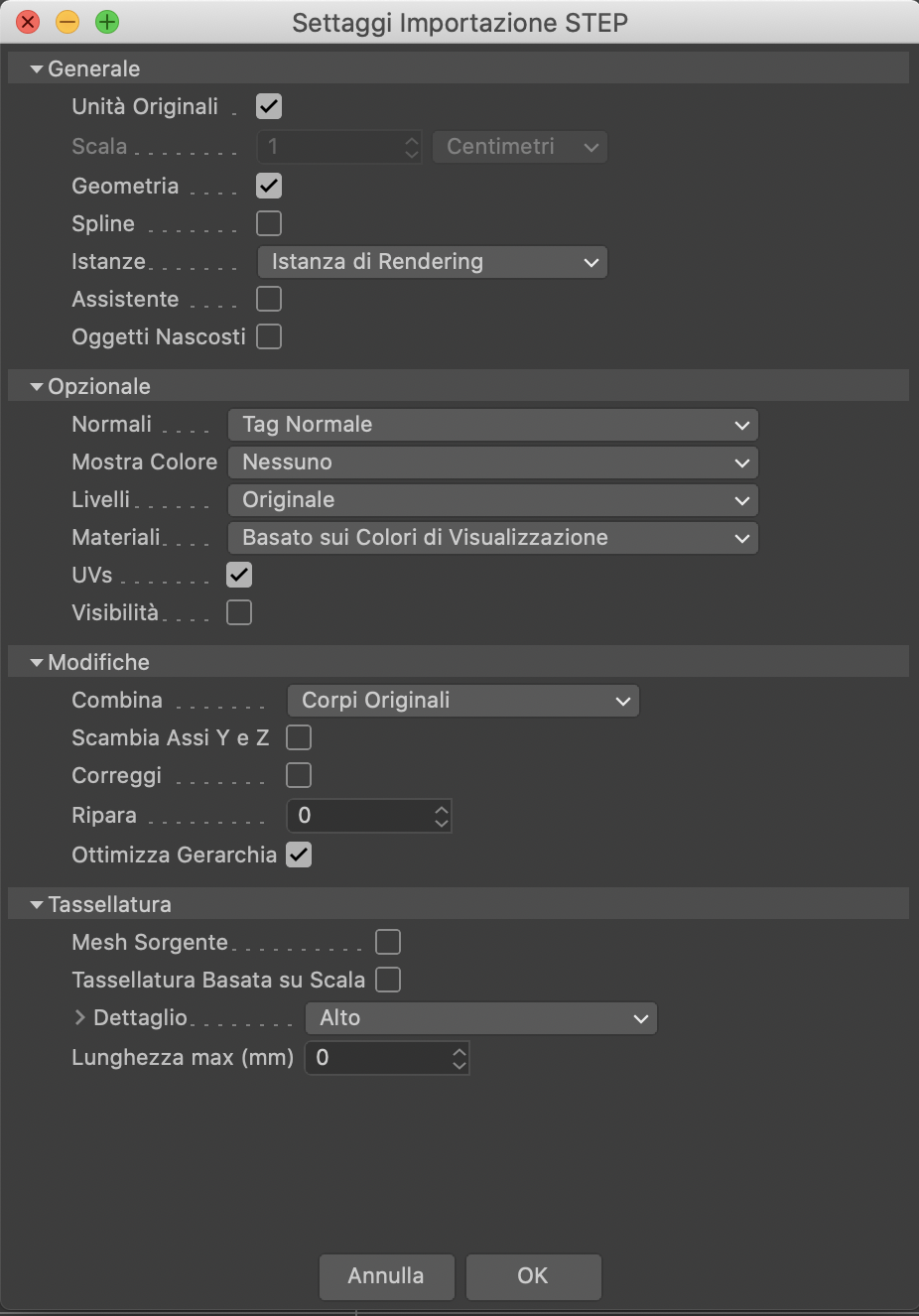

Ok, vedo...cioe' vedo una vite un po bruttina...l'STP ti da la qualità' , come ti ho fatto vedere nell'immagine sopra. Dove c'e' scritto tassellatura, puoi aumentare la qualità' del disegno in caso ti venga bruttino...
Screenshot 2020-09-01 at 15.21.46.png (342.15 KiB) Visto 4681 volte

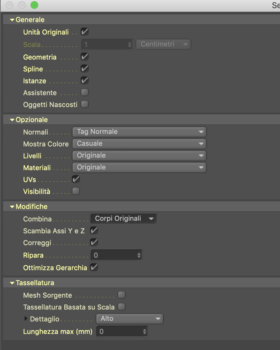

Risolto con questi parametri:
Schermata 2020-09-01 alle 12.44.16.png (155.17 KiB) Visto 4673 volte
