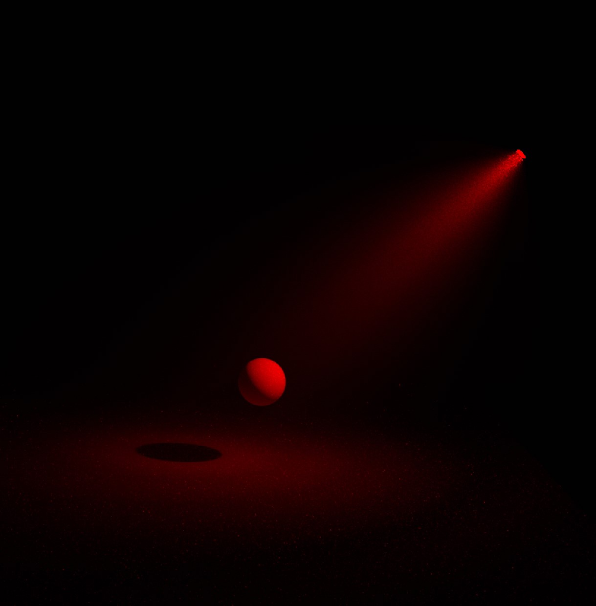

Volevo chiedervi come poter ricreare l'effetto spot light come nell'immagine allegata.

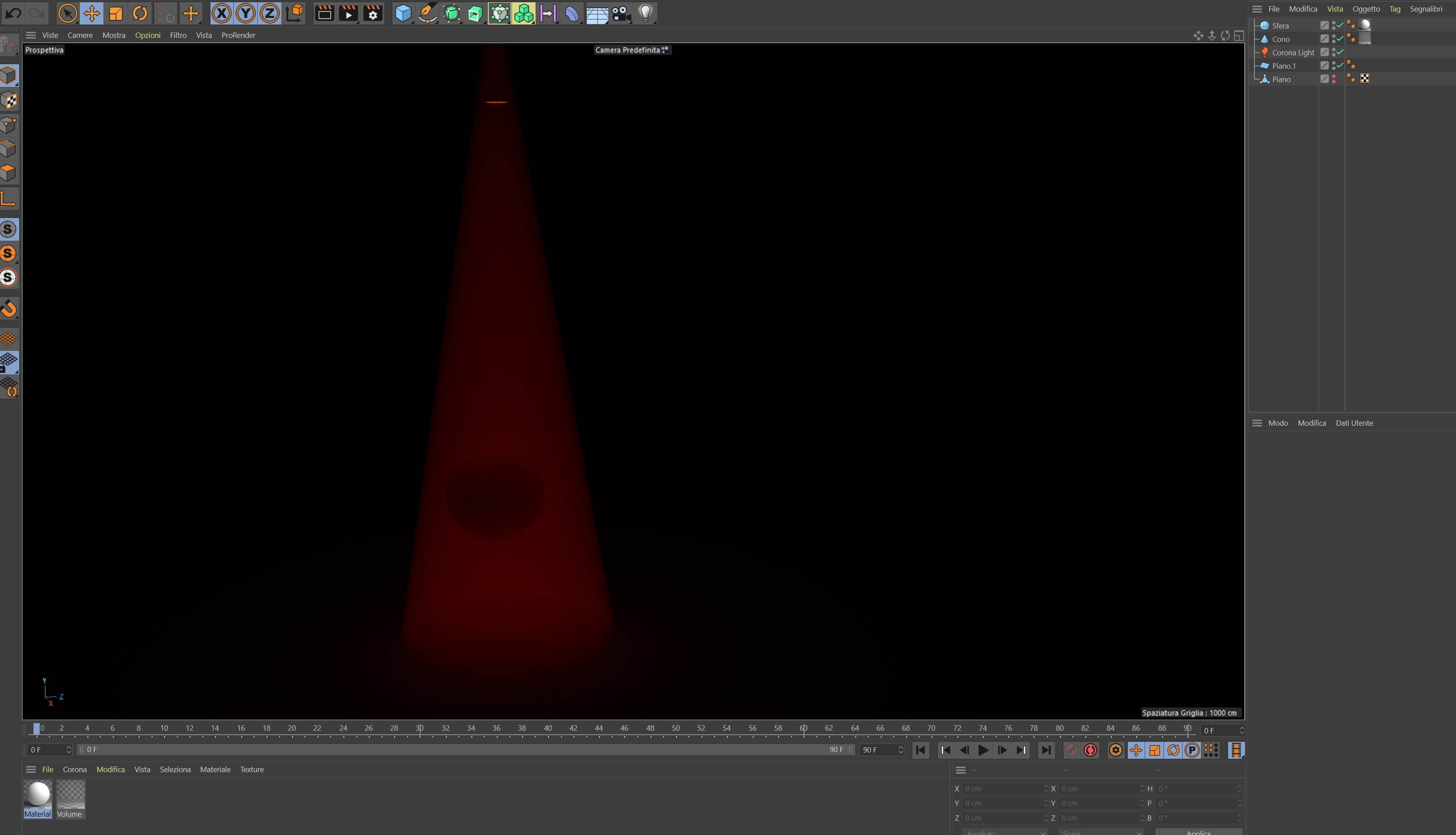

Ho cercato vari tutorial e fatte varie prove ma non mi convincono, come vedete nella mia prova allegata, si vede troppo il cono dove poi ho applicato il materiale volume, vorrei ricreare qualcosa di più sfumato.
Grazie a chiunque mi aiuti!

se non hai dimestichezza ti consiglierei di calcolare l’effetto volumetrico con il renderer standard di Cinema(ci metterai un’ istante), poi lo compositi sul render di Corona.

ok risolto, bastava mettere il colore nello scattering :shock:

Tralaltro se ci metti una IES puoi anche creare anelli di luci interni stile torcia in maniera piu rapida...
