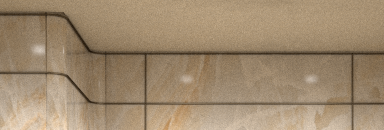

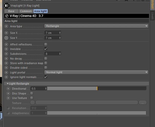

Ciao a tutti... ho bisogno di un aiuto perché non so dove sta il problema:
Utilizzo Vray e ho delle luci area per simulare dei faretti a soffitto; nelle opzioni ho tolto la spunta da "Affect Reflections" e ho messo la spunta su "Visible" ..... ma nel render io vedo i bolli di luce riflessi nei materiali lucidi!!!!
non capisco dove sia l'errore!!!
Ecco il risultato del Render:
Ecco le impostazioni della luce:
Parametro Luce.JPG (41.97 KiB) Visto 3380 volte
Vi ringrazio in anticipo per l'aiuto!!

.....no... il problema è che io non voglio che siano visibili. mai. nemmeno nei riflessi! ;)

Così come settato dovrebbe già funzionare, se così non fosse potrebbe essere qualche interferenza col parametro directional(ma non credo), oppure semplicemente potrebbe essere la luce che illumina il corpo del faretto e nelle riflessioni vedi questa illuminazione. Senza vedere la scena no posso essere più preciso, semmai posta l’indispensabile per riprodurre il problema e lo controllo.

il mio "faretto" è composto esclusivamente da una luce area.... non c'è nient'altro! per creare l'effetto di un faretto ho utilizzato il Directional che incide sull'angolo della luce.

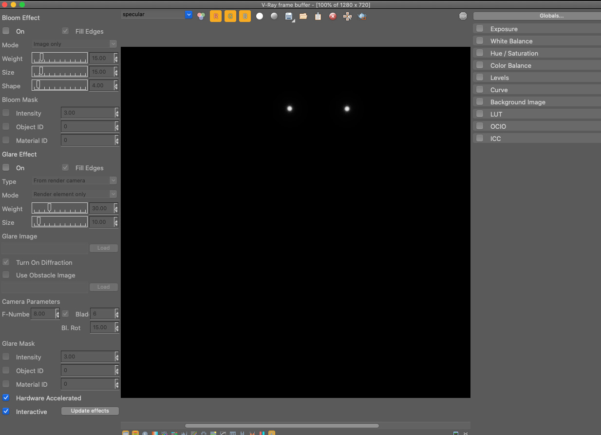

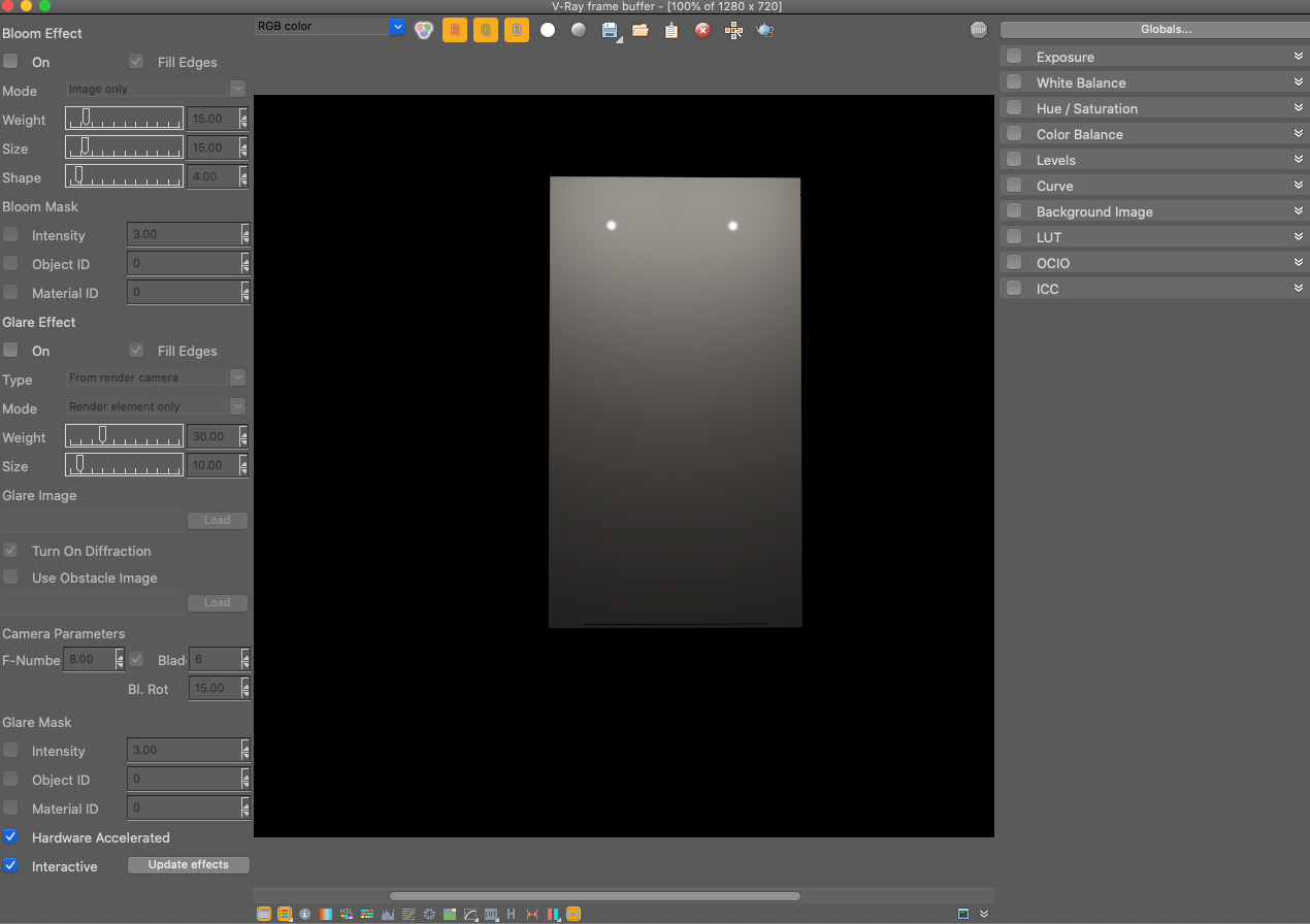

Sirio76
Messaggi: 2652
Re: Sorgente Luce Visibile
Messaggio da Sirio76 »
Sembrerebbe proprio un bug, strano perché in passato(3.6 e precedenti) di sicuro funzionava correttamente, potresti provare a vedere se con build più vecchie della 3.7 funzionava. Ti direi di comunicare la cosa agli sviluppatori ma nell'immediato dubito vogliano investire tempo sulla 3.7 visto che la beta pubblica della 5 sarà disponibile a giorni. Come soluzione oltre ad usare il pennello correttivo su PS potresti ricostruire il beauty pass compositando a 32bit i canali di reflection, refraction, GI, lighting e specular, li metti in modalità additiva e solo sullo specular cancelli il riflesso della luce(come vedi da immagini allegate), il resto verrà perfettamente inalterato.
