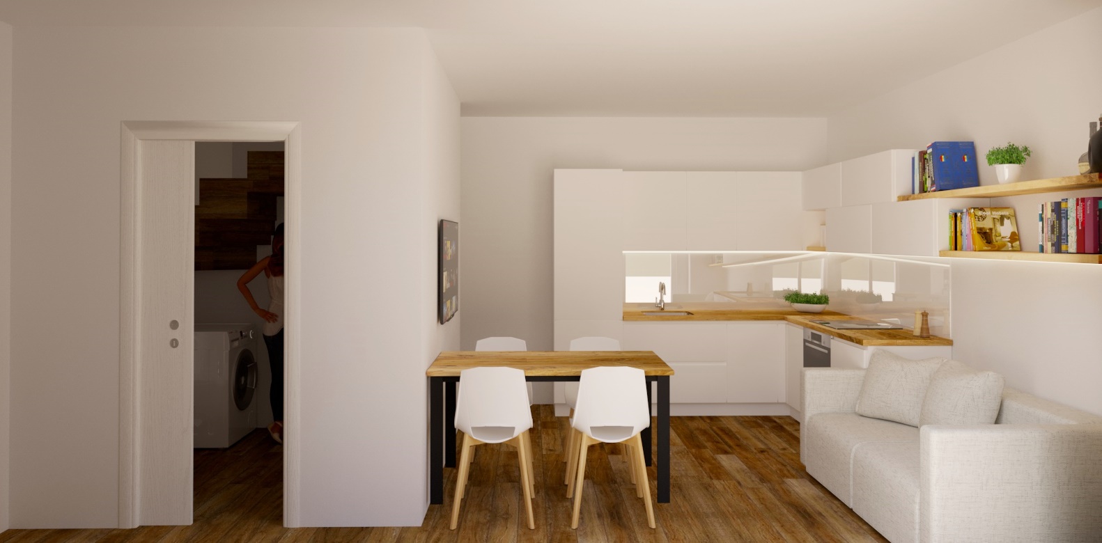

Buongiorno,
qualcuno sa dirmi un trucco per accentuare le ombre in Corona? Ad esempio vorrei evidenziare la fuga tra le ante di un armadio...

Se dai la giusta separazione tra le ante e modelli una piccola bisellatura come nella realtà(per ispirarti guarda ante di cucina, armadi e simili), vedrai che ti appariranno corrette.

Purtroppo non ottengo l'effetto reale: nel disegno allegato le ante sono distanziate 1cm ma è impercettibile quando invece dovrebbe essere molto evidente. Anche il resto della stanza resta piatto senza ombre... Che parametri devi modificare?

La causa principale l'hai individuata già tu, illuminazione troppo piatta...

1 cm tra anta e anta?!
Io di solito con 4 mm di fuga riesco ad ottenere sempre un risultato visibile.
Credo che illuminazione + materiali siano la causa.
Come hai illuminato? il materiale della cucina che valori ha? con Corona il bianco di solito non dovrebbe superare il 70% di luminosità nel canale diffuse.
Inoltre le ante sembrano bombate, che valore ha il tag phong?

Modificando canale diffuse cambia molto! ottimo... Ora posso rimettere le ante a 4/5 mm come dovrebbe essere... Le avevo portate ad 1cm perchè non vedevo la fuga.
Sono pochi giorni che uso corona e sto cercando di capire i parametri.
Per un interno ho soltanto attivato il cielo e una luce area che avevo già impostato sulle finestre con cinema.
Ci sono parametri fissi da utilizzare?

Togli la luce area, non serve. È una cosa che si faceva in passato.
Molto probabilmente l'effetto piatto e slavato del tuo render è causato da quest'ultima.
Al massimo potresti provare ad aggiungere il sole di corona, linkarlo nell'oggetto Sky (di corona) e provare a giocare con la direzione/inclinazione del sole appunto.
