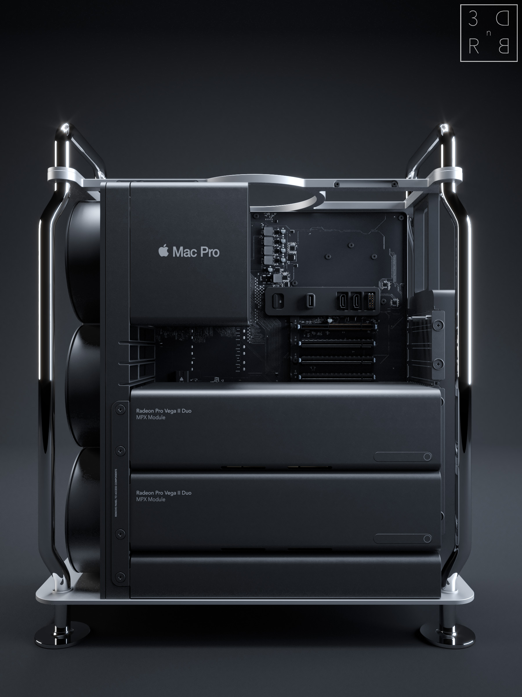

Posto un mio progetto personale, avevo modellato il tutto un'annetto fa ma per mancanza di tempo non avevo mai completato il lavoro.
L'occasione mi si è presentata con l'utilizzo della versione alpha di Vray, ho pensato che fosse un progetto ideale per iniziare vista la relativa semplicità del setup, e in effetti non ho avuto problemi a livello di funzionalità. Sono circa 1.5 milioni di poligoni, tutto modellato a parte le componenti più piatte della PCB(sotto al millimetro di spessore), materiali abbastanza semplici a parte un paio di blend per ricreare le saldature e altri elementi molto minuti. Il setup delle luci è semplicissimo, 3 softbox, una sopra e due laterali, poi tarate individualmente col light mix a seconda dell'inquadratura, post produzione interamente fatta nel VFB2.
In realtà mancherebbero alcuni dettagli ma alla fine non ho avuto più tempo.. spero vi piaccia e qualsiasi critica costruttiva sarà ben accetta :)

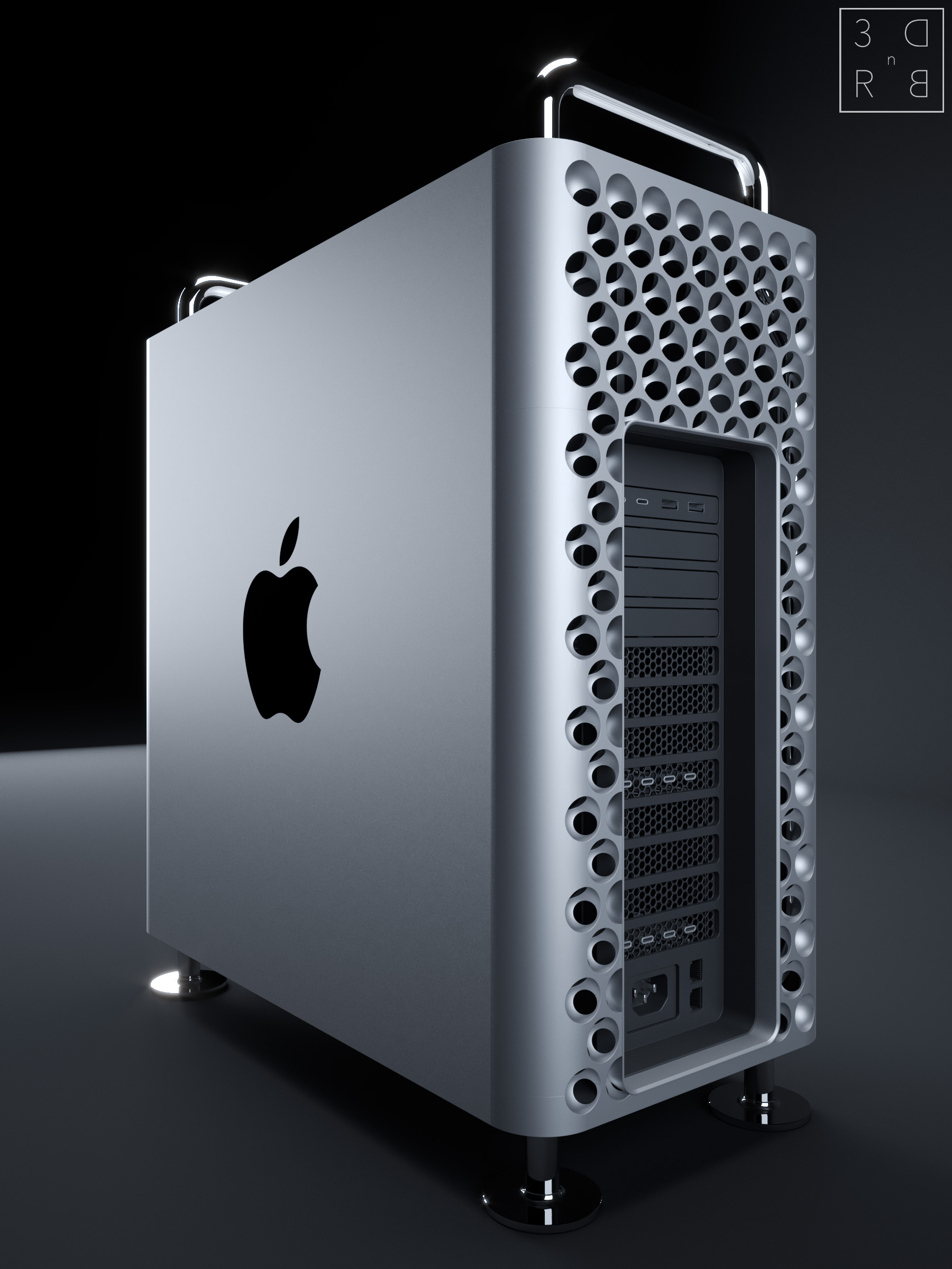

L’illuminazione utilizzata è la classica con 3 softbox come anche hai fatto notare ( sinceramene a livello personale non sono un grande estimatore), forse l’immagine che mi convince di meno dove si perdono un po’ di dettaglio e profondità è la quarta immagine: lo noto sopratutto nelle schede grafiche in primo piano. Comunque, ripeto, gran bel lavoro, se hai ancora tempo da investire su questo progetto mi piacerebbe vedere una versione con sfondo bianco.

paolo85 ha scritto: mar set 29, 2020 1:55 pm Ciao Stefano!
Gran bel progetto personale, si vede quanta passione hai messo per modellare il tutto e è notevole.
Ciao Paolo! so che tu sei molto più bravo di me sull'illuminazione e se vuoi cimentarti ti passo il modello:) Il fondo bianco l'ho provato ma alla fine ho optato per una versione più scura, concordo con te che la quarta immagine è la meno riuscita, considera che stavo solo sperimentando il light mix per cui la posizione delle luci non l'ho mai toccata e sono intervenuto solo con intensità e temperatura delle singole luci dal VFB2, probabilmente avrei dovuto spostare i softbox e variarne la dimensione per avere una resa più efficace, ma come detto erano solo sperimentazioni veloci;)

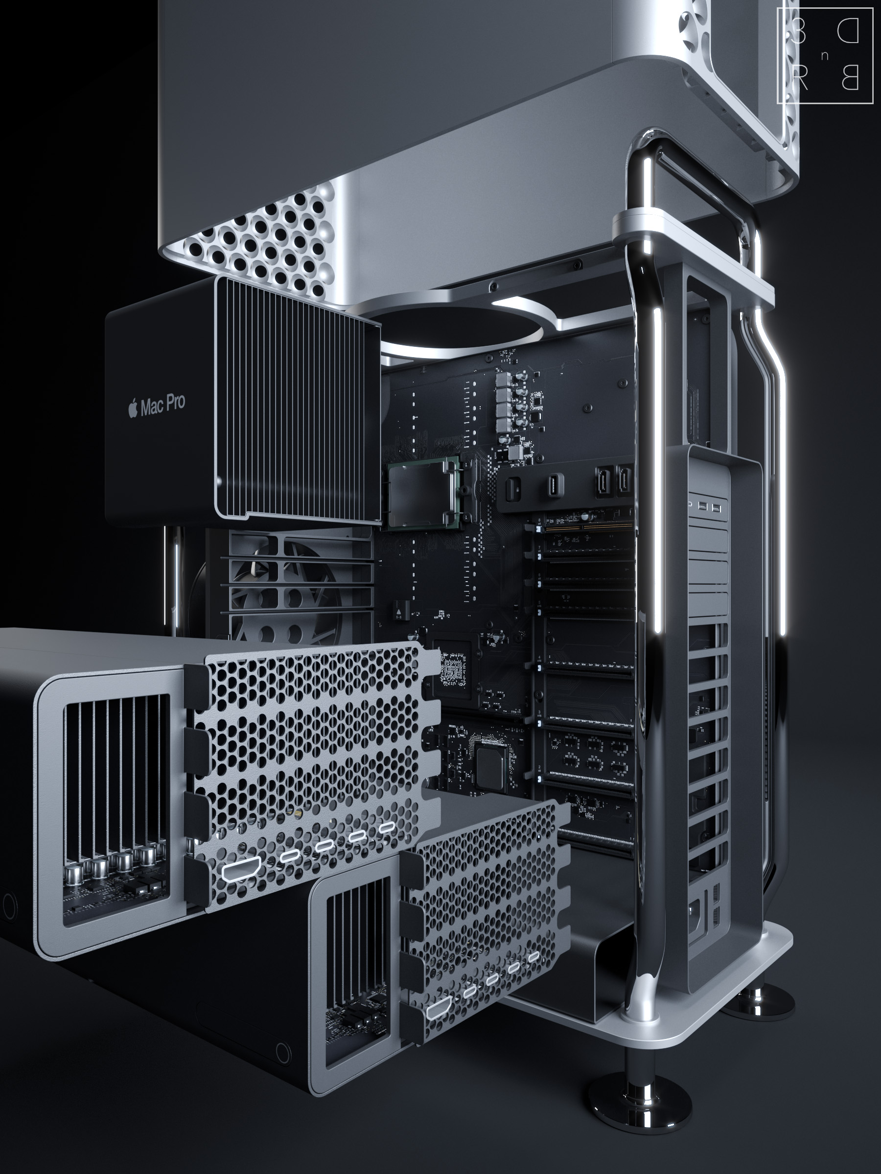

Posto qualche altra immagine e dei closeup:

Nella seconda serie di immagini il macro del case in alluminio mi piace veramente molto.

paolo85 ha scritto: mar set 29, 2020 5:09 pm Con la tua esperienza sono convinto che questa nuova versione di Vray 5 ti darà delle grandi soddisfazioni, non vedo l'ora di vedere i tuoi prossimi esperimenti.
Piccolo OT guardando il tuo modello mi rendo conto solo ora di quanto sia imponente la Radeon Pro Vega II Duo che occupa 4 slot pieni e c'è chi si lamenta dei 3 della 3090 (naturalmente sono cosciente che coprono due fasce di mercato ben diverse :))
In realtà sarebbe una GPU tradizionale con due slot(nonostante sia una dual GPU), il fatto è che essendo raffreddata passivamente ha bisogno di una grossa superficie per dissipare;)
Si l'alluminio è venuto abbastanza bene, soprattutto ha funzionato sia da lontano che da vicino a livello di resa, il bump lavora davvero molto bene(poi posto un normal pass) tant'è che non ho avuto bisogno di normal map.
