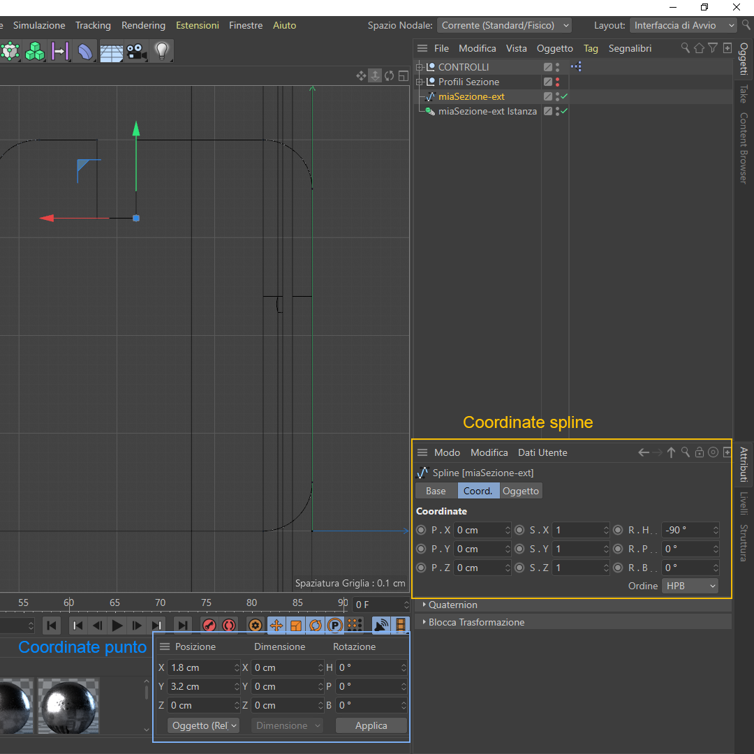

Aggiungo immagine per capirci meglio (almeno spero).
Avrei bisogno dei valori coordinate di un punto predefinito (ad esempio terzo nell'ordine punti) di ogni spline da "leggere" e passare a Xpresso per gestire posizione o dimensione di altri oggetti rispetto al percorso sweep al cambiare del profilo e quindi alla posizione di quel punto.
Possibilmente/preferibilmente se ciò fosse possibile direttamente all'interno del duplicatore (istanza) in modo da poter sostituire le spline profilo da interfaccia dati utente tramite campo link.

Penso si possa fare una cosa del genere, credo con python o Xpresso, si potrebbe anche creare un nullo snappato al terzo punto dello spline, che poi in Xpresso lo puoi usare per leggere le coordinate...
Vado a naso ma non sono un programmatore, qua ci vuole il cappellaio matto :)

A quanto ho capito dal tuo suggerimento non sarà possibile acquisire valori attraverso un duplicatore, peccato!
Quello che vorrei ottenere è la possibilità di passare a Xpresso i valori X e Y di un punto definito di spline profilo da poter assegnare tramite interfaccia Dati Utente a un duplicatore (o istanza) inserito in una sweep in modo che, cambiando spline, Xpresso legga quei valori e li possa usare per controllare altri oggetti autonomamente, riposizionando ad esempio un altro oggetto per adattarsi alla nuova forma della sweep.

se ho capito quello che ti serve in allegato hai un esempio
per fare il tracking sulle spline hai due opzioni
1) tracking per offset
2) tracking su punto specifico
ti ho implementato tutti e due gli esempi
