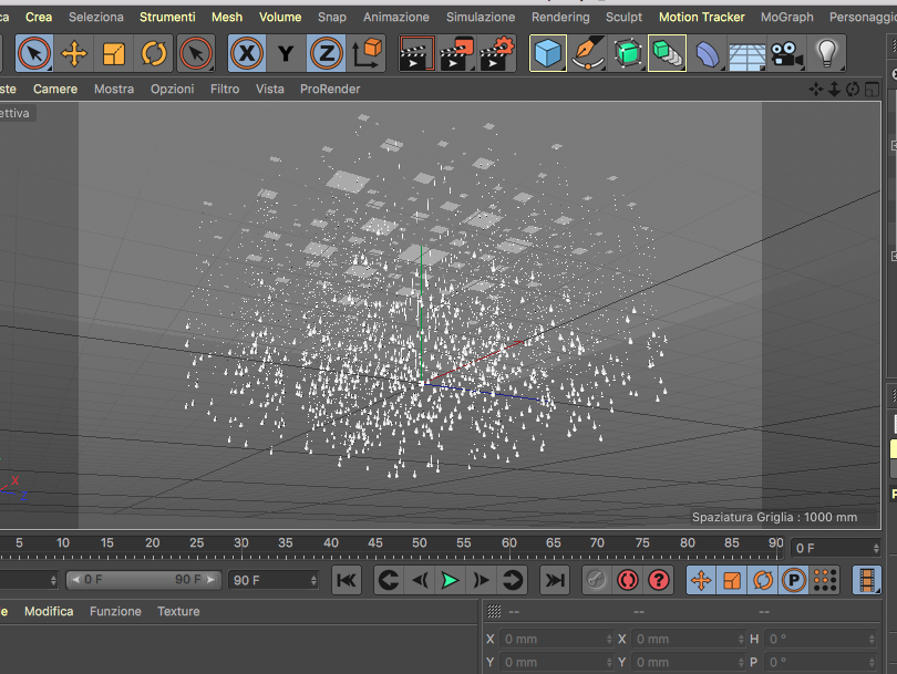

il mio problema riguarda un progetto realizzato in Cinema4D R20 di un lampadario,
devo dare al fornitore che andrà a realizzarlo le 711 altezze e coordinate in pianta delle gocce di vetro che compongono il lampadario.
Nel disegno 3D le gocce sono disposte con l'effettuatore random.
Esiste un modo in Cinema4D o altri software per fornirle senza calcolarle una ad una ?!
Non riesco a trovare un modo semplice e venirne fuori.
Grazie mille a tutti :oops:

la questione non è banale
ho idea che con xpresso o python non si riesce cmq ad accedere alle posizioni dei cloni ....bisognerebbe fare una verifica.
Sicuramente quello che si può fare è esplodere mograph e a quel punto ottieni tutti gli elementi accessibili.
Con un minimo di scripting in python e una gerarchia/struttura "studiata" degli oggetti si può tirare fuori un elenco con tutte le misure

Ti ho preparato una scena di esempio con uno script da cui partire
Ho riferito le misure ad un oggetto nullo.
Cambiati o adattati la formula per tirare fuori le quote per le tue esigenze.
Lo script lo puoi caricare dentro allo script manager e il risultato lo vedi nella console python.
Una volta che hai sistemato lo script, pulisci la console, fai girare il tutto, copia e incolla dentro un file di testo da inviare al cliente
