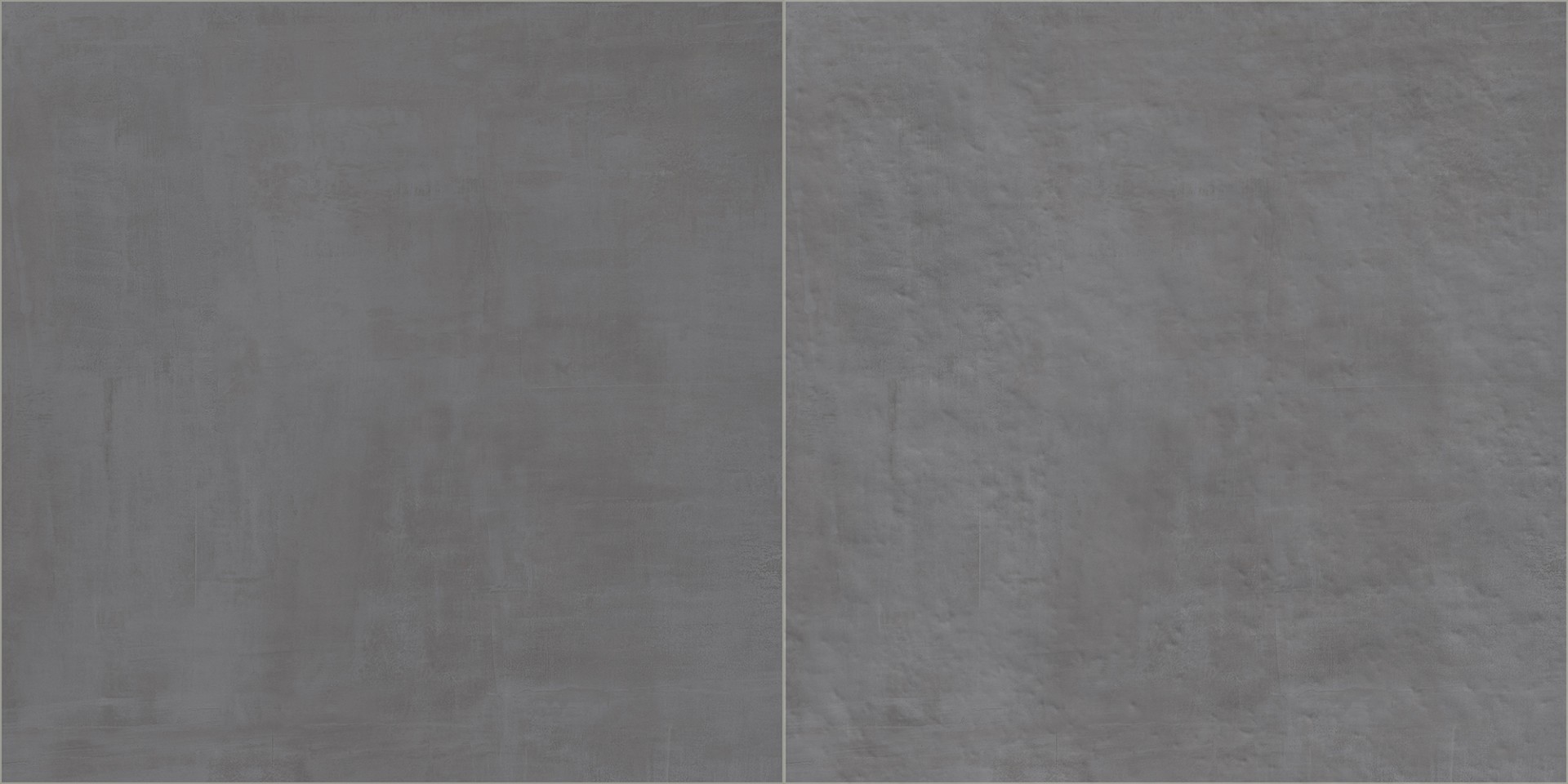

Dovrei convertire una texture a luce radente, che quindi ha un verso, in normal per poterla utilizzare ruotandola e ho provato con CrazyBump ma ottengo un risultato un po' "grezzo" e poco utilizzabile.
Sapete indicarmi un plugin o applicazione che dia buoni risultati?
La texture è questa:

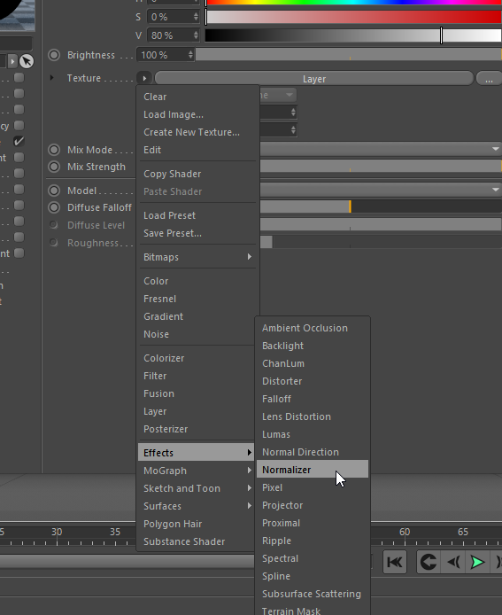

Lo shared Normalizer esiste sempre e fa il suo lavoro più che egregiamente, hanno anche implementato un po di algoritmi di normalizzazione e con i parametri puoi tirare fuori più o meno il bump.
Ricorda anche che le normal map funzionano meglio se illumini bene l'oggetto, proprio perchè la normal map è un effetto sulla riflessione della luce.

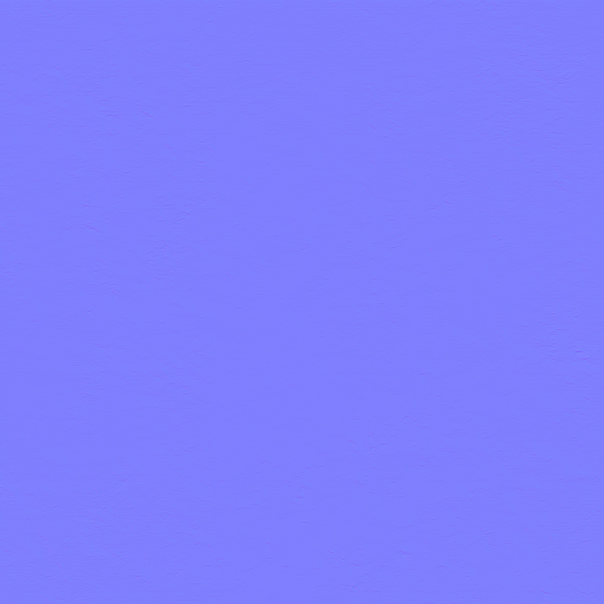

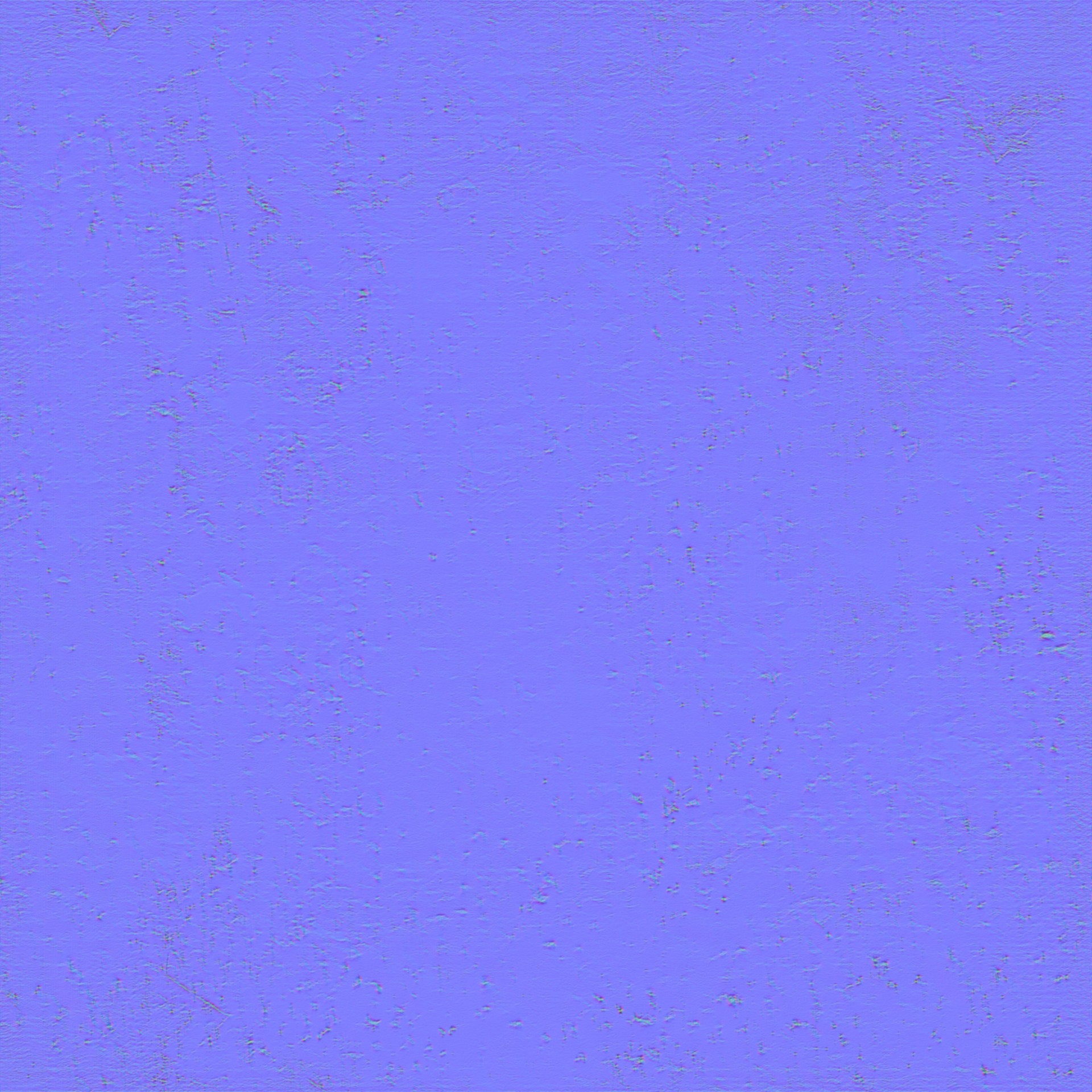

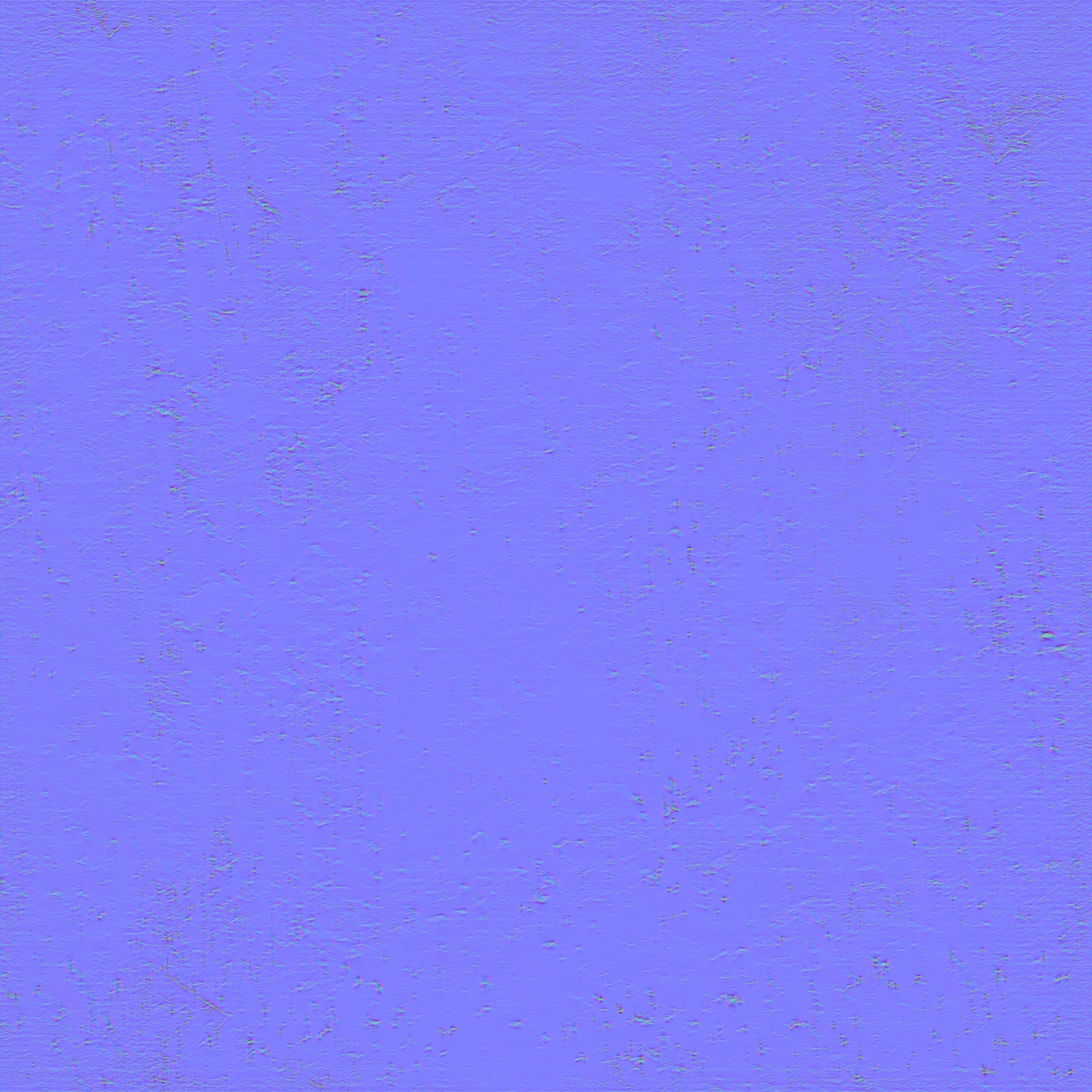

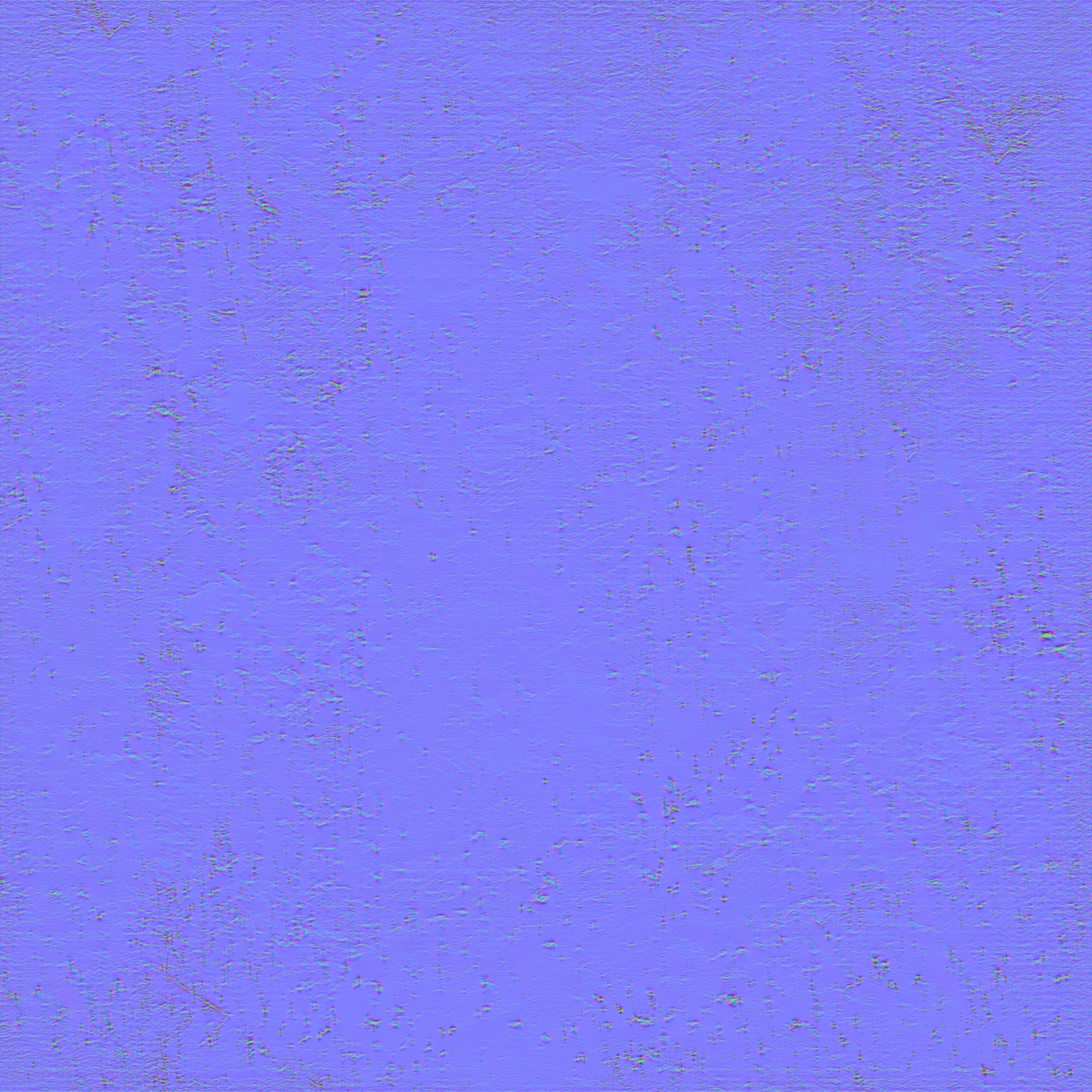

Volendo ci sono metodi per esportarla ma non è che sia così immediato.. hai provato col sito che ti ho indicato? quì ho fatto giusto due test al volo:

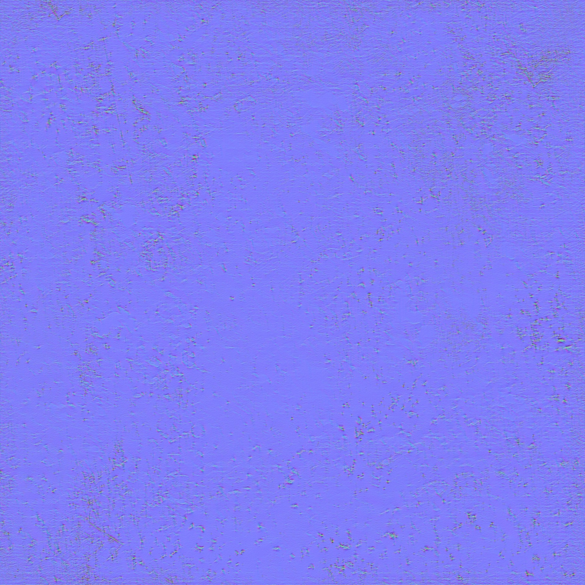

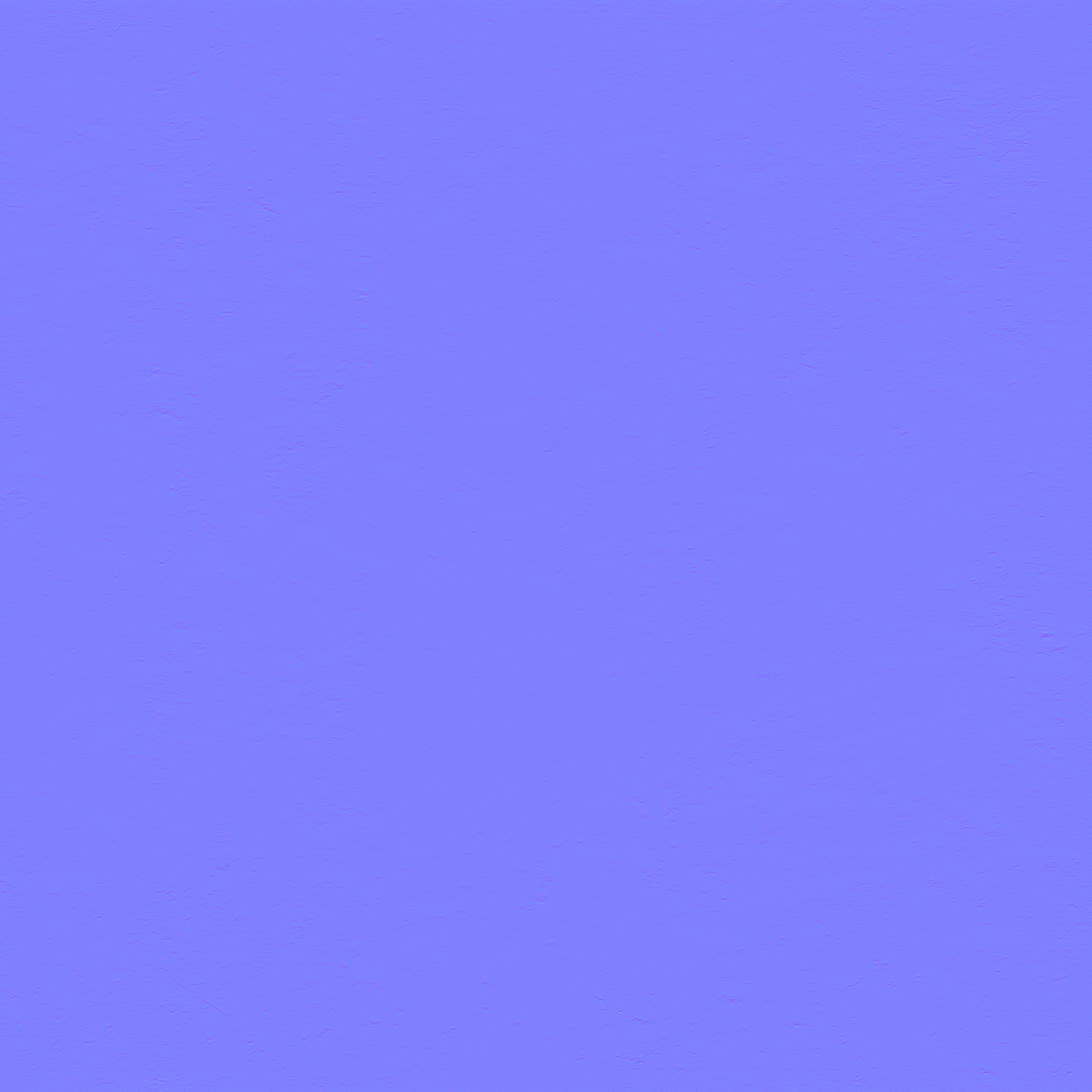

Questa invece fatta con PS:

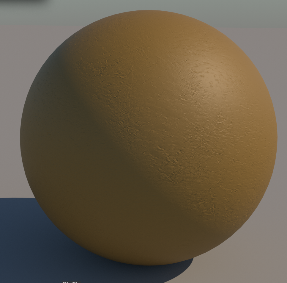

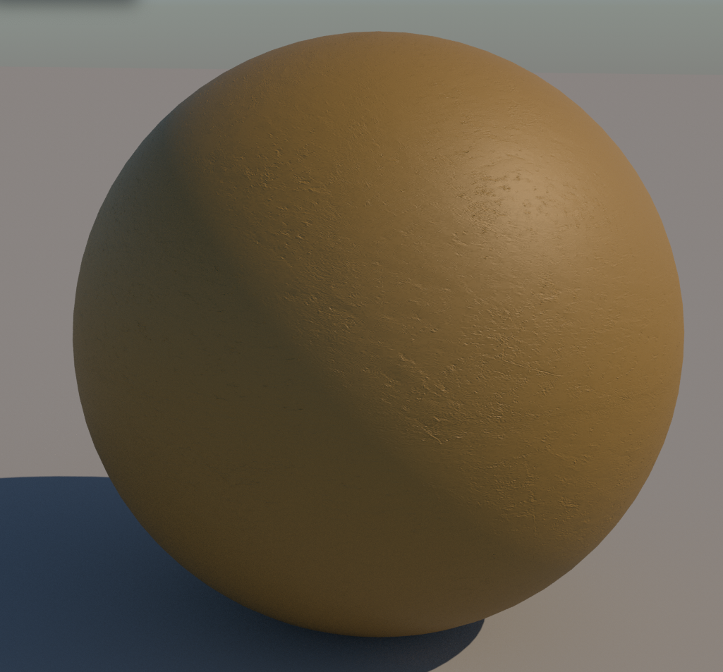

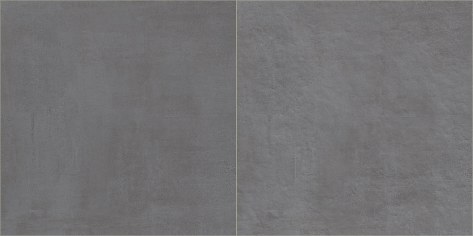

Di seguito i rispettivi risultati:
Schermata 2020-10-15 alle 18.42.png (1.28 MiB) Visto 44817 volte
Schermata 2020-10-15 alle 18.38.png (1.14 MiB) Visto 44817 volte

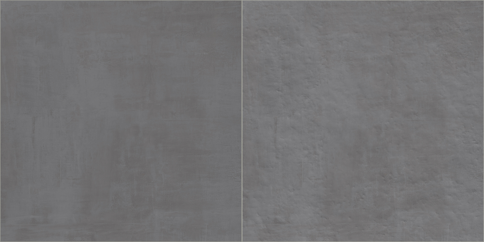

Anche con CrazyBump il risultato è simile, granuloso, come se desse la priorità ai dettagli fini, mentre la superficie della piastrella è molto più "soft" e ondulata leggermente. Qui un esempio:
Qui il file a livelli di Photoshop, con la struttura come livello "sovrapponi", ridotto perché l'originale è 3000x3000px:
http://www.diegocuoghi.it/forum/60x60_G ... ra.psd.zip
Purtroppo quando forniscono il file della struttura è quasi sempre a luce radente, non una vera mappatura in 3D, coi bianchi=rilievi e neri=incavi. E ha un verso, per cui non si può ruotare.
In rete ho trovato tante texture Normal di pietre e rocce fatte molto bene, proverò gli effetti per trovarne di adatte quando mi chiedono di far vedere questa caratteristica.
